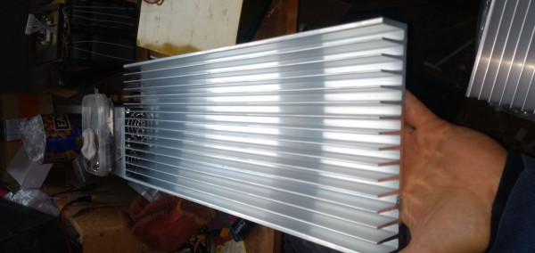

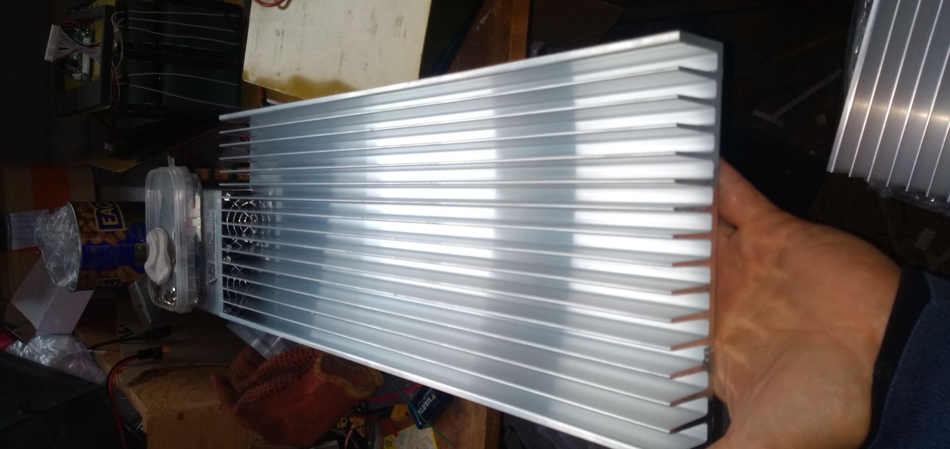

Правління клубу
IMG_20200603_150607067.jpg [ 159.6 КБ | Переглядів: 13526 ]
Новый радиатор для нагрузки :)
#106082Повідомлення 03 черв 2020, 19:29
Ну так делать расточительно. Нужно сливать электроэнергию в другой аккумулятор.
#106085Повідомлення 03 черв 2020, 20:44
Правління клубу
А если мне нагрузка нужна мобильная? С собой ещё и аккумулятор пустой тащить? :)
#106097Повідомлення 03 черв 2020, 23:13
сделай низковольтный электрочайник, пока тестируешь им батарейки можно чай попить, энергия не бестолку уйдёт
#106101Повідомлення 04 черв 2020, 05:41
Правління клубу
Эт мне что, семь чайников делать от 12В до 84В? :lol:
Суть проекта не в стационарном стенде, а в мобильном. Я не хочу привязываться к конкретному месту для диагностики аккумулятора, да и не всегда это возможно. Я на Делфасте протестировал практически все аккумуляторы на байках. И делал это без привязки к конкретному месту. Просто подсоединял аккумулятор к нагрузке не снимая его с байка. Сам стенд все это время стоял возле байка.

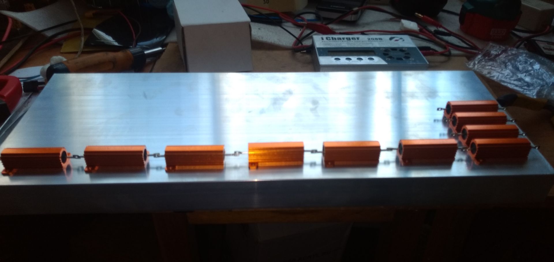

Правління клубу
IMG_20200626_103555297.jpg [ 121.02 КБ | Переглядів: 13006 ]
Приехали уже все резисторы. Осталось найти время на сборку.
