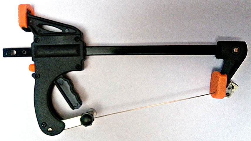

Это конечно не швейцарские (которые юзают профи), но для попробовать думаю сойдет. Сегодня пилки пришли... вот только лобзика для них у меня нет (ювелирные дорогие, а пионерские не нравятся). Ну думаю надо как то на чем то пилку закрепить для попробовать... и тут взгляд упал на маленькие пистолетные зажимчики которые я давно купил но так ни разу и не пользовался....
IMG111.jpg [ 200.18 КБ | Переглядів: 5443 ]
Дальше путем нехитрых манипуляций и волшебного ящичка с метизиками и железочками получился вот такой лобзик.
IMG1121.jpg [ 223.83 КБ | Переглядів: 5443 ]
Бонусом получилась натяжка пилки курком пистолетика.
А на фото ниже, рядом с пальчиковой АА батарейкой, лежит металлическая хрень (хромированная латунь, опилки желтили слегка) толщиной 3+ миллиметров, с пропилом который я сделал этим лобзиком минут за 5 на весу в руках. (З.Ы. на следующий день на работе легко распилил этим лобзиком такую же по размерам железную пластину)
IMG_33222.jpg [ 166.49 КБ | Переглядів: 5443 ]
Кстати, это самое толстое полотно из набора пилок... :)
Люблю всякие маленькие полезные инструментики... {!_!}
