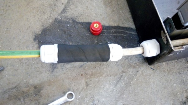

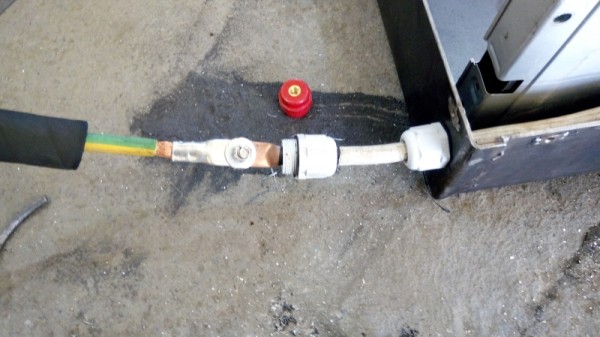

Хочу поделиться небольшим лайфхаком, может кому пригодится. Возникла необходимость герметичного разъемного соединения двух силовых кабелей под днищем.
IMG-52dfe73fbb24a1ebddd1a49033824406-V.jpg [ 261.24 КБ | Переглядів: 5222 ]
IMG-3c82cd371c1c557f249681b2508c74ea-V.jpg [ 257.34 КБ | Переглядів: 5222 ]
Собственно все видно на фото. На кабели обжимаются наконечники, одеваются два гермоввода, отрезок армированного резинового шланга подходящего диаметра. Гермовводы надежно фиксируются на кабелях и не дают шлангу сместиться с наконечников. Кроме того сами гермовводы вставляются в шланг с натягом. В конечном варианте я просверлил в наконечниках по одному дополнительному отверстию и соединил их двумя болтами. После сборки соединения одел сверху термоусадочную трубку подходящего диаметра с запасом по длине, для обеспечения дополнительной герметизации. Для еще большей перестраховки можно в шланг налить термоклея, но тогда разобрать соединение будет сложнее.

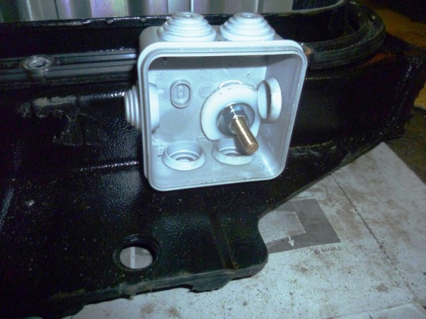

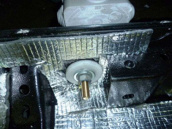

Вот вариант , который мы применяли для силовых проводов при переводе Берлинго на Лифовские батареи:
P1050683.JPG [ 443.51 КБ | Переглядів: 5211 ]
P1050682.JPG [ 451.88 КБ | Переглядів: 5211 ]
Тут медная шпилька проходит сквозь стальной ящик через второпластовые втулки с шайбами и снаружи входит в обычную монтажную коробку для наружных работ, естественно с применением силикона.

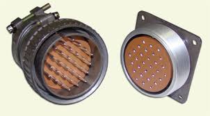

Вариант с коробкой мне в голову пришел первый, но не было подходящей коробки, а гермовводов с наконечниками было полно, и шланг нашелся в одном из углов гаража)) Согласен что для простой герметизации достаточно и термоусадки с клеевым слоем, а шланг больше для механической защиты, все таки под днищем. Для многопиновых соединений использовал военный разъем типа ШР. Штука очень надежная, но не удобно распаивать.

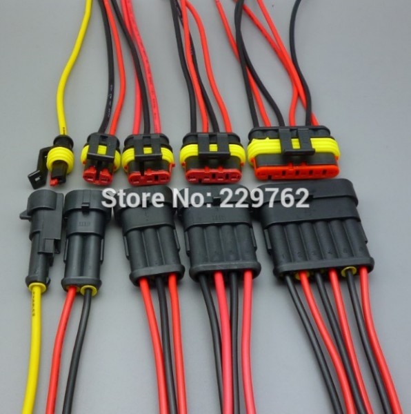

Там где не нужно много пинов использую 2...6 пиновые автомобильные герморазъемы

ну, и автомобильные гермо-разъемы, для подключения умерено прожорливых нагрузок - незаменимая штука.
