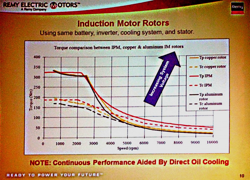

Сравнение двигателя с обмоткой стиле Реми HVH
Endless-sphere.png [ 214.32 КБ | Переглядів: 10094 ]
асинхронного и с магнитным ротором:
http://gm-volt.com/2011/05/02/remy-ev-m ... -supplies/
PMmotor & Induct Motor with the Remy HVH winding style.jpg [ 299.36 КБ | Переглядів: 10094 ]
GMElectricMotors.jpg [ 139.06 КБ | Переглядів: 10094 ]

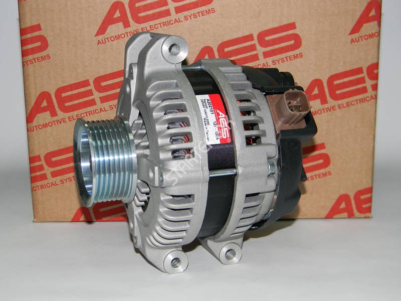

В принципе можно и себе такой мотор замутить из автомобильного генератора DENSO 12V 150A :
DENSO 12V 150A.jpg [ 59.47 КБ | Переглядів: 10094 ]
ca38c_800.jpg [ 75.44 КБ | Переглядів: 10094 ]
К стати статоры этих генераторов чрезвычайно выносливы благодаря практически отсутствующей индуктивности 0,016mH при 160mF ёмкости катушки...
