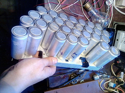

Начал с батареи конденсаторов. Нашел на работе кучку "неликвидов" 83 года выпуска, выбрал лучшую половину в количестве 30 штук, и собрал в батарею. Получился батарея конденсаторов на 50 вольт 60 000 мкФ. Для начала сойдет, потом еще столько же добавлю.

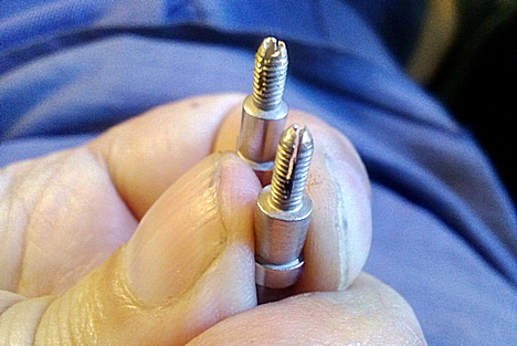

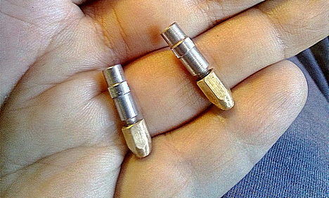

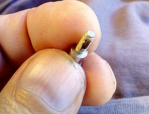

Заказал в китае две пачки вольфрамовых электродов по 10 штук, на 1мм и на 1.6мм. Пока электроды едут решил заморочится электрододержателем с отскоком. Для начала нужно сделать миниатюрную цангу, поскольку в продаже ничего мелкого не нашел, приходится делать самому. Нашел в куче запчастей подходящие латунные заготовки с резьбой М3. Первое сверление сверлом 1.6мм вел с обратной стороны и вышел блин комом.
IMG_20190423_113308.jpg [ 135.35 КБ | Переглядів: 20541 ]
Наученный горьким опытом просверлил в двух заготовках два отверстия диаметром 1мм, а потом одно из них рассверлил до 1.6мм. Долго думал чем пилить пропил чтобы это была все таки цанга а не трубочка.... даже нашел в интернетах ювелирные пилки для лобзика по металлу мелкого калибра по 10 гривен. Но шаловливые руки хотели сделать все здесь и сейчас. В общем взял кусок ленточной пружины от старого советского будильника, пошкрябал её ребро болгаркой, и этой шершавой поверхностью распилил обе заготовки на две полуполовинки. В общем цанги готовы.

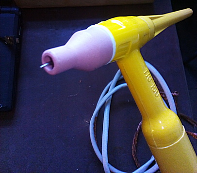

Поскольку стандартные китайские TIGовские горелки уже приехали и просятся в бой
IMG_20190604_074900.jpg [ 69.28 КБ | Переглядів: 20361 ]

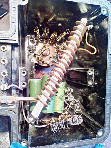

то что бы как то ускорить процесс решил сделать временно колхозный балласт, для ограничения тока импульсной дуги и встроить внутрь осцилятор для бесконтактного поджига дуги (а то держатель электрода с отскоком пока потерпел маленькое фиаско в связи с маломощностью мелкого электромагнита.
Пока недоделанное это выглядит вот так:
IMG_20190607_151900.jpg [ 167.38 КБ | Переглядів: 20361 ]
На переднем плане видно индуктивную катушку осцилятора (мотал на вырост шиной 2,5мм на 4,5мм на ферритовом стержне), а в глубине два ползунковых пакетных переключателя с кучкой баластных сопротивлений.

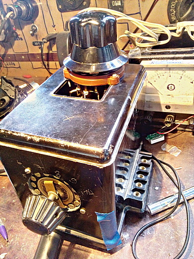

С наружи это выглядит по стимпанковски вот так:
IMG_20190607_152039.jpg [ 175.14 КБ | Переглядів: 20361 ]

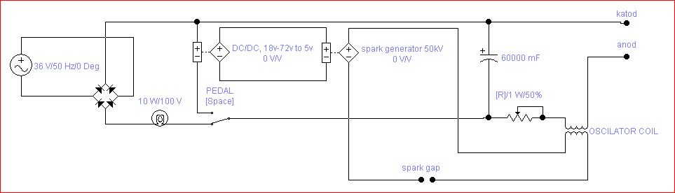

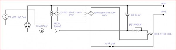

Схемка для начала будет приблизительно вот такая.
сварка.JPG [ 39.44 КБ | Переглядів: 20344 ]
Когда педалька отжата то через лампочку заряжаются силовые конденсаторы.
Когда педаль нажимают, то конденсаторы отключаются от зарядки, и от конденсаторов запитывается 5 вольтовый преобразователь, который в свою очередь запитывает генератор от электрошокера, тот в свою очередь шандарашит через искровой разрядник в первичную обмотку осциляторного трансформатора. Вторичка даст высоковольный импульс и искру между сварочными электродами, возникнет поджигающая дуга и по ней пойдет основная дуга с заряженных силовых конденсаторов. Как только разряд произошел, напряжение на силовых конденсаторах упадет, и отключится питающий преобразователь (искрить больше не надо, достаточно 1 раза).
Переменным резистором показано балластное сопротивление.

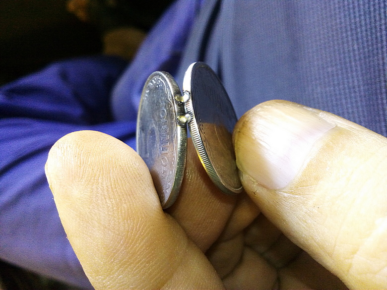

В общем варит приблизительно вот так.
IMG_20190613_142205.jpg [ 209.14 КБ | Переглядів: 20175 ]
А вообще гари много, был бы аргон, было бы почище.
Кондеров 50в 60000 мкф хватает только на подобные точки.

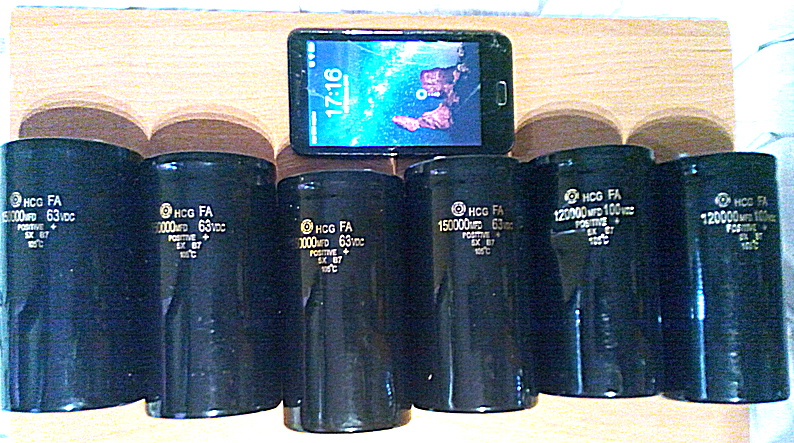

Получил "конденсаторчики", для домашней микросварки, вот часть из них
IMG.jpg [ 253.65 КБ | Переглядів: 19833 ]
Телефон с экраном 5.3" рядом для масштабу.
Я знал размерчик конечно, но как в руки взял... 8O
Походу эту микросварку прийдется в МАКРО переименовывать.
