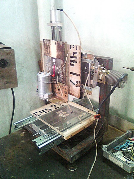

Моя "колхозная" гравировалка, на мебельных шариковых направляющих, начинает обретать вид.
Напилил болгаркой уголков, и сварили мне из них станинку (станок строится на работе).
Прикрутил пока без юстировки все три оси, и закрепил шпиндель.
Шпиндель из моторчика от усилителей руля которые тут Слон продавал (спасибо ему.)
В этом моторчике просверлил отверстия и поставил штуцера для воздушного охлаждения (сжатый воздух есть на халяву в магистрали).

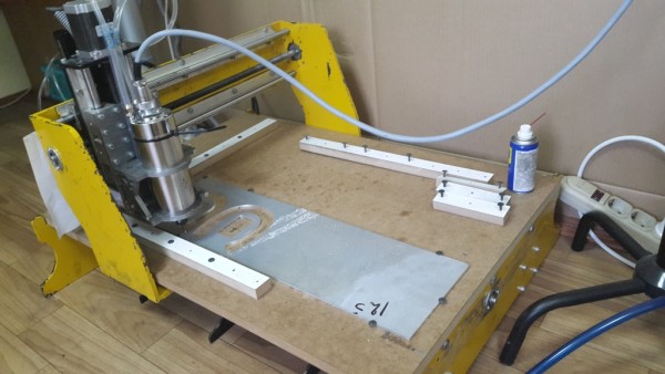

Имею свой собственный стано ЧПУ прям у себя в мастерской, правда 3х осевой, и знаете какая счас для меня самая большая проблема? - это построение управляющих программ, и что самое обидное так некуда пойти что бы научили...
не проблема вообще - это я про программы. Учится все просто, главно желание.
Вы под Киевом? могли-бы в гости приехать - могу научить.
я для себя для своих ЗУ режу радиаторы для транзисторов. на 15000 оборотов, без СОЖ.
на ЧПУ маленьком но железном.
Все эти игры с самоделками из непонятных направляющих это баловство...
надо делать на нормальных направляющих - чтобы потом не ныть про вибрации и кривости.
сейчас думаю (проектирую) свой станок новый ЧПУ для работы длительной по алюминию и железу - все что есть на рынке не устраивает - нашел фирму, вместе работаем над проектом. Осенью буду с обновкой :)
