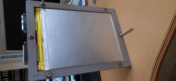

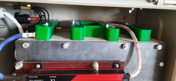

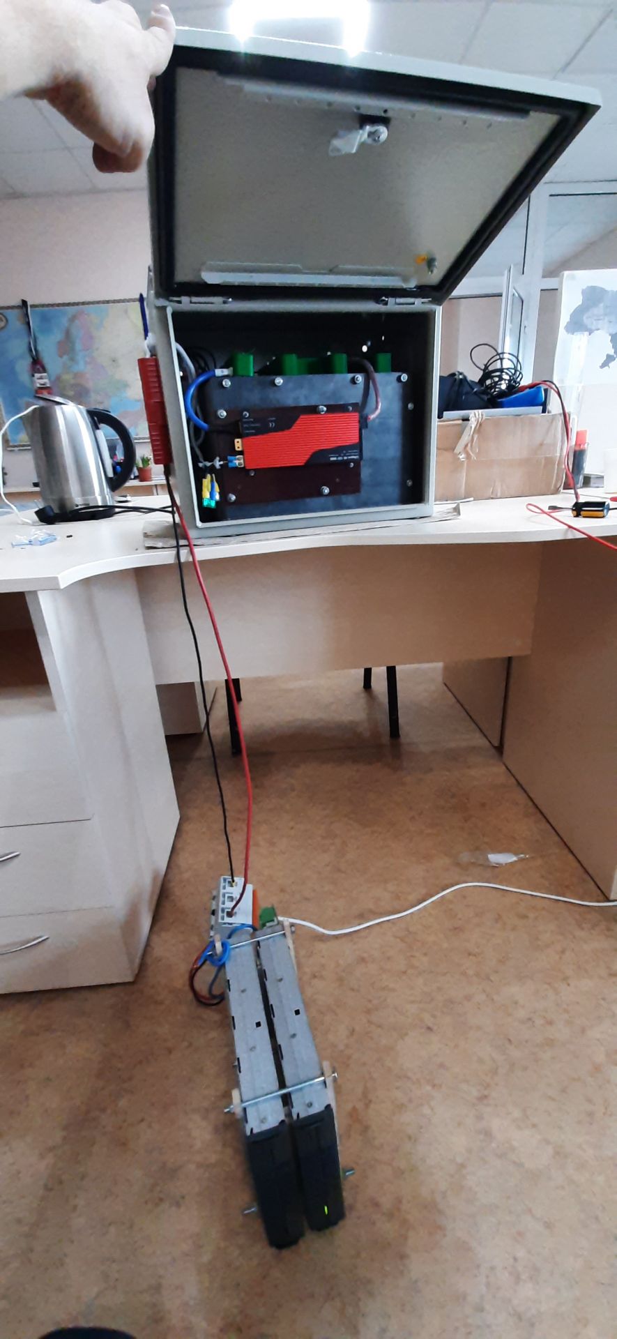

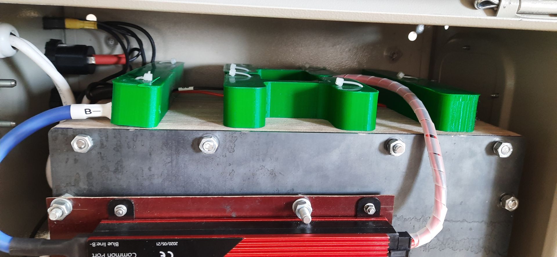

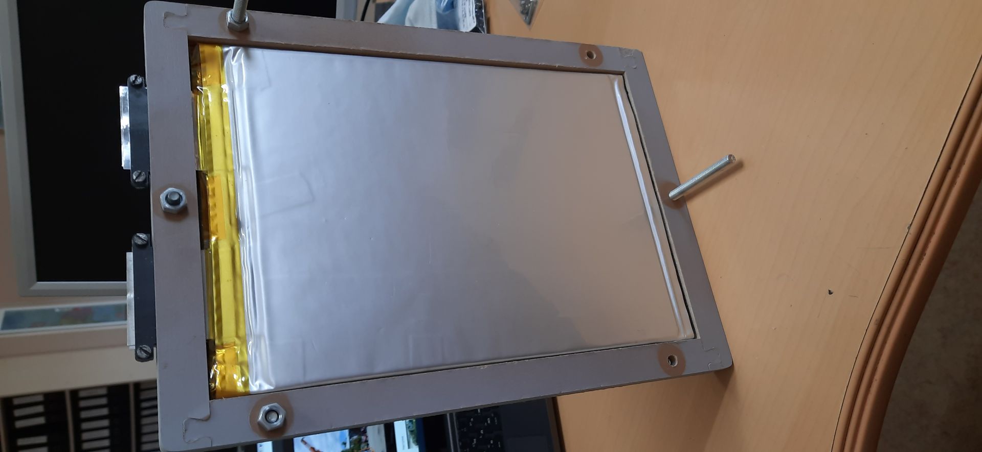

Вот такой вид в финале.
Красить не осталось не времени не бюджета не желания...

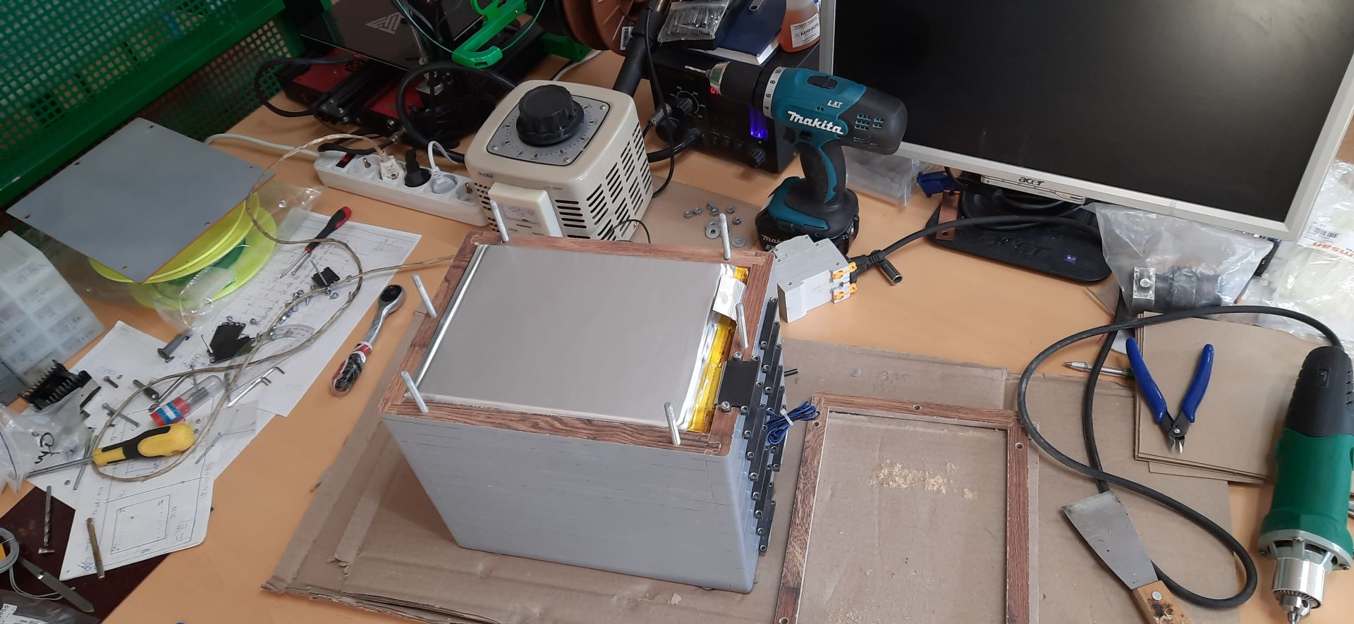

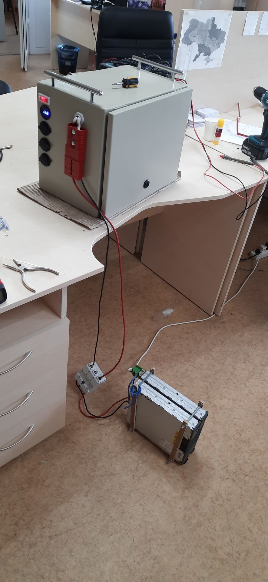

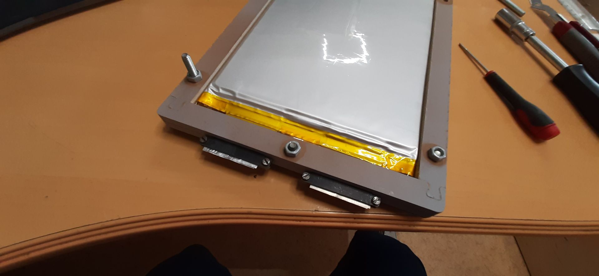

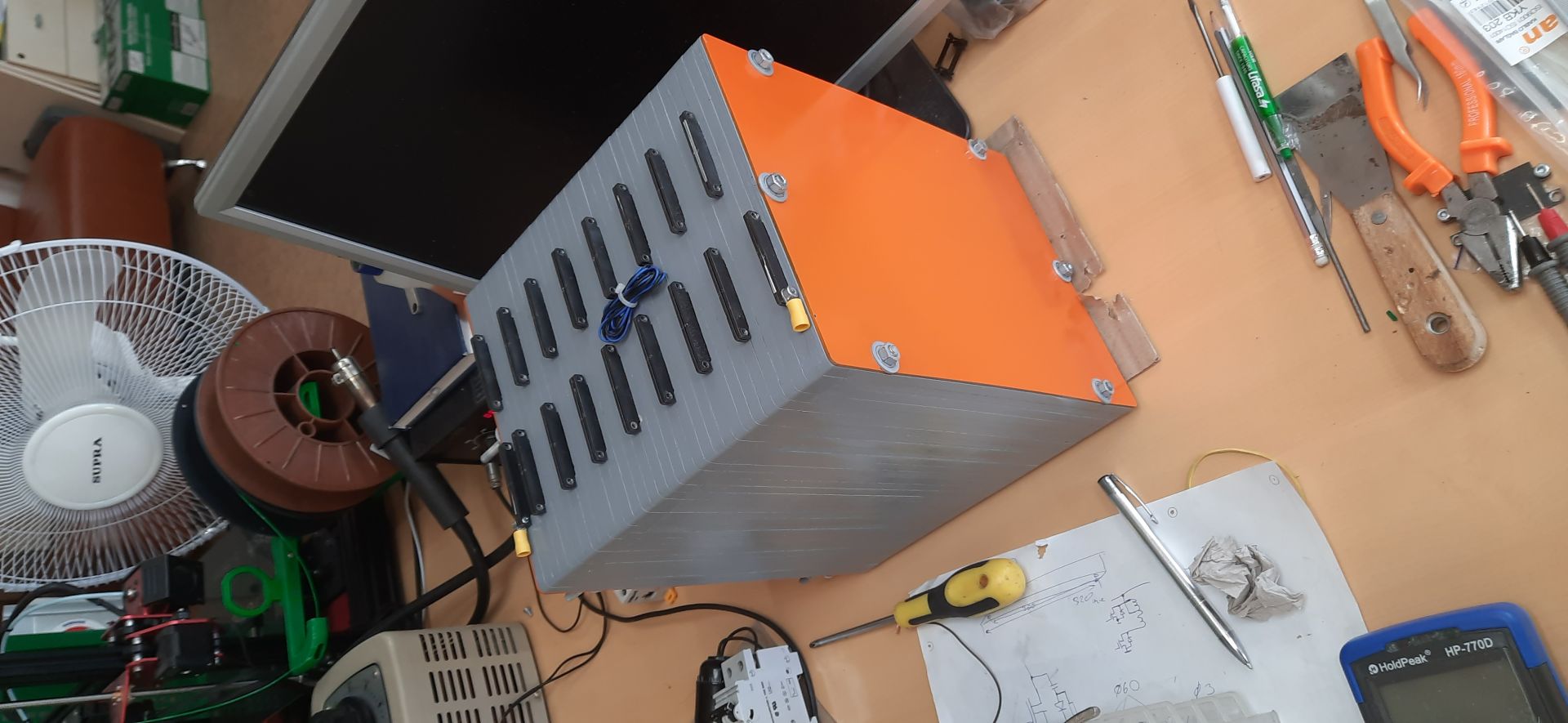

Еще одна батарея 16S2P lifepo4 48V 40 AH с корпусом из нарезных "пазлов". Вероятно больше такие делать не буду (больно трудоемко и пыльно).
