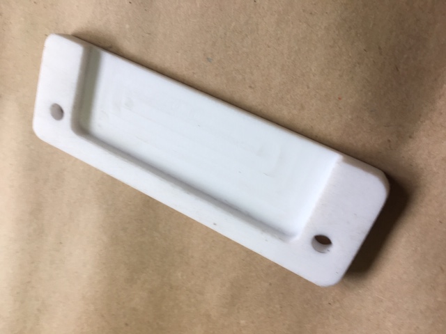

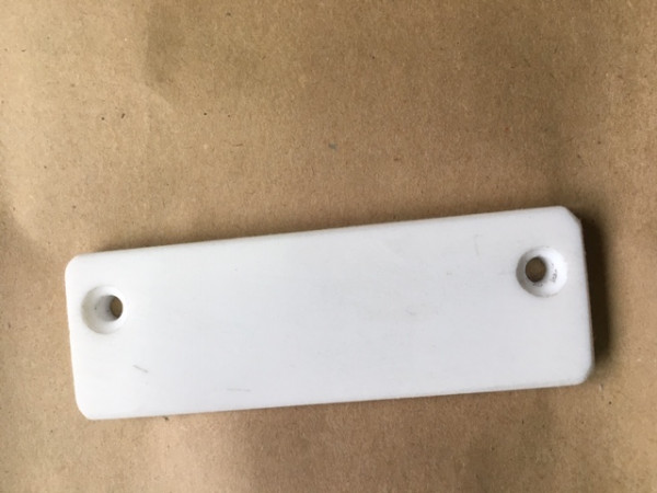

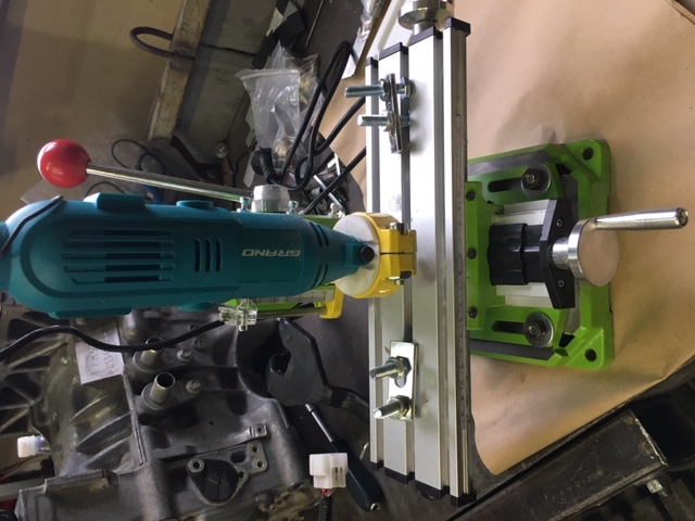

Да,ещё момент хвастовства :lol:
Для изготовления крышечки на двигатель (из фторопласта) были куплены "игрушки" в виде гравера и координатного стола.
На счет стола не скажу (это красивая и в меру востребованная веСЧ),а вот гравер реально нужная,удобная и полезная штучка. Как я раньше такого не имел?!...

Не плохо. Но я бы, если уж пошла такая карусель, в крышечке оставил бы две перегородки меду фазами.
#116529Повідомлення 19 бер 2021, 11:51
Хотел так и сделать,но.... три крышки перевёл,пока добился "красоты" :D и уже не стал дальше заморачиваться.
Там термоусадка очень жирная (больше двух мм.) перегородки получились-бы чисто символические.К тому же перед сборкой герметик будет ложиться. Короче,думаю сойдёт :lol:
