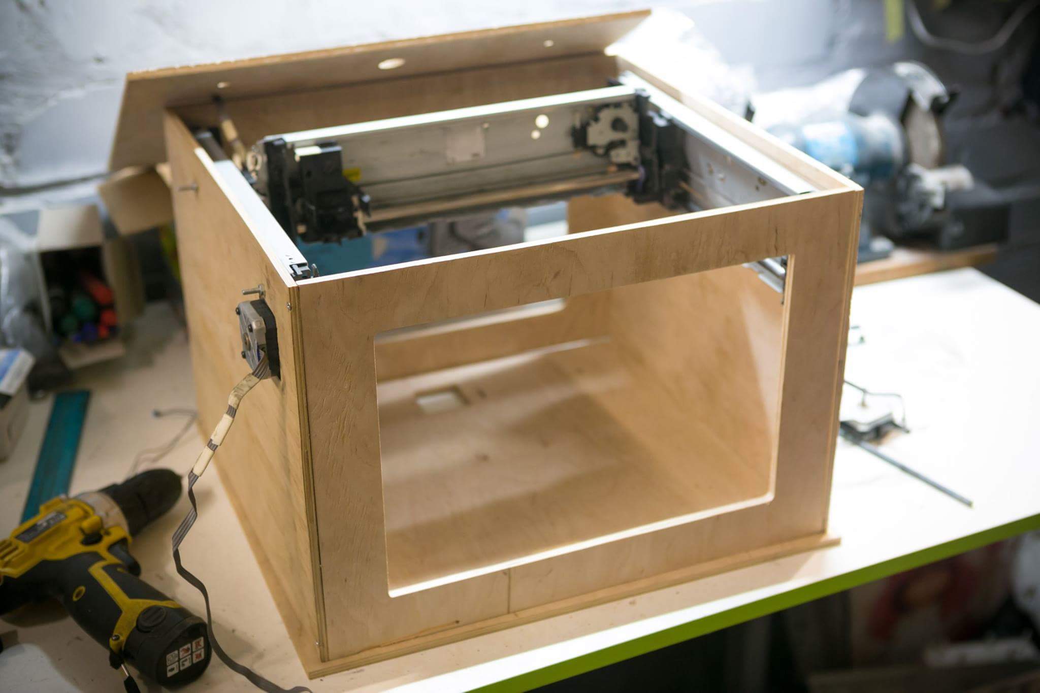

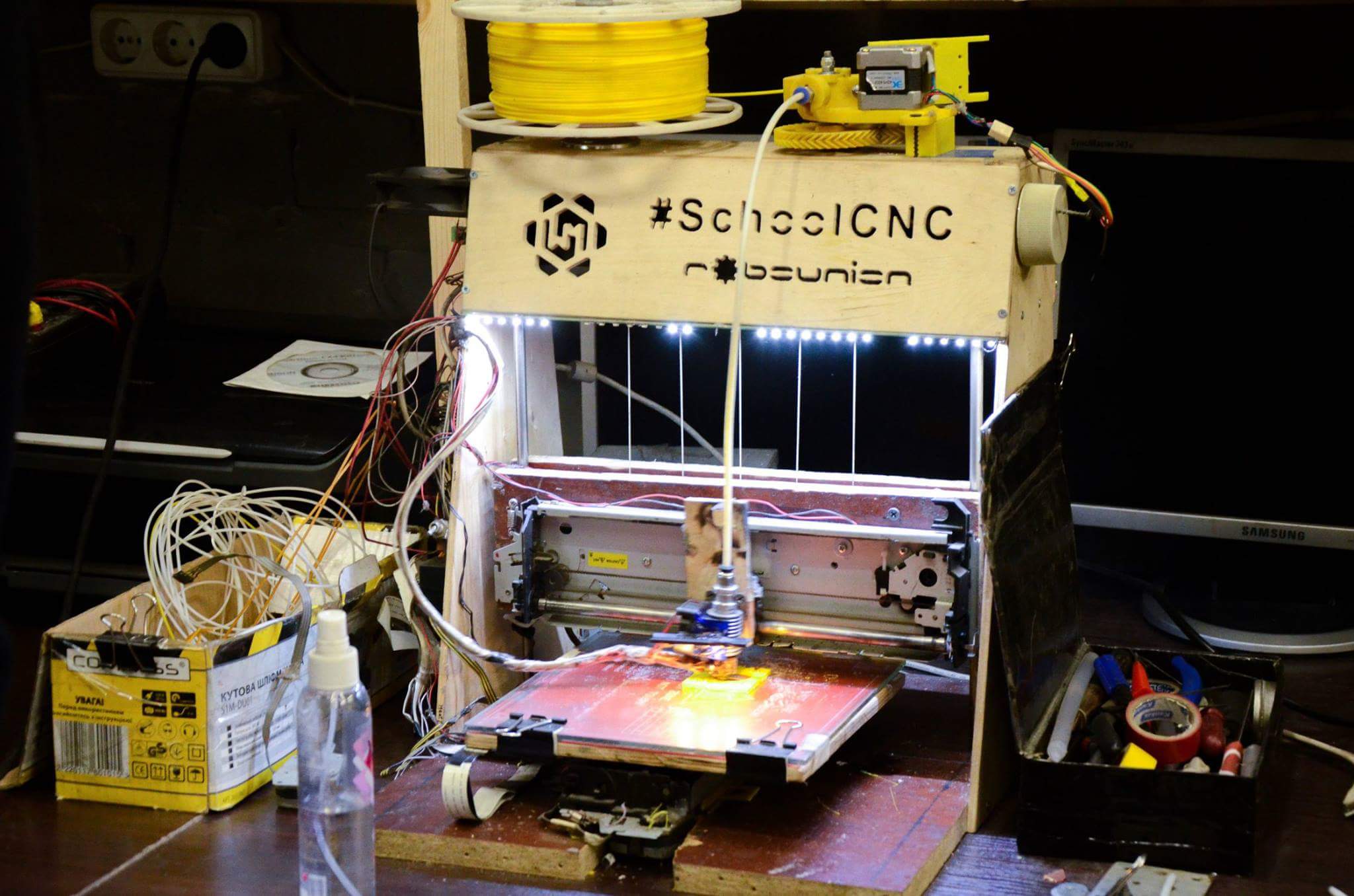

Экспериментальные станки моих товарищей, обходятся практически в копейки из старых матричников Epson LX300. Вполне подходят для домашнего использования, на них было отпечатано масса комплектующих.

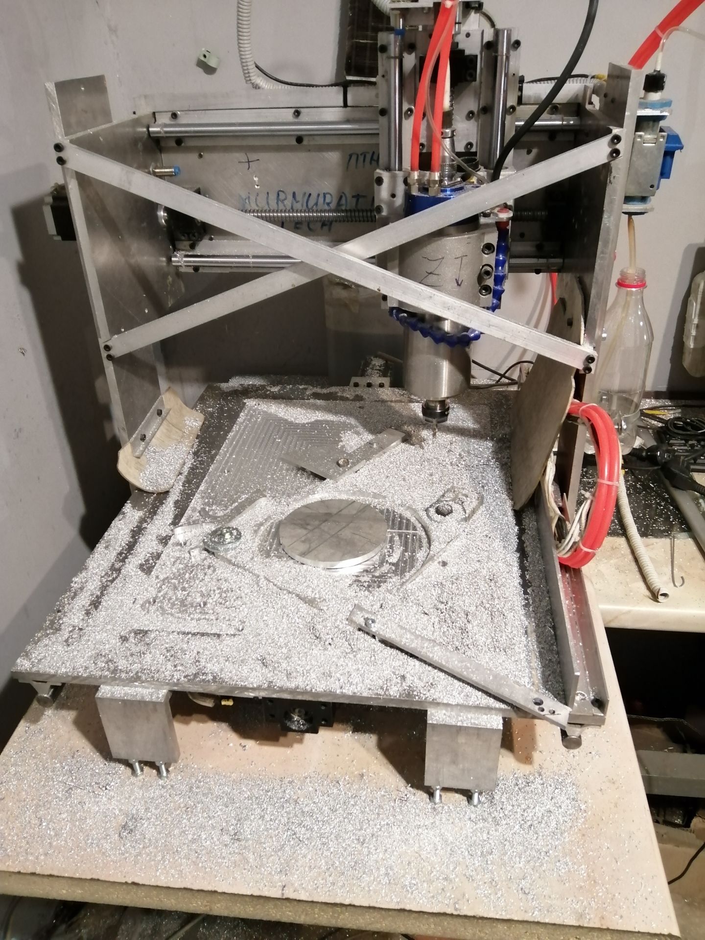

Моя одна из прибамбасин. Давно собранная.

Замечаний по конструкции "вагон и маленькая тележка". Но то что это собрано очень давно, когда небыло "комплектов ЧПУ на Али" - достойно уважения!

Работает на nc studio. Аппаратный. 4 ось немного сдохла,
Летает на холостых 2 м в мин. Алюминий 6 мм фрезой на глубину 5мм на 600 мм в мин. Очень нехватает СОЖ.
В 5 соток влезаем и норм

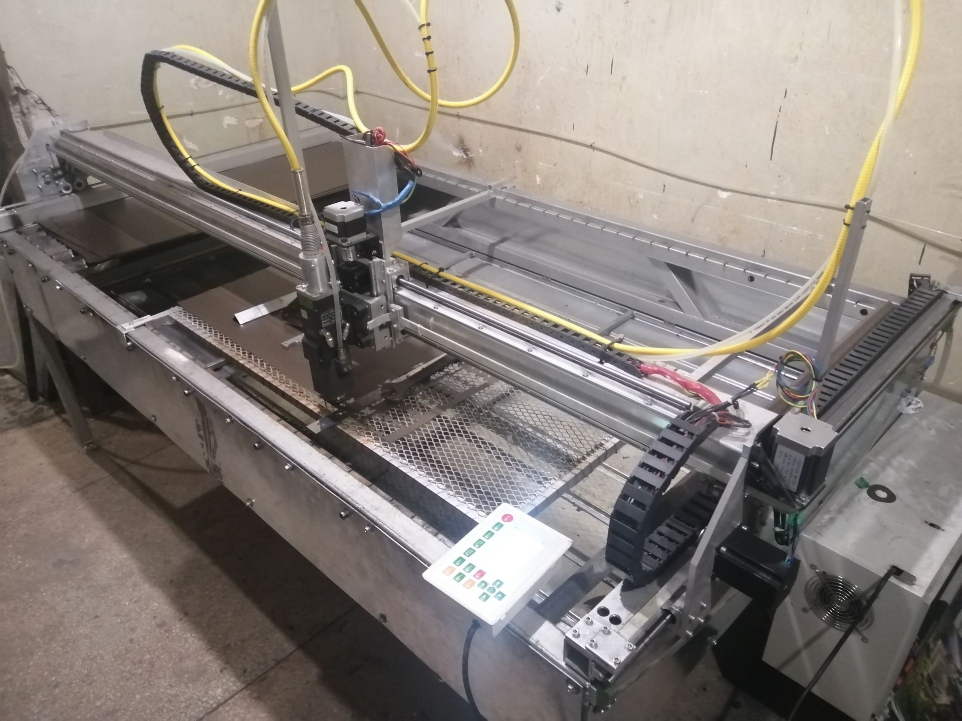

Наш DIY лазер

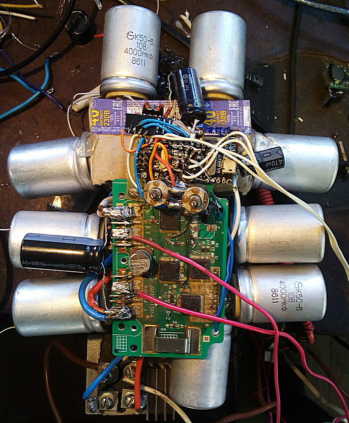

Минутка юмора (стиль франкентштейн).
IMG_20.jpg [ 353.96 КБ | Переглядів: 10591 ]

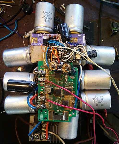

Готовый отлаженный сервоконтроллер для продольной подачи токарного станка.
Рулит сервомотором на базе мопедного редукторного стартера.
Снизу еще два здоровенных радиатора с выпрямительными диодами (к диодам конденсаторы и напаяны).
Еще в кадр не попал трансформатор который раза в 3 больше этой конструкции.

Нехватает динамической жесткости .
Планирую сделать стол 0.5 на 0.5 метра, без оси Z . И поднять скорость раза в 3.
Пока не решил ШВП или зубчатые рейки.
И не решил с линейными направляющими.
Или колесами по профилю, или ставить 15е направляющие.
