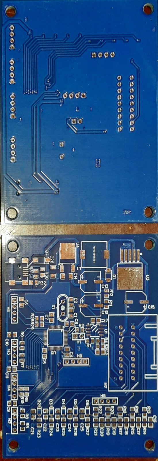

#130954Повідомлення 09 січ 2023, 14:56
Дякував (ла) 34 Подякували 92
MiViK писав(ла):
Замовив на PCBWay. Подивимось як швидко доставлять.
Забув відписати.
Плати дійшли за 2 тижні. Якість принаймні двослойної плати з дорожками 0.3 не гірша за JLCPCB. Пряма доставка в Україну присутня.
