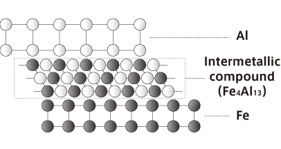

Одной из таких разработок является Friction Stir Welding (FSW – ротационная сварка трением) компании Honda [2]. Ранее данный метод применялся в авиастроении и судостроении. Впервые он был применен в автомобилестроении для изготовления подрамника для Accord (спецификация США), что увеличило жесткость конструкции на 20%, уменьшило вес подрамника на 25% в сравнении со стальным аналогом. По заявлениям компании Honda данный метод является экологически безопасным, более экономичным и безопасным, чем традиционный метод сварки. Традиционный метод сварки подвергает оператора воздействию опасных газов и вспышек яркого света, что требует дополнительных защитных мер. FSW не имеет данных недостатков. Сварка по данной технологии проходит следующим образом: алюминий размягчается при применении к нему механического давления и теплоты трения. В результате образуется интерметаллическое соединение Fe4Al13. Сварка по технологии FSW представлена на рис. 1.
Al.PNG [ 20.42 КБ | Переглядів: 4097 ]
Рис. 1. Результат применения ротационной сварки трением

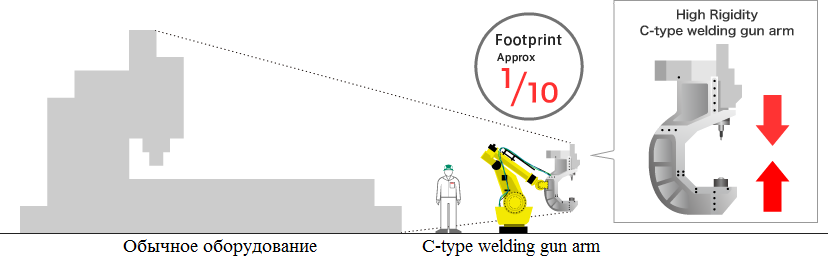

Для предотвращения коррозии компания Honda применяет специальный герметик, который равномерно распределяется между алюминием и сталью в месте соединения. Однако, для проведения FSW необходимо специализированное оборудование. Компания Honda разбработала модель специализированного сварочного робота (High Rigidity C-type welding gun arm), который заменяет габаритное оборудование. Сравнительная схема габаритов приведена на рис. 2. Применение данного метода на производственных линиях стало возможным благодаря компактности High Rigidity C-type welding gun arm.
Al2.PNG [ 30.58 КБ | Переглядів: 4097 ]
Рис. 2. Сравнение габаритов оборудования для проведения FSW
