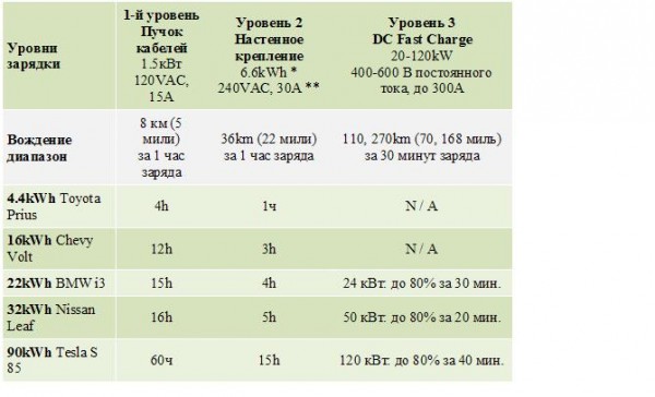

В таблице 3 приведены уровни и уровни заряда с уровнями 1, 2 и 3. Время зарядки может не полностью соответствовать рекламируемым тарифам, так как расчеты основаны на зарядке пустой батареи до полного SoC; некоторые производители электроэнергии считают аккумулятор заряженным, когда он достигает 80 процентов. Время зарядки также сокращается по мере того, как батарея исчезает, потому что меньше заполнять.
табл.JPG [ 39.34 КБ | Переглядів: 3663 ]
Таблица 3: Расчетное время сварки на оборудовании для обслуживания электрических транспортных средств (EVSE). EV несут зарядную схему на борту, и наиболее распространенной является система 6,6 кВт, у Tesla есть зарядное устройство на 10 кВт.
* Tesla EVs поставляются с зарядными устройствами 10 кВт и 20 кВт; Renault использует 3-фазные бортовые зарядные устройства 3-43 кВт
** Для EVSE на 30 ампер необходим автоматический выключатель 40А, некоторые EV имеют большие встроенные зарядные устройства
