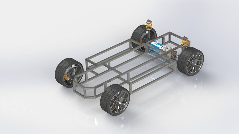

Краткое представление об этом даст фото:
mih06.jpg [ 125.42 КБ | Переглядів: 13123 ]
А кого заинтересуют подробности, то -буду выкладывать.

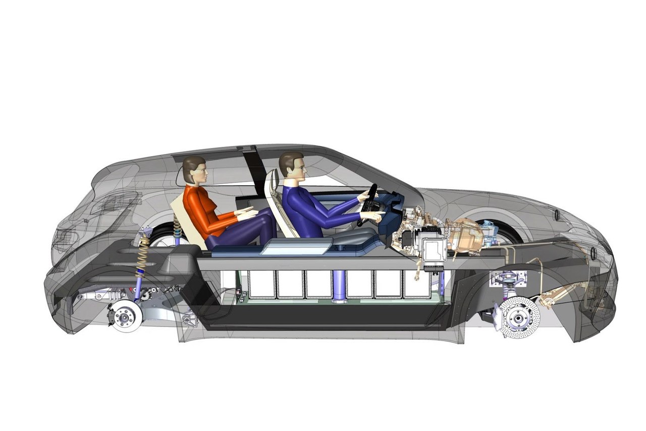

если делать шасси с нуля чтобы батареи были в полу..
1238238_1414957605388900_20074065_n.jpg [ 31.5 КБ | Переглядів: 13135 ]
AkPF1pWTXyU.jpg [ 107.47 КБ | Переглядів: 13135 ]
чтото типа такого..
насолько будет это разумно, реалистично и с чего правильнее начать?

Прекрасная идея для фантазёров, "дизайнЁров" и комп.рисовальщиков . Но я думаю, разумнее всего от этой идеи отказаться.
Батарея, самый дорогой компонент электромобиля, требующий повышенного внимания и контроля, желательно, и визуального. Аккумы, даже LiFePO , герметичны условно, имеют стравливающий клапан. При повышенных нагрузках, в закрытом объеме, возможна концентрация водорода. Я бы не хотел НА ТАКОМ сидеть.
Так , в ЖД вагонах , редко, но случаются взрывы аккум ящиков, по причинам : отсутствия вент. вытяжки, плохого контакта (окисление ) соединений.

интересно как же тогда сделали BYD e6
у них там лифер и в полу машины..

И я за то чтоб аккумуляторы были в днище, хорошая управляемость получается, яркий пример Tesla Model S, аккумулятор на этой машине весит тонну, снимается целиком на специальном стенде. на самодельной реализовал бы(и каданить реализую) составную батарею, чтоб на эстакаде можно было без труда снять самому любую часть.
Правильнее начать с solidworks :)
Там батарейкам и место, только под титановой защитой.

Тоже являюсь противником гибридов, это очень сильно утяжеляет и усложняет автомобиль. Фотку Вольта прикрепил для наглядности размещения АКБ на полу, но не так как у теслы, а более безопасно(подойдет для широких авто типа алюминиевой AUDI A8, монопривод, 5 метров длиной и 1400 кг снаряженки. В которых можно пожертвовать центральным тоннелем салона для установки в него АКБ).
Вольт свободно продается и подешевел за счет субсидий с 34т.$ до 26т.$.
