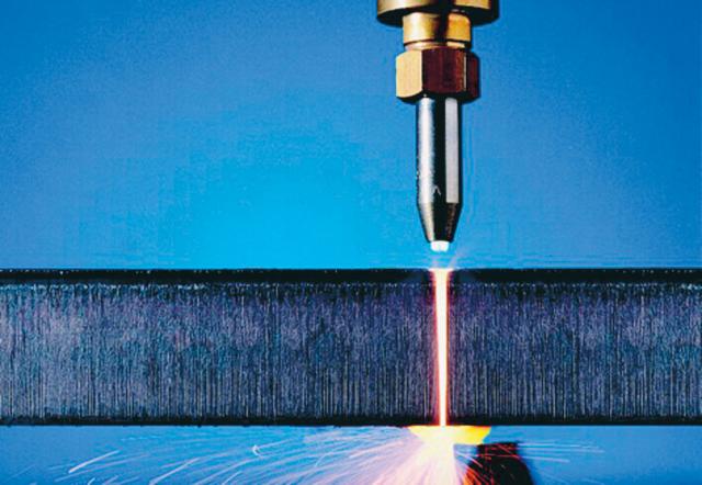

3d449443ab22e0f6e8aa8fc5dd54ec48.jpg [ 39.73 КБ | Переглядів: 10866 ]
