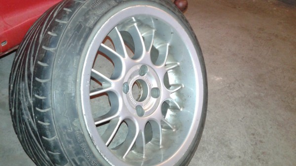

Звідки: Дніпро, Україна
Имено по всем выше перечисленным причинам, я отказался от переделки ступиц и установки j8 4x100 r14. Хотя диски уже лежали в гараже.
Коментарій до файлу: Диски Steffan evo BCW j8 4x100
18341e1s-960.jpg [ 175.78 КБ | Переглядів: 6391 ]
Было бы красиво, дорого, но ОЧЕНЬ не эффективно. Принял решение сделать максимально экономичный проект.

#42884Повідомлення 26 вер 2017, 22:26
Какой вес диска, колеса в сборе?
 Заголовок повідомлення: Re: Шини, Разварки
#42981Повідомлення 28 вер 2017, 08:54
Dream Tractor писав(ла):
Примерно 12,5кг
