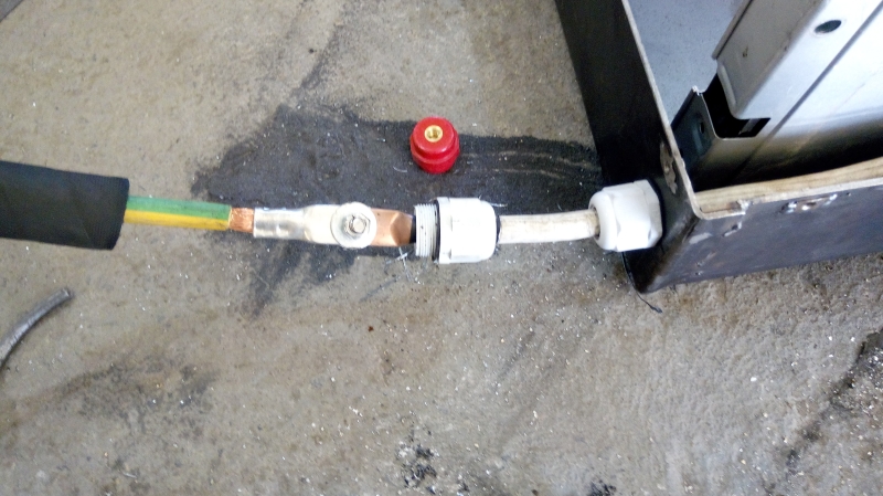

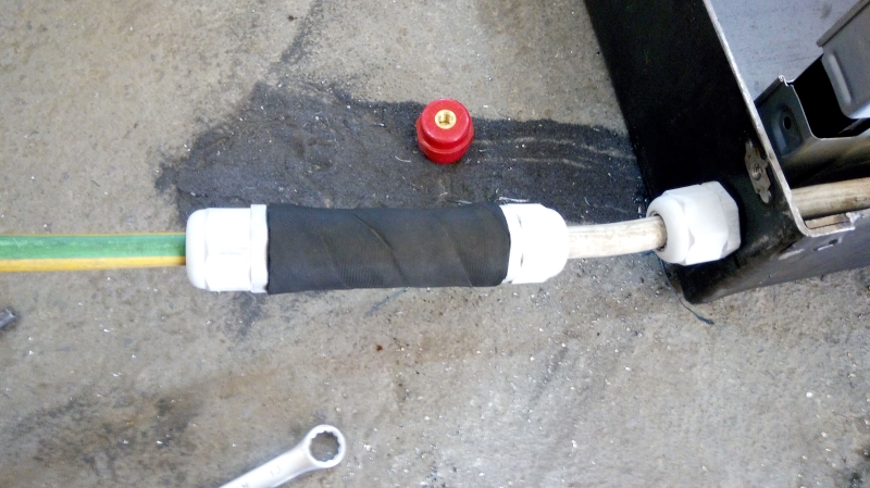

Хочу поделиться небольшим лайфхаком, может кому пригодится. Возникла необходимость герметичного разъемного соединения двух силовых кабелей под днищем.
IMG-52dfe73fbb24a1ebddd1a49033824406-V.jpg [ 261.24 КБ | Переглядів: 5298 ]
IMG-3c82cd371c1c557f249681b2508c74ea-V.jpg [ 257.34 КБ | Переглядів: 5298 ]
Собственно все видно на фото. На кабели обжимаются наконечники, одеваются два гермоввода, отрезок армированного резинового шланга подходящего диаметра. Гермовводы надежно фиксируются на кабелях и не дают шлангу сместиться с наконечников. Кроме того сами гермовводы вставляются в шланг с натягом. В конечном варианте я просверлил в наконечниках по одному дополнительному отверстию и соединил их двумя болтами. После сборки соединения одел сверху термоусадочную трубку подходящего диаметра с запасом по длине, для обеспечения дополнительной герметизации. Для еще большей перестраховки можно в шланг налить термоклея, но тогда разобрать соединение будет сложнее.

Если не часто требуется разбирать - то существует термоусадка с клеем , при нагревании она приклеивается и герметизирует соединение, так что можно просто на болтовое соединение одевать такую термоусадку и иметь запас термоусадки на случай следующей разборки соединения.

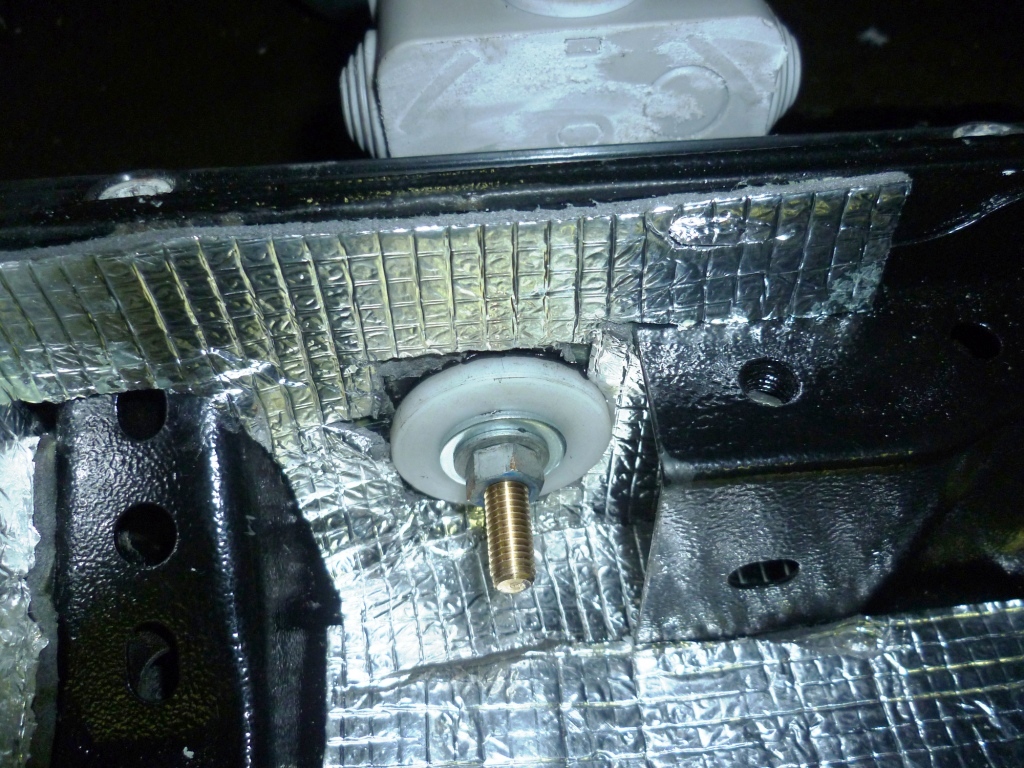

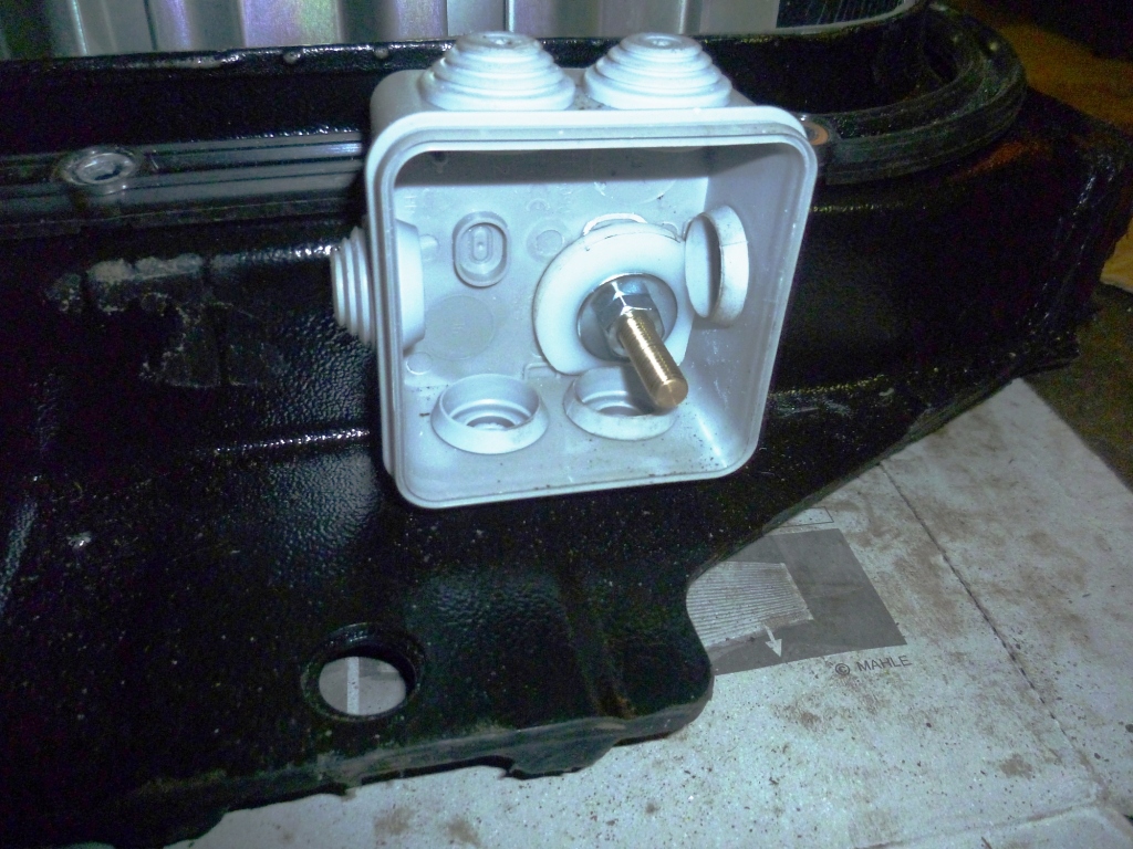

А вообще тема герметизации соединений очень актуальна и важна. Особенно для разъёмов , в которых много проводов , например от БМС, датчиков температуры и нагревательных элементов.
Вот вариант , который мы применяли для силовых проводов при переводе Берлинго на Лифовские батареи:
P1050683.JPG [ 443.51 КБ | Переглядів: 5287 ]
P1050682.JPG [ 451.88 КБ | Переглядів: 5287 ]
Тут медная шпилька проходит сквозь стальной ящик через второпластовые втулки с шайбами и снаружи входит в обычную монтажную коробку для наружных работ, естественно с применением силикона.

Вариант с коробкой мне в голову пришел первый, но не было подходящей коробки, а гермовводов с наконечниками было полно, и шланг нашелся в одном из углов гаража)) Согласен что для простой герметизации достаточно и термоусадки с клеевым слоем, а шланг больше для механической защиты, все таки под днищем. Для многопиновых соединений использовал военный разъем типа ШР. Штука очень надежная, но не удобно распаивать.
