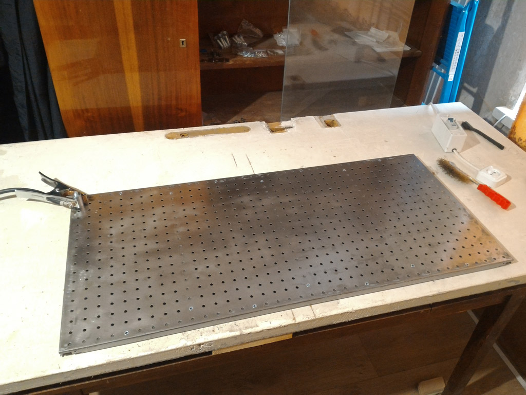

Делюсь идеей изготовления бюджетной сварочной платформы - в ней совмещены сразу и функция сварочного стенда, и некоторые фишки от монтажной плиты (по крайней мере, мне так кажется) :) . Готовый вариант я бы всё равно не купил, т.к. это неоправданно дорого для моих задач.

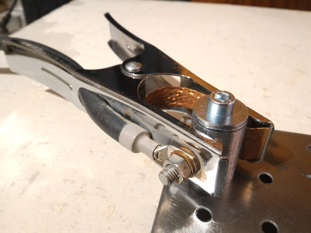

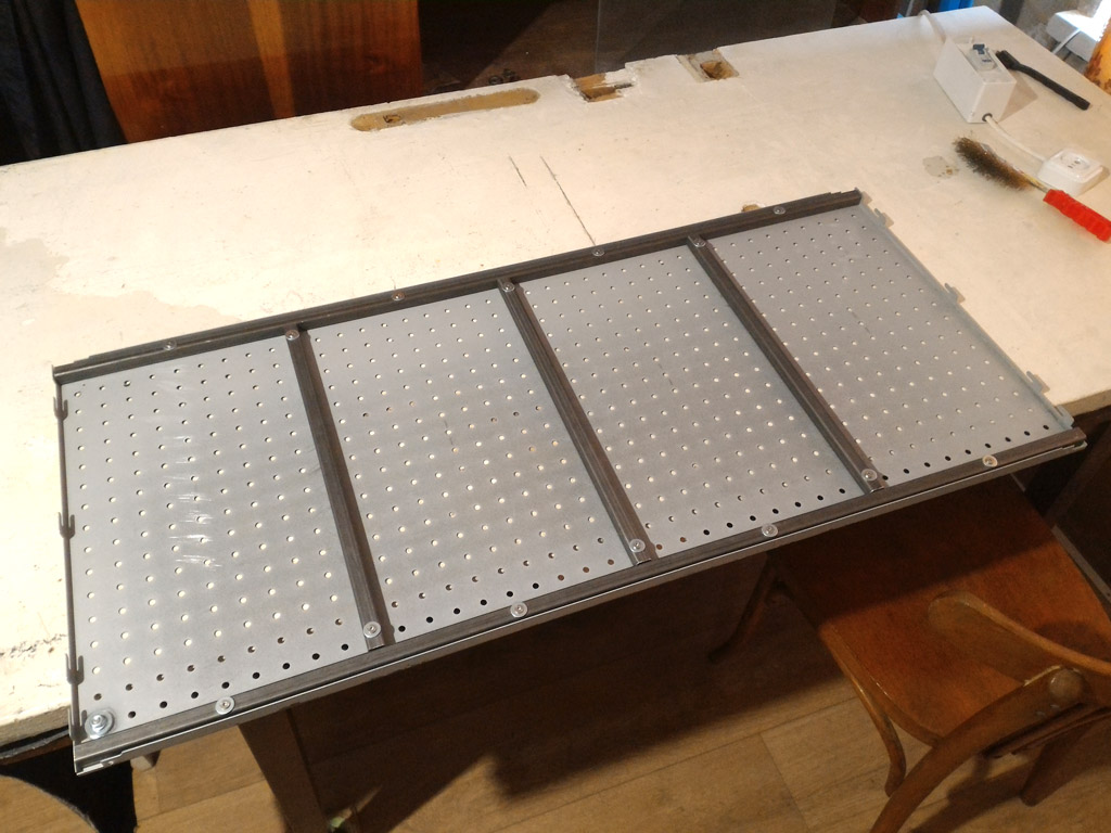

Итак, за основу взят перфорированный лист - стенка 1000х450мм от торгового стеллажа. Примерно 10 минут поиска на известном сайте из трех букв ;) , и б/у-шный лист у меня. Я аж сам удивился, из какой качественной стали он сделан. Толщина - не меньше 1мм, что вроде бы приемлемо. Первым делом снял с лицевой стороны краску смывкой СП-7, потом зашлифовал. Снизу усилил трубой 15х15 - все отрезки хорошенько притянул на винтах, и в итоге получил нужную жесткость конструкции. Для «быстросъемности» крокодила массы закрутил в углу кусок толстой трубы, оба торца выровнял, чтобы получить хороший контакт.

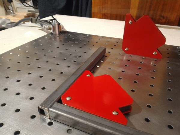

Ещё особо прикольно - в листе много отверстий на одинаковом расстоянии. Через них четко проходят болты М6, а значит свариваемые детали можно будет фиксировать в любом месте. Магнитные уголки прилипают и стоят как вкопаные :freu: .

Итого, ценник всего этого - 318грн., включая смывку и кисточку.
Как только опробую на реальной задаче, честно напишу о плюсах и минусах. А если уже сейчас есть мысли, как эту штуковину улучшить или избежать возможных косяков при работе - ваш совет будет очень полезен :)

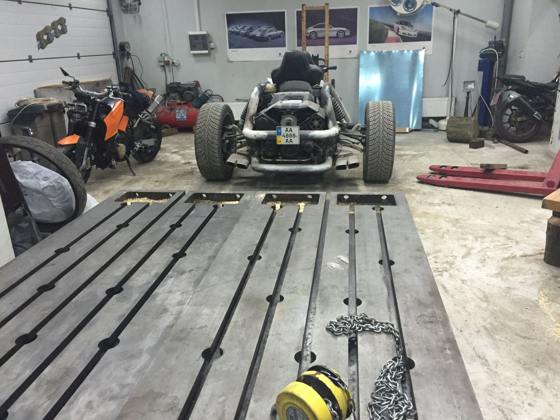

У меня такой) 4000х2000 8тонн

...а чего-бы и не похвастать, когда есть чем :D ... хотя то-ж и не сварочный стол совсем ;) но веСчь классная и недешевая!

у меня вопрос стоял в первую очередь в обмере и нахождении точек в пространстве, и параллельно жесткое основание для закрепления и силовой работы в пространстве с обёмными объектами.
Мне миролово с метровыми габаритами обошлось в те же деньги что и плита (это стол от продольно.строгального станка)
