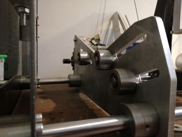

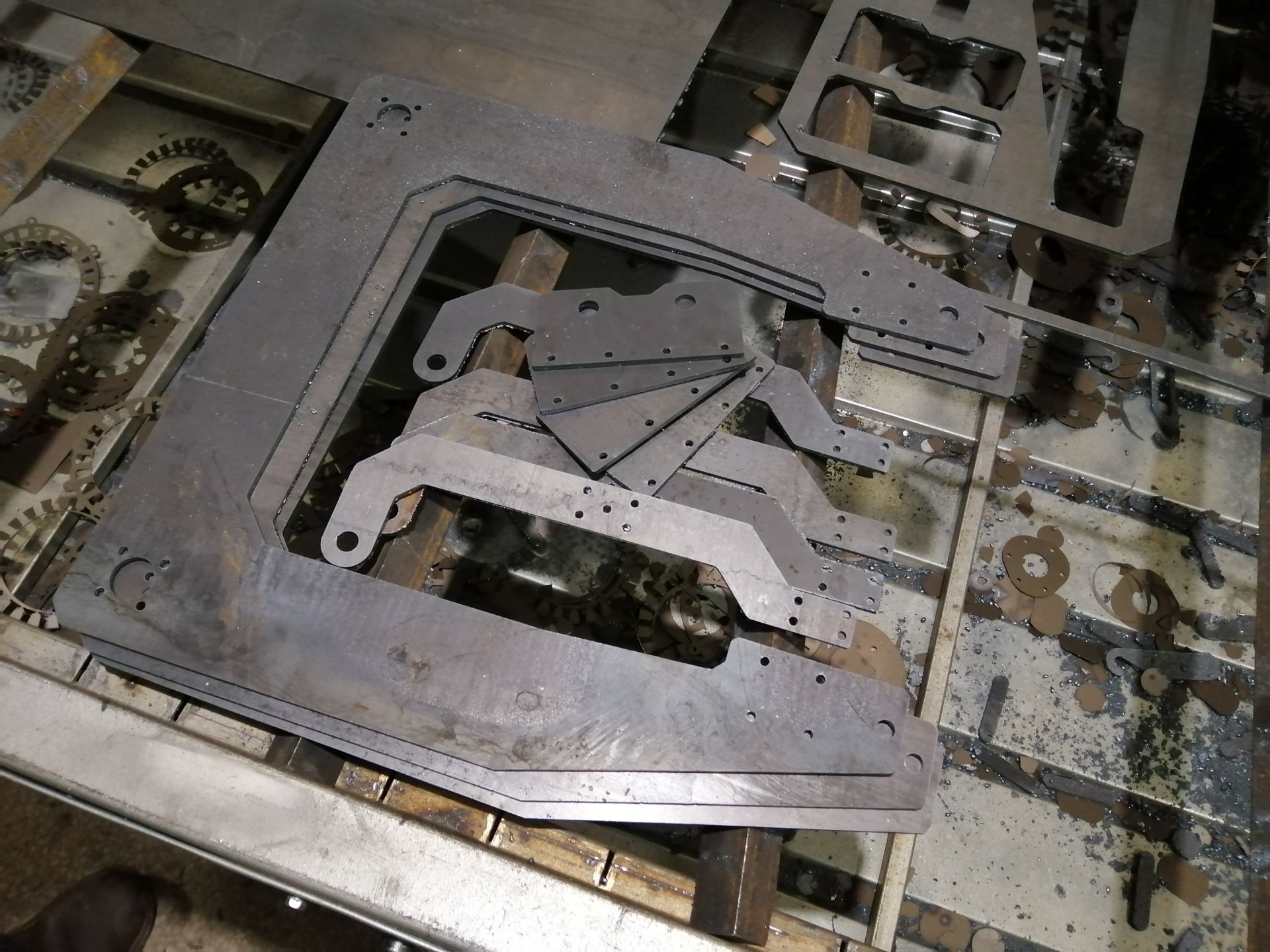

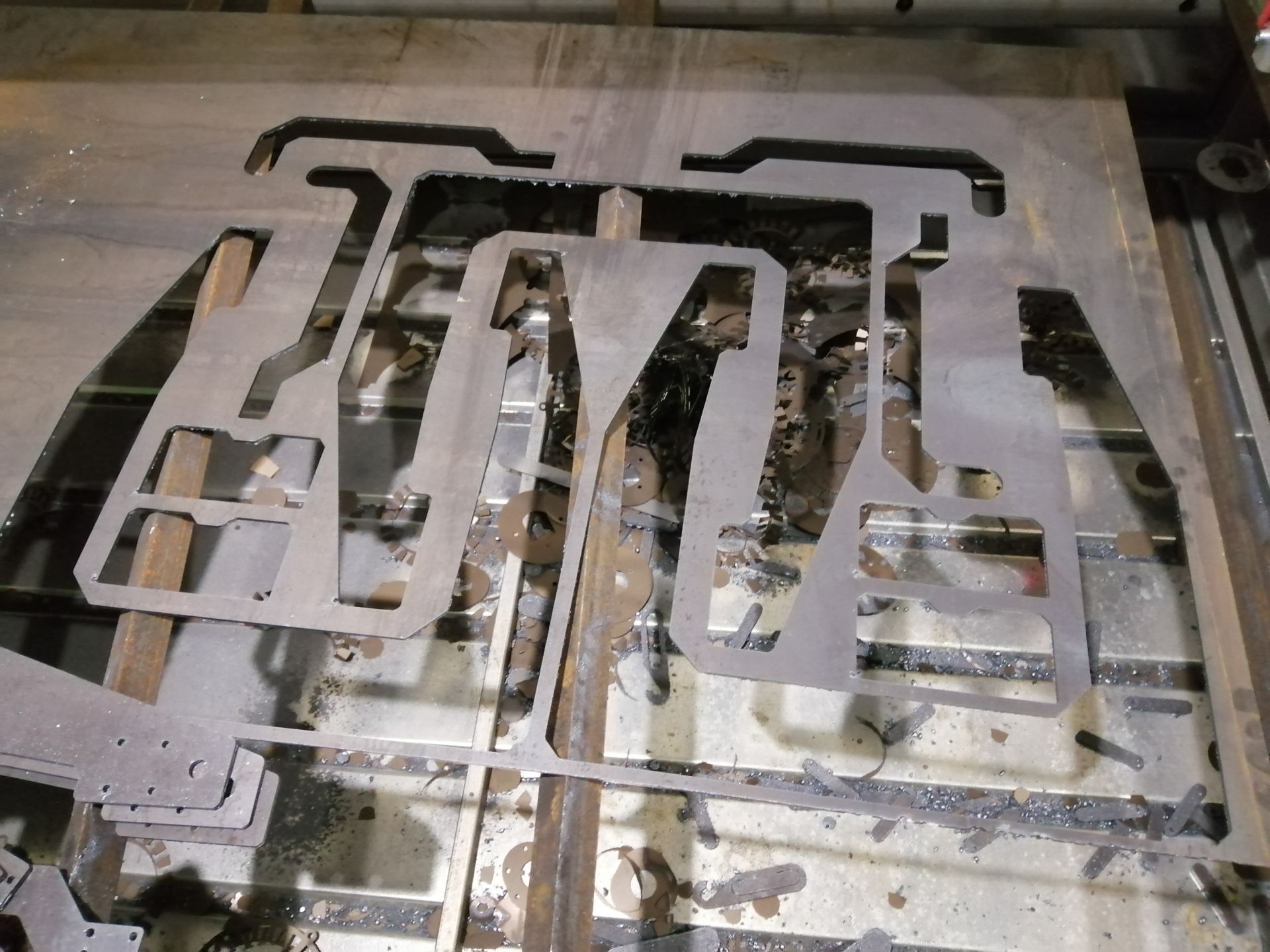

Высокооборотистые моторы, требуют хорошей балансировки ротора. Особенно наши, самодельные.
Решили изготовить станок динамической балансировки .
Пока незнаю что будет измерять , мерять считать )) видел готовую электронику за 50к. Но чтото дорого, вероятно сочиним чтото свое, изначально примитивное.
Если кто-то владеет информацией, делитесь.

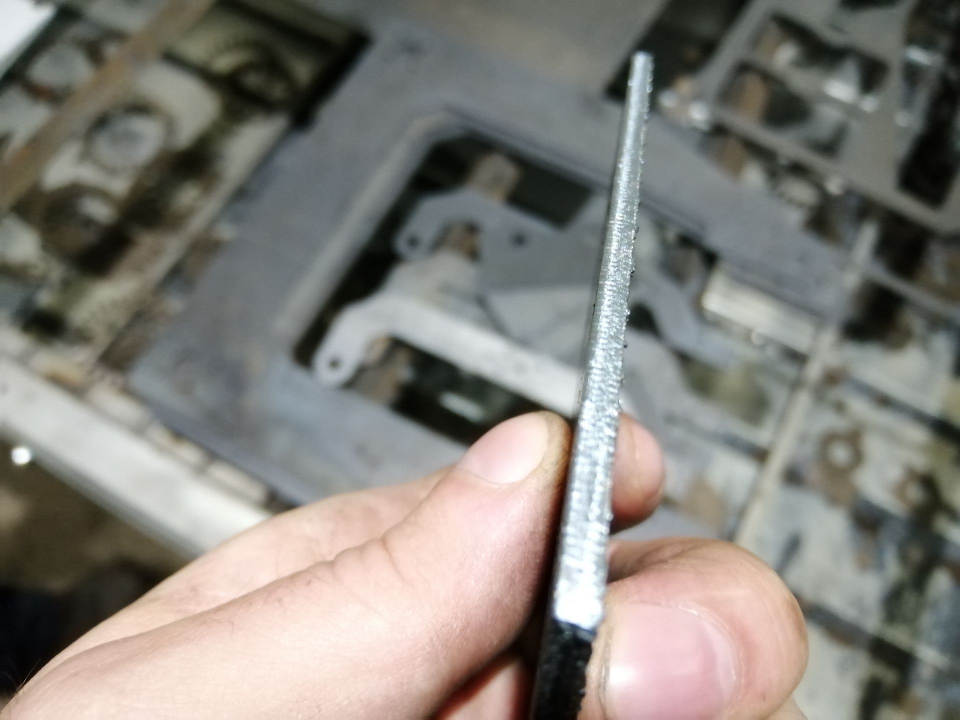

Да, если комуто надо что-то порезать , нестесняйтесь ) хк и нержа режется очень хорошо. гк на видео сильно хуже.

#75531Повідомлення 23 лют 2019, 09:00
Приветствую!
Сейчас потребность в таких станках очень низкая, в основном для балансировки коленчатых и карданных валов при кап. ремонте. с
Затратная часть будет очень большой, если разрабатывать все с "0". Возможно имеет смысл найти небольшой токарный станок и доработать..
п.с. по резке металла очень кстати! Как раз нужно! Можно условия обговорить в ЛС

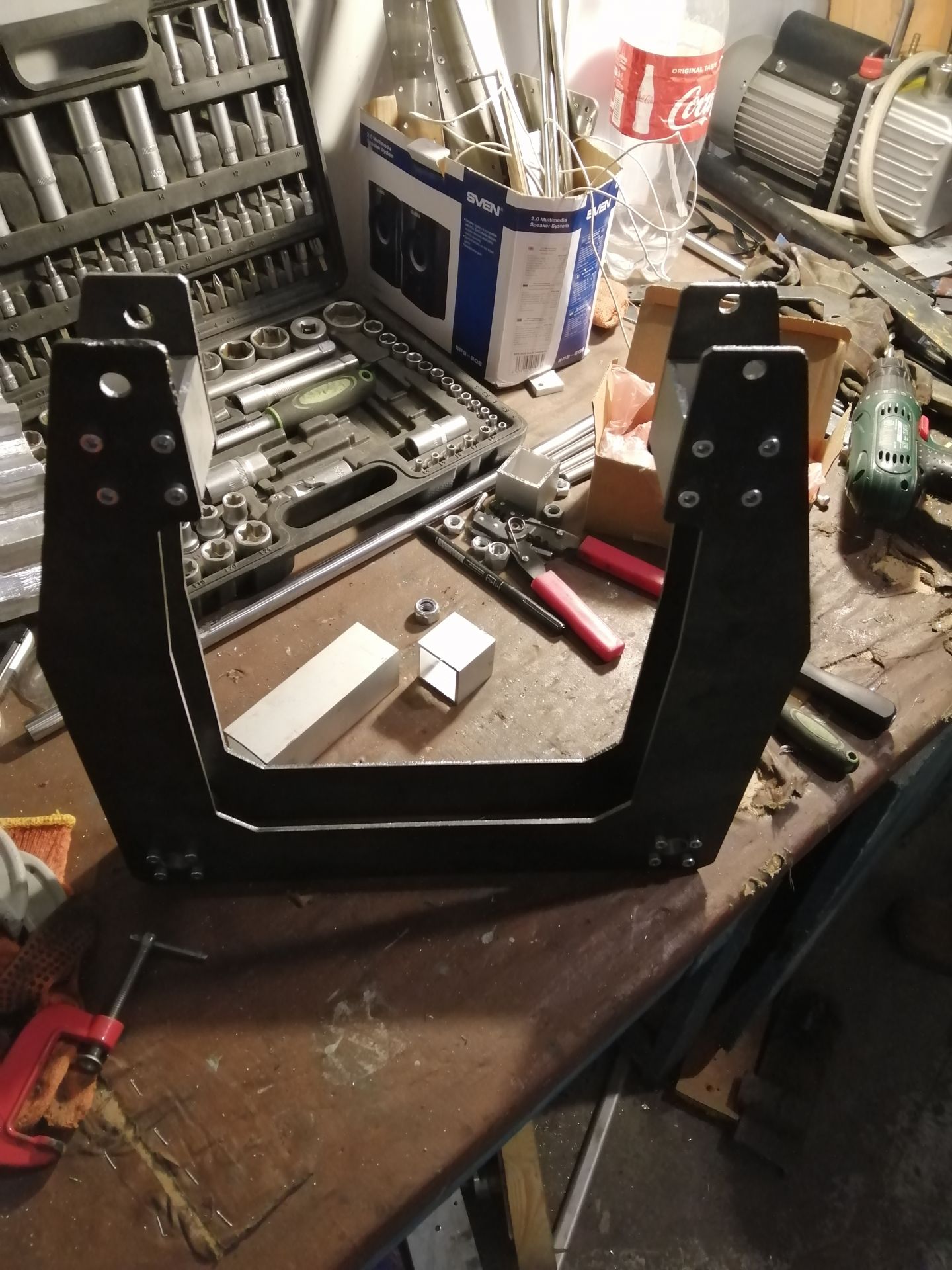

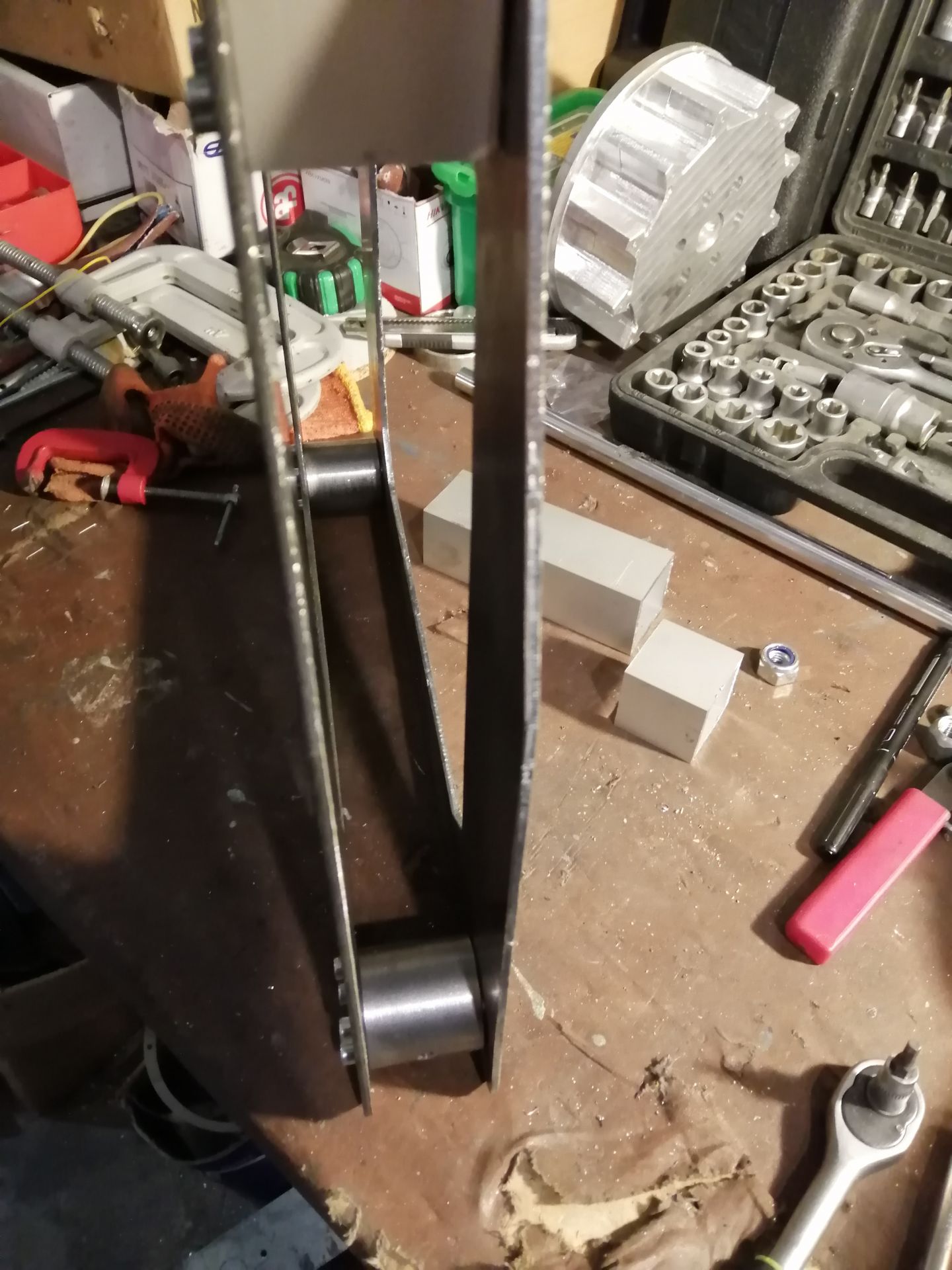

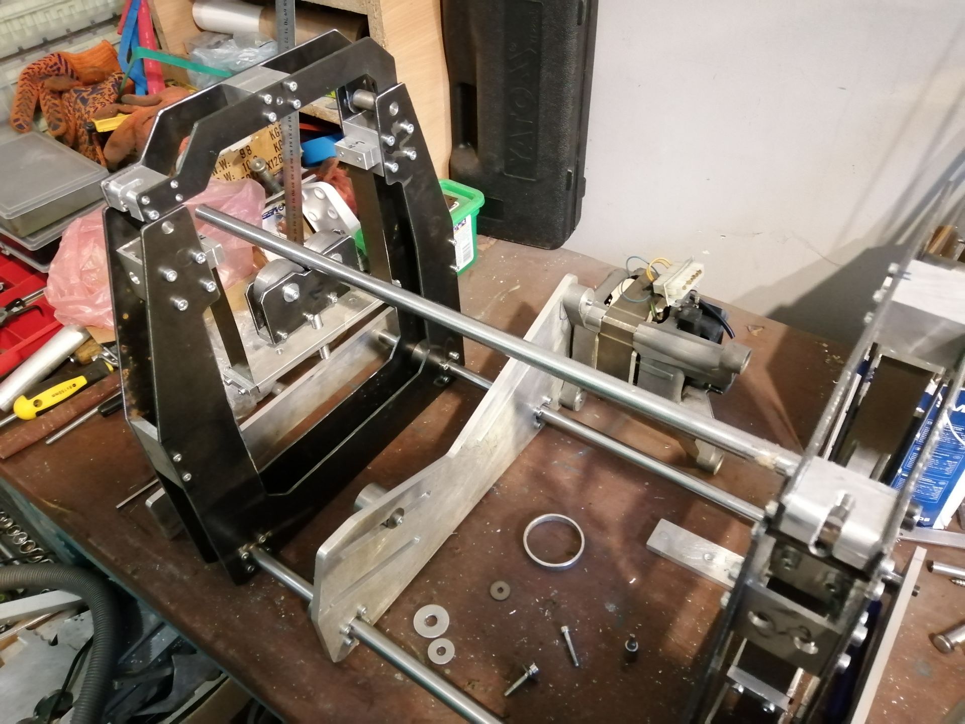

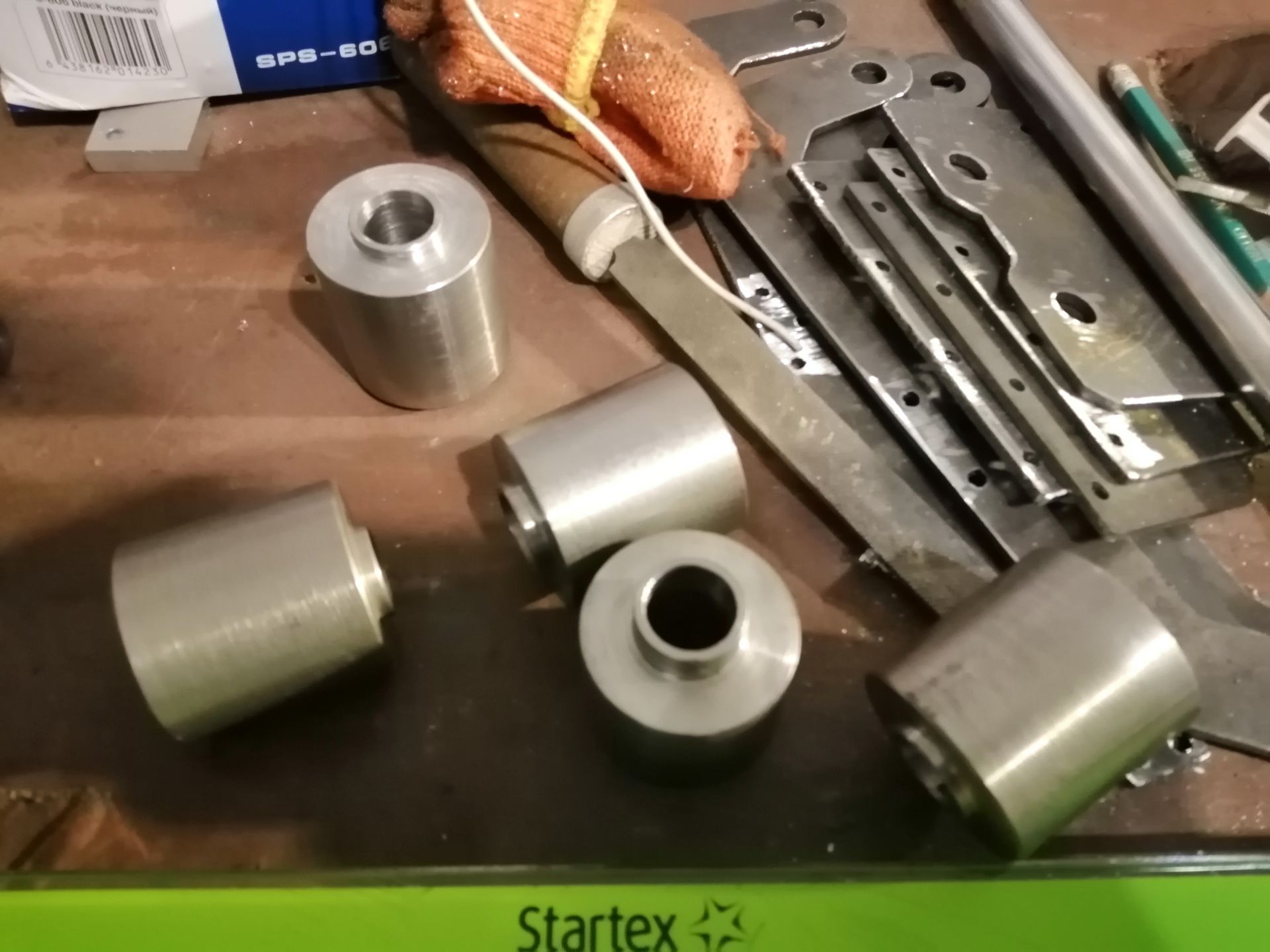

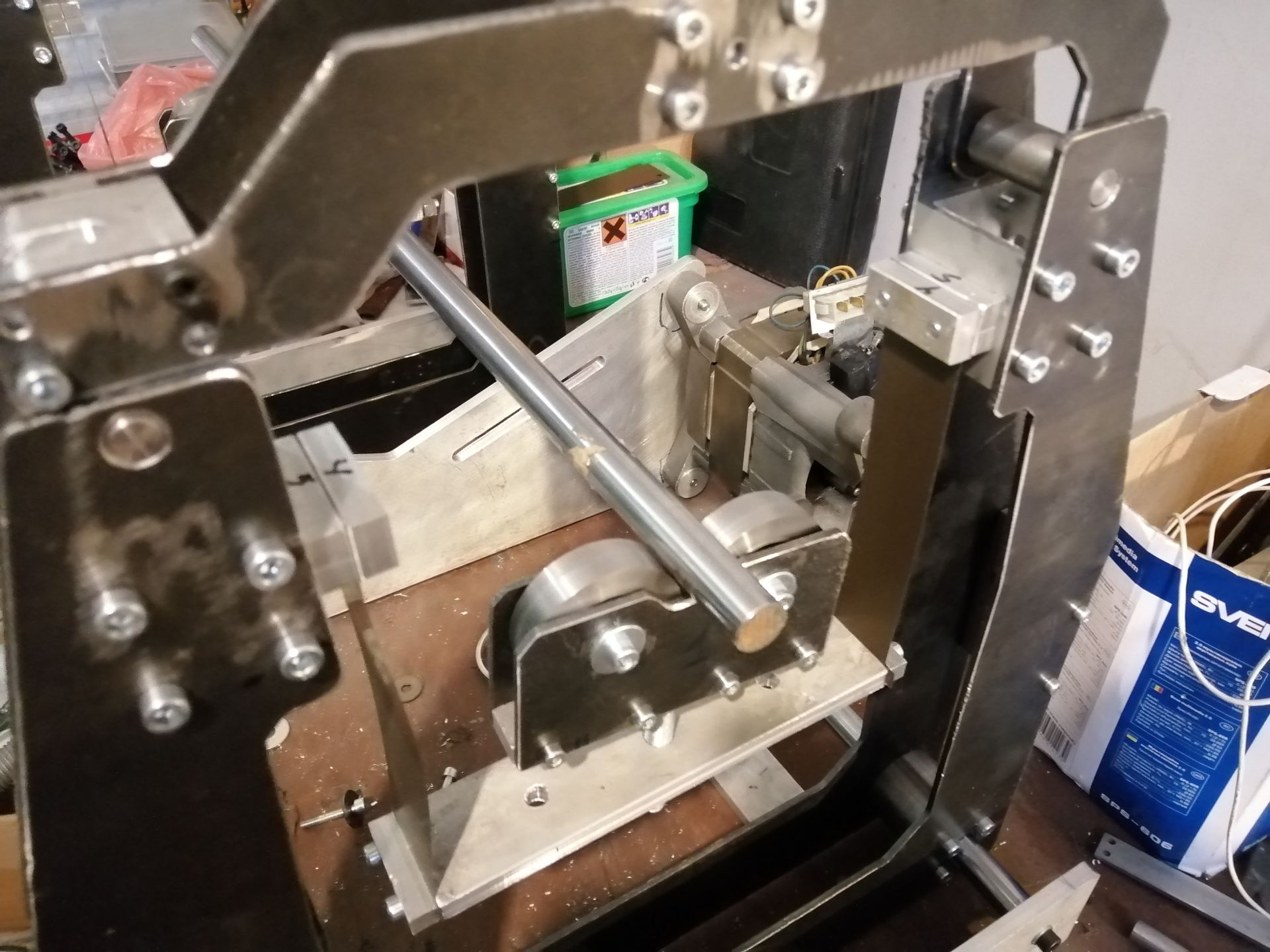

Так много работы, что немного медленно идет сборка. Но темнеменее понемногу продвигаю )
Попрежнему ищу готовые решения для балансиров, иначе прийдется думать свое.

#76607Повідомлення 08 бер 2019, 12:58
Балансировочный стенд стоит даже в вузе, где я учился. Механика в нём простенькая. Нас тогда заставляли пару листов расчётов делать на калькуляторе. А при современном развитии датчиков и компьютеров предположу, что это вообще элементарно.

Вот с акселерометрами какраз ноль проблем. И чтением. А математику надо поискать.
Важно вычислить дисбаланс по обоим сторонам, и общий. И внести коррекцию так, чтоб в балансе были обе стороны и общий.

#77237Повідомлення 16 бер 2019, 17:03
Мій електротранспорт: COOLON
Хочу електротранспорт: COOLON

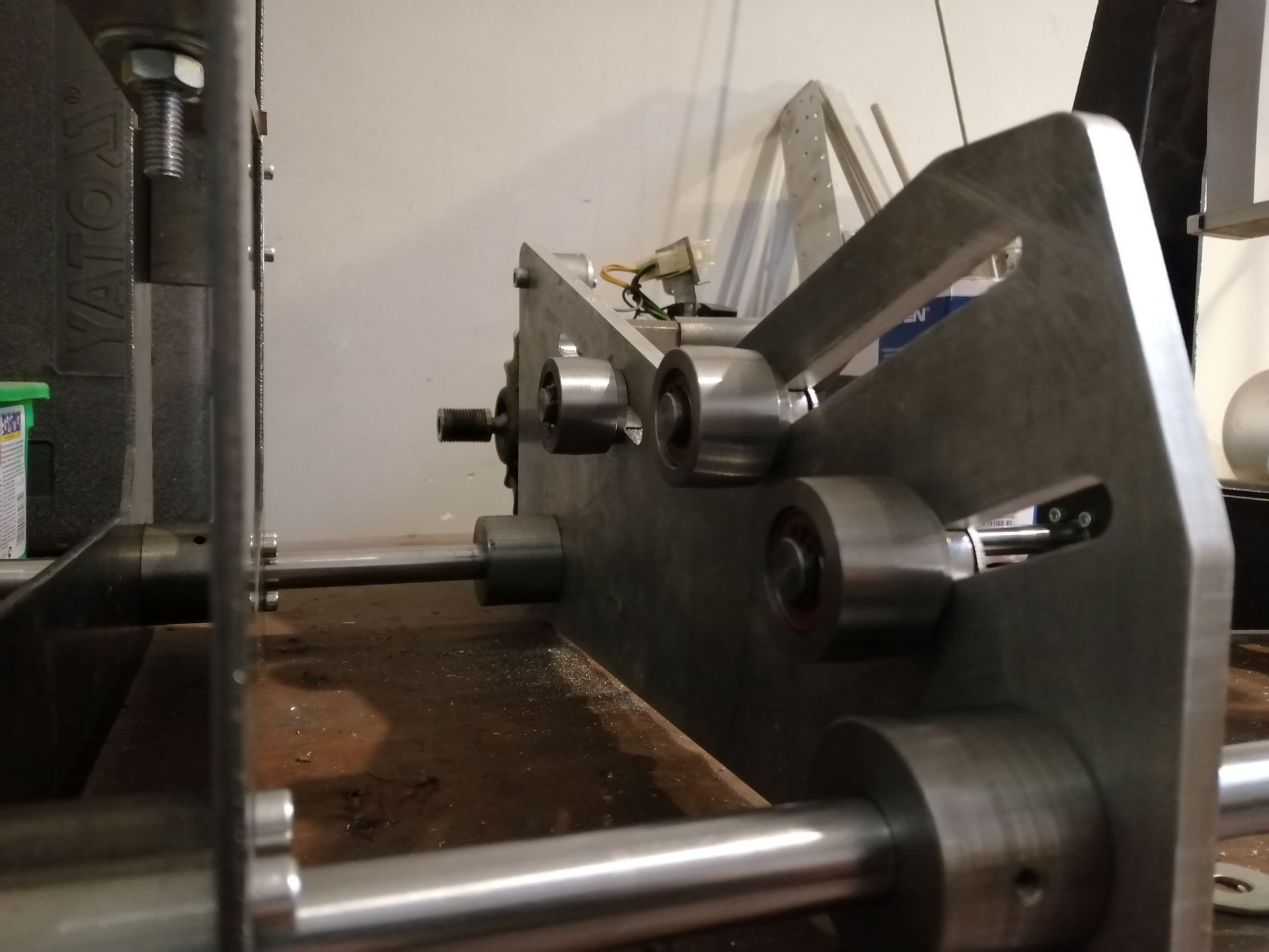

Даже сложно понять как его сфоткать для понимания )) потом видео подкину

Виталий, хотел бы обратить внимание на ширину опорных роликов. На балансировочном станке, где мне балансировали вал ДС 3,6 они были не шире 1 см, возможно 0,8 мм. Не уверен, критично это или нет, но всё же..
