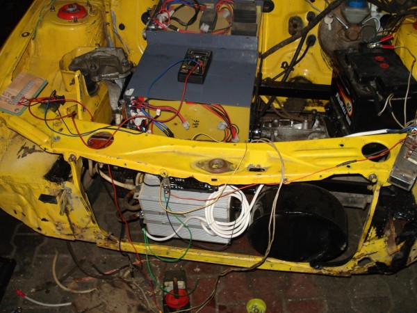

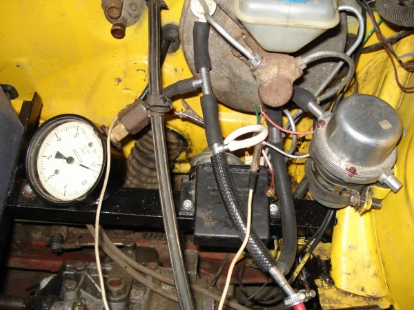

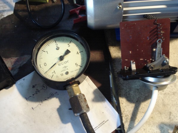

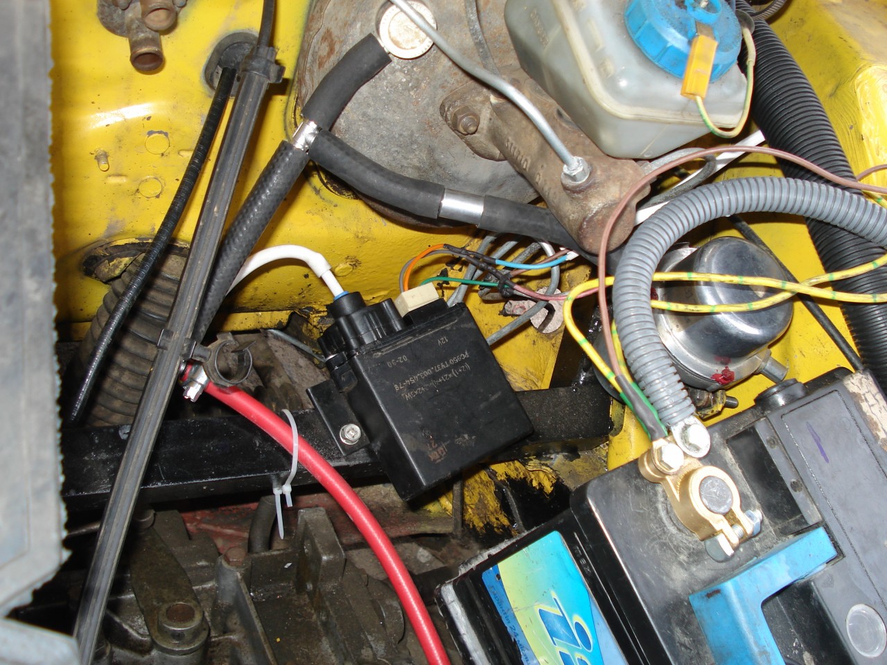

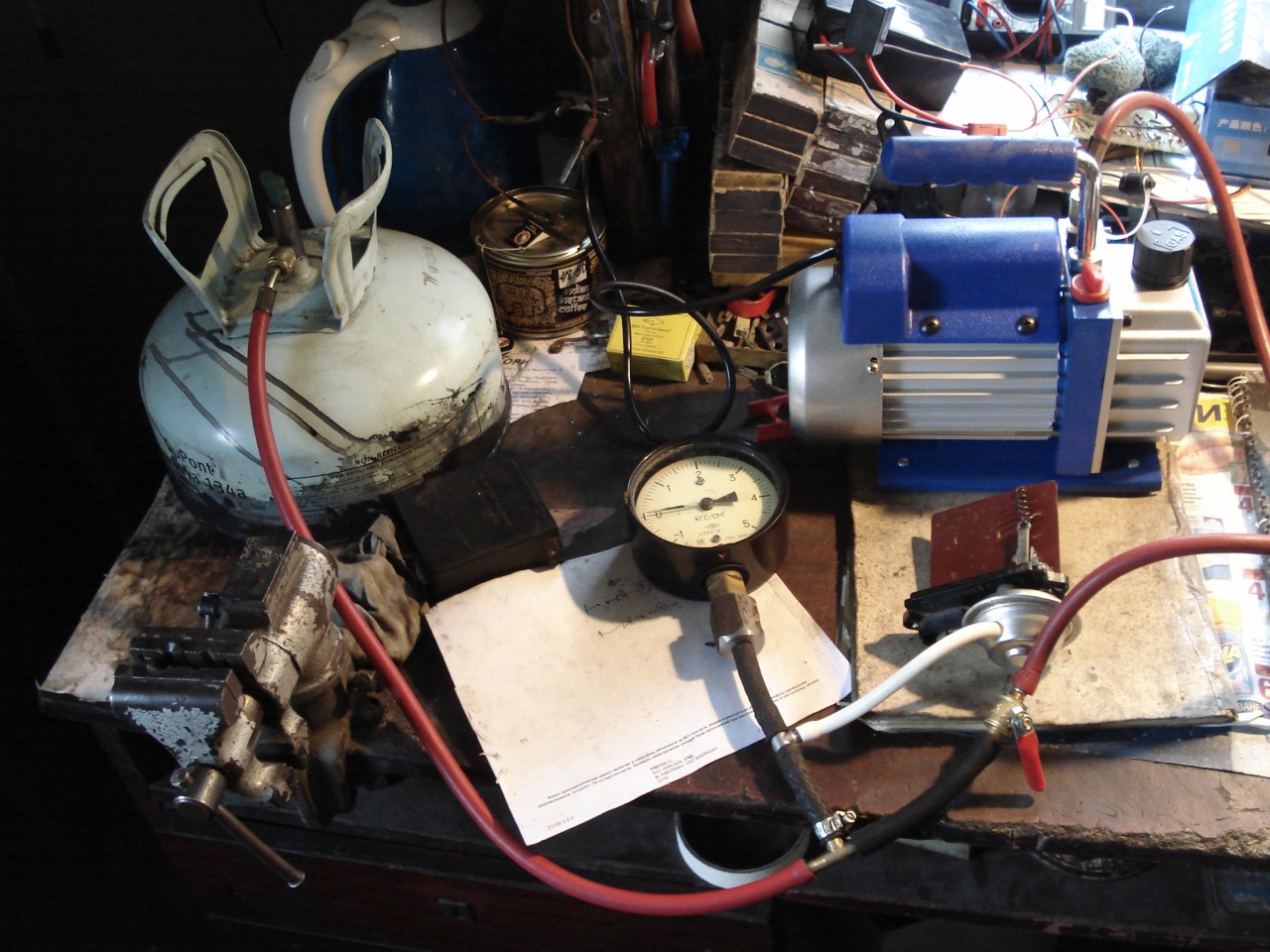

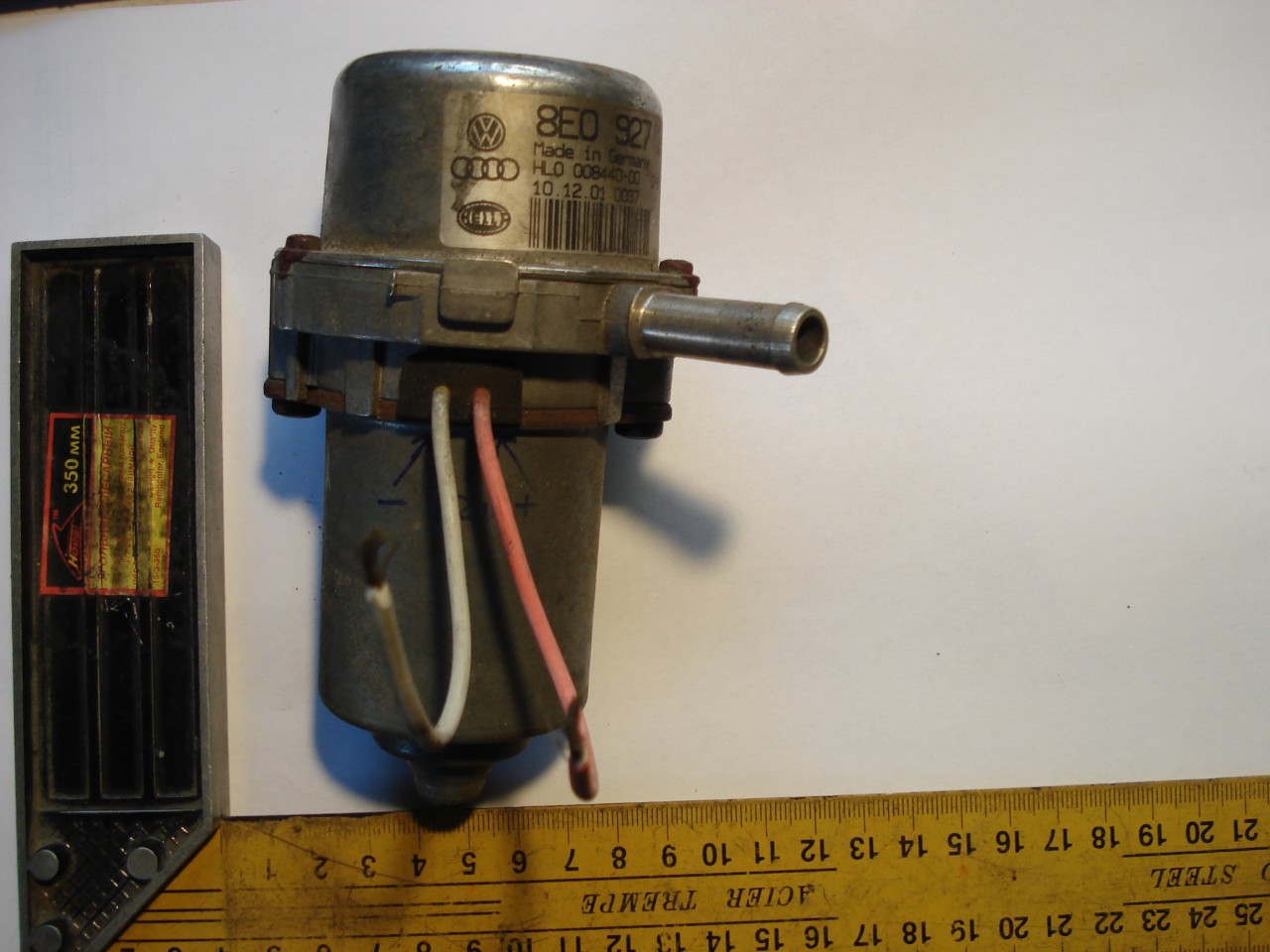

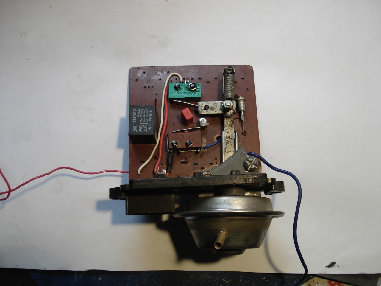

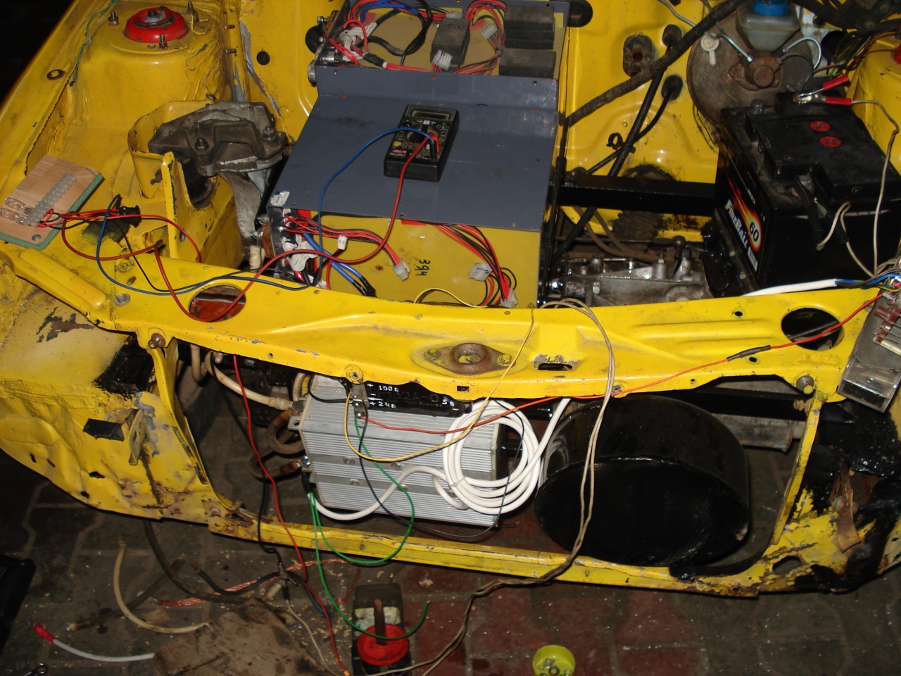

Мы на Пыжике ставили заводской насос,обрезали и сваривали с фреонового баллона ресивер,и делали "автоматику" включения,с которой был гемор... сначала пробовали с вакуума трамблера,потом с реле холодильника,потом какой то готовый датчик использовали(М100 найти не смог),а в беседе с коллегами слыхал,что насос воще от педали тормоза включали. Реле времени было самодельное,часто система глючила(то утечка в системе,то датчик,то таймер) и насос не выключался...сейчас езжу без вакуума. На Фаве тоже без.На фото вся моя инфа.
