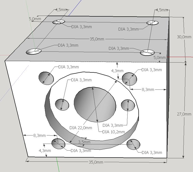

Делаю чертежи в SketchUp.
Вполне годная бесплатная версия.
Простой инструментарий, осваивается быстро по видеоурокам (коих навалом).
Вот мой давний чертежик для фрезировщика.
Снhouse_nut3.JPG [ 77.46 КБ | Переглядів: 20732 ]
Простенькие модельки для 3D принтера тоже так делаю.

О даже так! Осилю ли...
