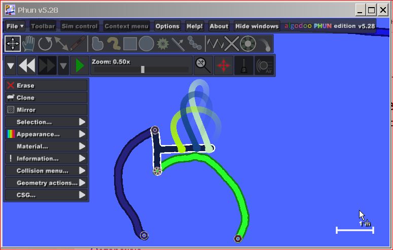

Autodesk это конечно круто, но тут понадобилось прикинуть приблизительную траекторию инструмента при использовании парочки рычагов, на компе из сапров ничерта нету, да и использовать таких монстров для такой примитивной рычажной затеи (в 2D) это как из пушки по воробьям. Рисовать графиками в экселе по формулам - то еще извращение, отбрасываем. Поставил себе задачу найти нечто максимально примитивное. В итоге найдена "детская" программулина игрушка, которая и позволила быстро удовлетворить мое любопытство.
рычаги.JPG [ 58.3 КБ | Переглядів: 5667 ]
Как видим, два нижних подшипника закреплены, еще два подшипника соединяют три железяки между собой (их не погнуло, я их специально кривыми рисовал), и на отростке третьей железки три точки рисуют траектории движения. Картинка родилось в течении часа освоения методом антинаучного тыка. Причем самый кайф толкать конструкцию и смотреть как оно само колбасится.
Качал тута http://mistakes.ru/download/algodoo_phun_game
Приятного времяпровождения :D
