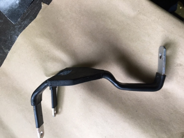

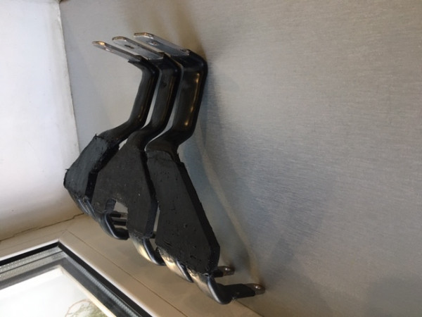

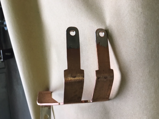

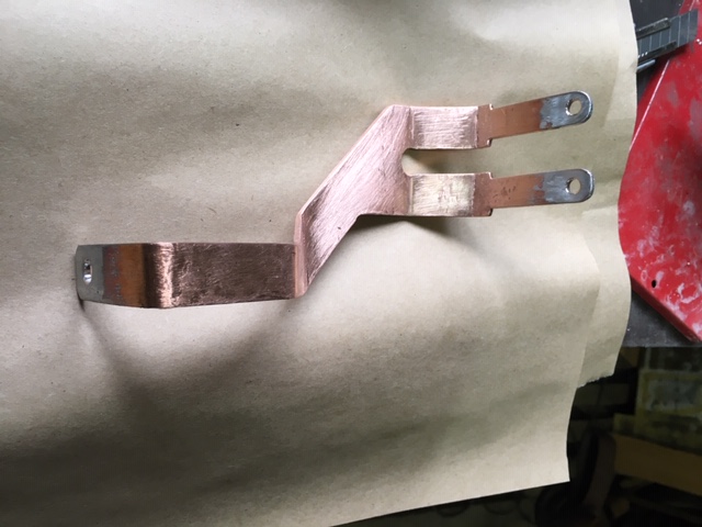

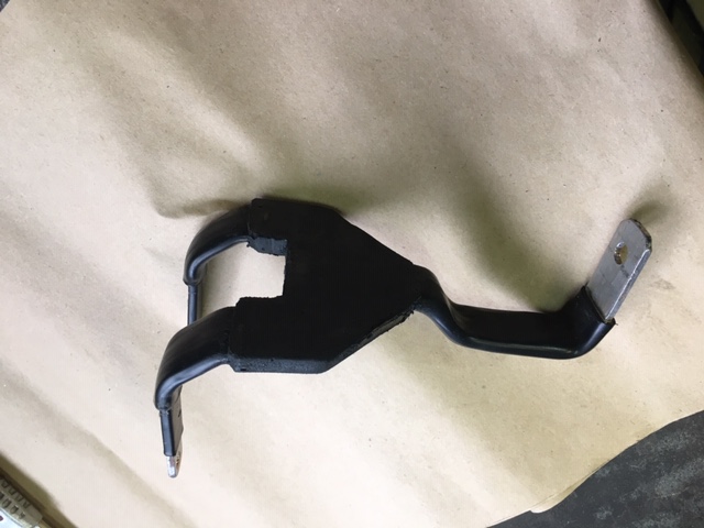

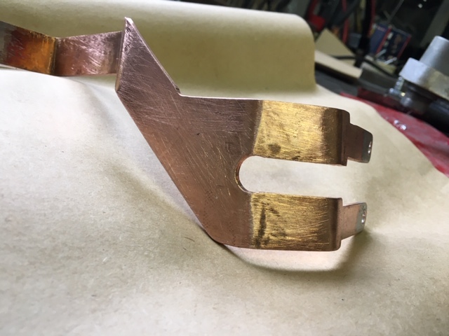

#116500Повідомлення 18 бер 2021, 14:40
...вобщем эпопея с резиной завершилась :D .Не скажу,что достиг желаемого на сто процентов...но результат можно сказать удовлетворительный.
Натрахался конечно от души :lol: ,но это ожидаемо,когда имеешь дело с "незнакомыми процессами".
Этапы "траха" были следующие:
- увидев в интернете очень простую на вид процедуру,при которой на изделие наклеивается армирующая сетка для гипсокартона (армирование швов) с последующим нанесением п/у герметика PU50 с помощью ластикового шпателька.
И так два-три...слоя. НО....доложу вам шо это всё фигня...Может для несложных плоских поверхностей и сойдёт, но в моём случае получилось "жуткое г..но"...
- слегка расстроившись...плюнул на эту затею,купил разных гигантских размеров термоусадку с клеем и попробовал применить... Получилось не менее "жуткое..." чем в первом случае. Целиком натянуть термоусадку не получилось нигде,так как конфигурация слишком замудренная, а лепнина из разных отрезков разных диаметров удовлетворения не принесла...
- и наконец третий этап,давший нормальный результат (хоть и ущемивший немного мой перфекционизм :lol: ) заключался в том,что на прямых участках одел термоусадку,а на сложных участках сделал "опалубку" и утопил шину в герметике с последующим накрыванием и сдавливанием. После высыхания (а он падла при толщине 7-9мм сохнет наверное с неделю) разнял "опалубочные" пластины,подрезал неровные края и подшливовал поверхности.
Вот как-то так...
Для наглядности дам несколько фот:
Общий вид шин (из меди 3мм)
IMG_1106.JPG [ 85.76 КБ | Переглядів: 13105 ]
IMG_1107.JPG [ 97.28 КБ | Переглядів: 13105 ]
IMG_1108.JPG [ 93.89 КБ | Переглядів: 13105 ]

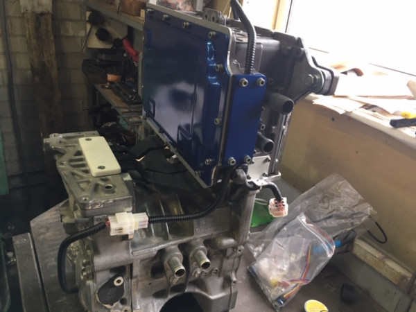

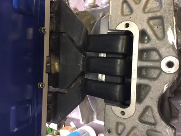

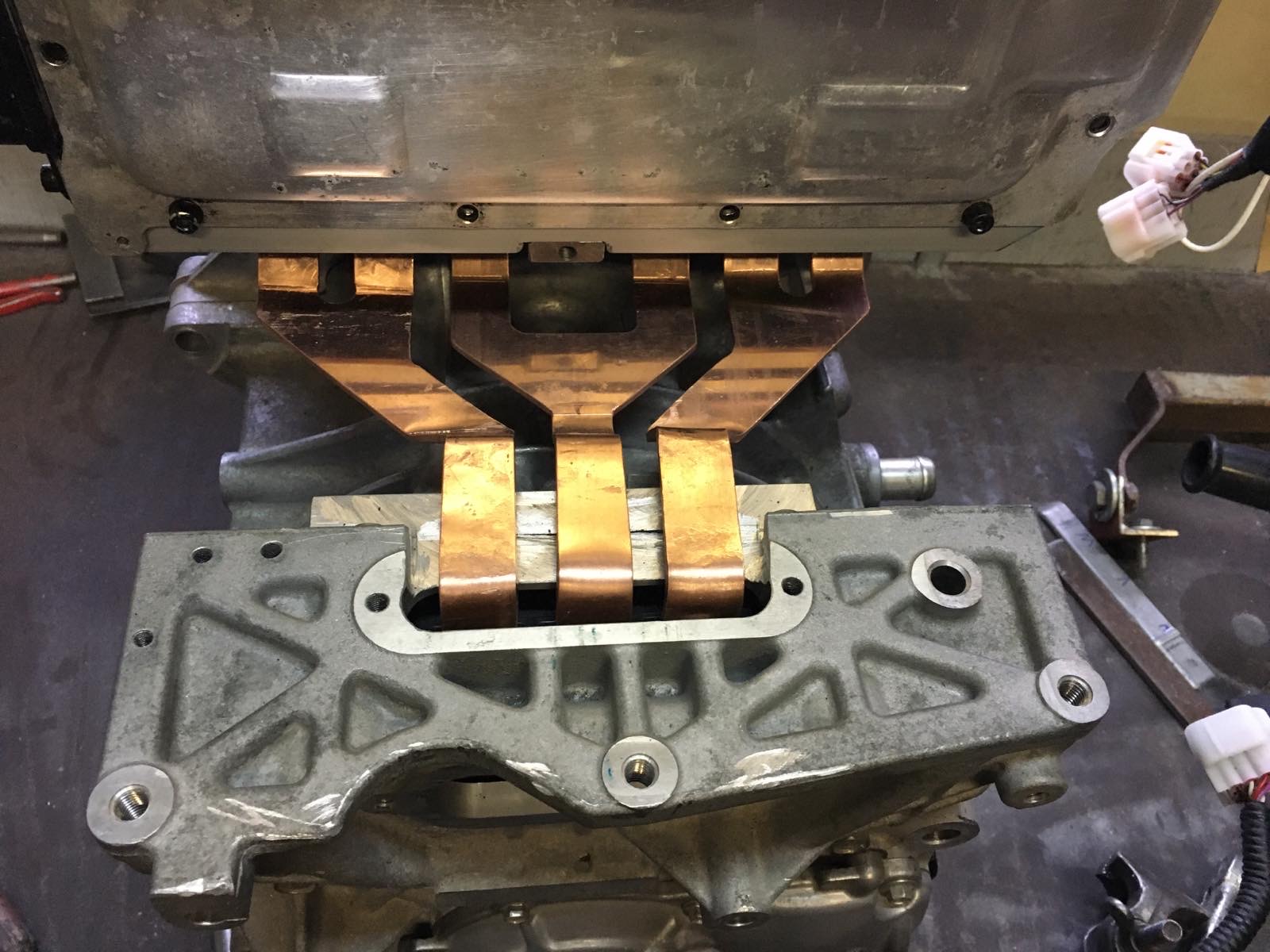

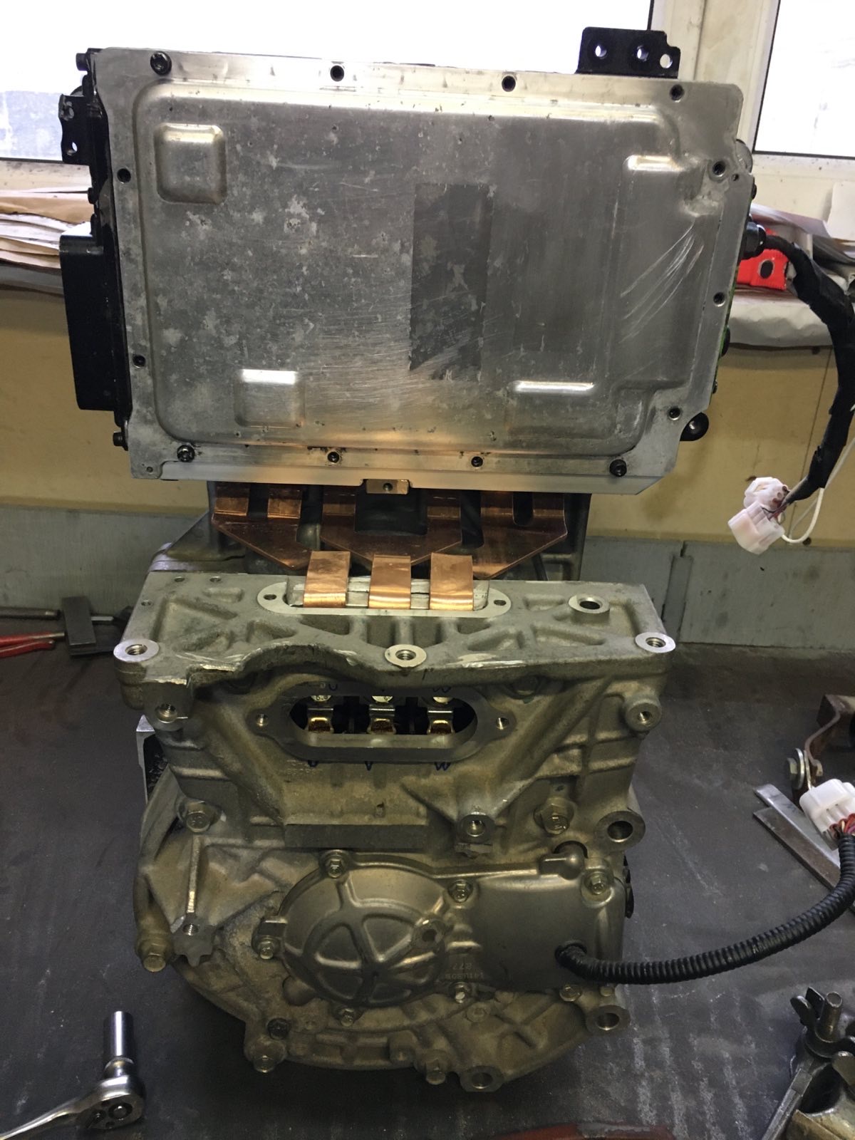

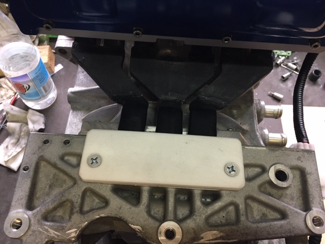

Вот их (шин) расположение в системе контроллер-двигатель:
IMG_0141.JPG [ 311.73 КБ | Переглядів: 13105 ]
IMG_0142.JPG [ 322.4 КБ | Переглядів: 13105 ]

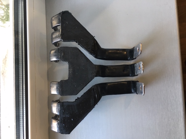

#116502Повідомлення 18 бер 2021, 14:46

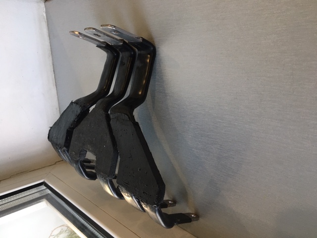

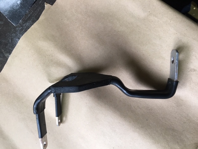

Результат гуммирования+термоусадки такой:
(на фото где все три шины - крайние ещё не пошлифованы...)
IMG_1130.JPG [ 88.43 КБ | Переглядів: 13105 ]
IMG_1131.JPG [ 97.48 КБ | Переглядів: 13105 ]
IMG_1138.JPG [ 87.51 КБ | Переглядів: 13105 ]
IMG_1139.JPG [ 87.96 КБ | Переглядів: 13105 ]

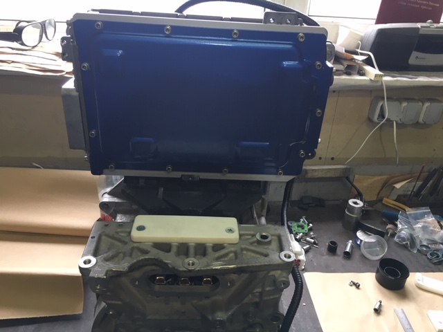

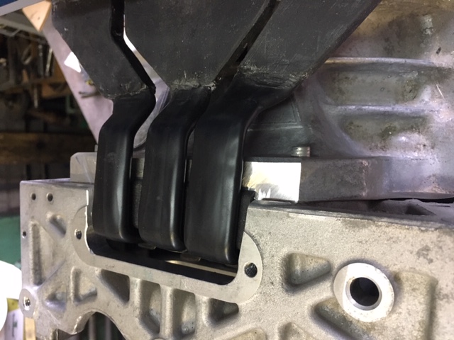

#116503Повідомлення 18 бер 2021, 14:47

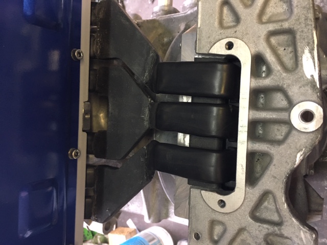

Ну и собственно как оно всё стоит в готовой сборке:
IMG_1154.JPG [ 98.28 КБ | Переглядів: 13105 ]
IMG_1155.JPG [ 109.45 КБ | Переглядів: 13105 ]
IMG_1156.JPG [ 104.61 КБ | Переглядів: 13105 ]

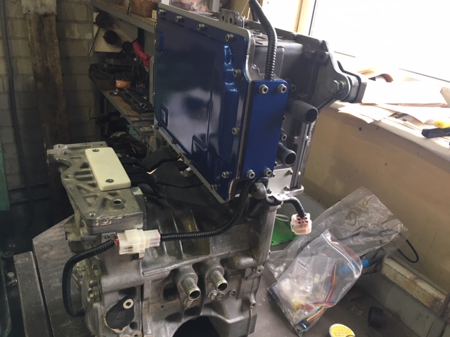

#116504Повідомлення 18 бер 2021, 14:49
вот ещё:
IMG_1157.JPG [ 91.18 КБ | Переглядів: 13105 ]
IMG_1158.JPG [ 105.74 КБ | Переглядів: 13105 ]
