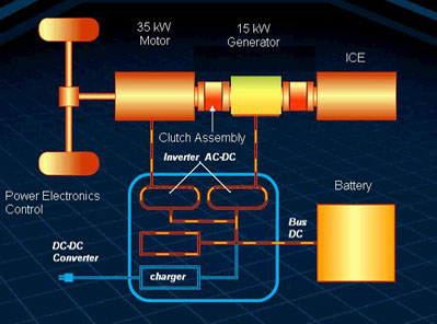

А как назвать электромобиль с ДВС и двойным электронным сцеплением для двух дополнительных режимов (серийный или параллельный режим)?
Получается два в одном, электромобиль с увеличенным запасом хода + режим гибрида...

Один из вариантов plug in гибрида.

Ну гибрид является гибридом когда можно просто заправлять топливом и ехать? Не заезжая на подзарядку же?
А тут до 80км/ч работает подзарядка от ДВС+генератор в зависимости от нажатия педали акселератора, т.е. часть энергии все равно снимается с ВВБ, а свыше 80км/ч ДВС помогает крутить электромотор, что так же уменьшает расход энергии с ВВБ но не перекрывает полностью... Как то так.

Тут, Саша, нет противоречия - любой автомобиль в котором есть электрический и топливный двигатели по факту является гибридом, даже BMW I3 с штатным бензогенератором. Другое дело, что маркетологи иногда, как это было например с Вольтом, иногда пытаются называть гибриды электромобилями с увеличенным радиусом действия. Кстати приведенная выше схема по моему соответствует Вольту тоже.
