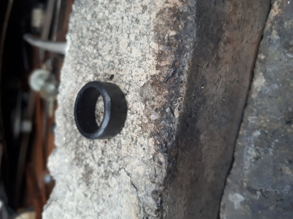

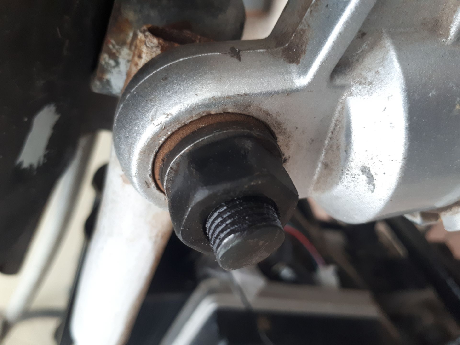

Добрый день уважаемому сообществу. В этом году 7лет как собрал свою "Электроверховину", и поэтому решил её чуть апгрейдить.Разобрал для удлинения вилки заднюю подвеску и столкнулся с такой не большой проблемкой. На моторколесе ось, гайки, шайбы, пластины дропов- всё очень хорошо поржавело. Ну вилку ошкурил и покрасил, а вот гайки шайбы и другую дребедень решил защитить по другому. Вспомнил как отец когда то делал зубила в кузне (он 5 лет работал кузнецом на шахте) и потом их воронил.Освежил в гугле свои воспоминания и решил попробовать.Горелка газовая была, масла отработки хватает.Заворонил гайки и шайбы моторколеса, ось и гайки амортизаторов.Получилось довольно не плохо.

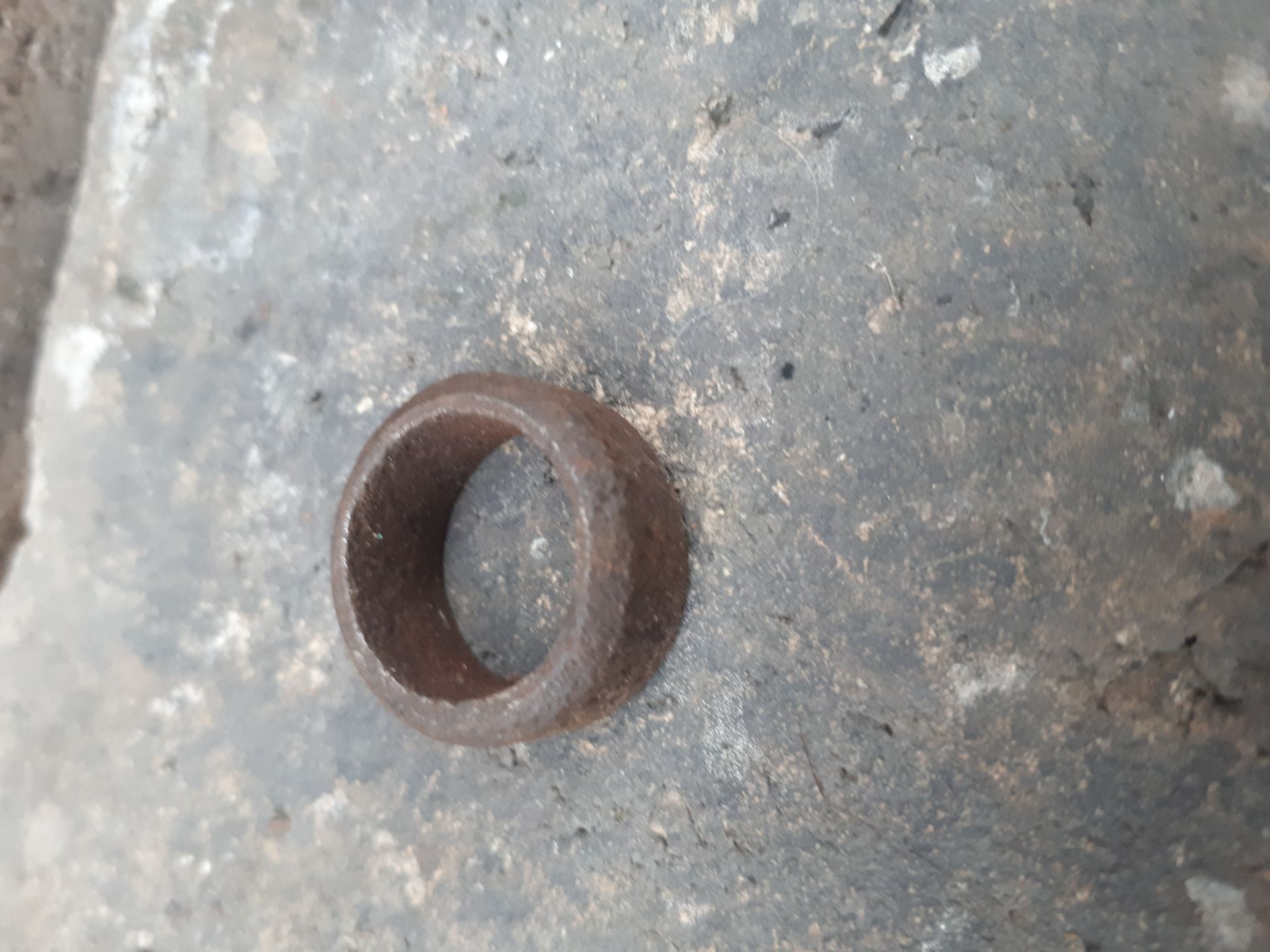

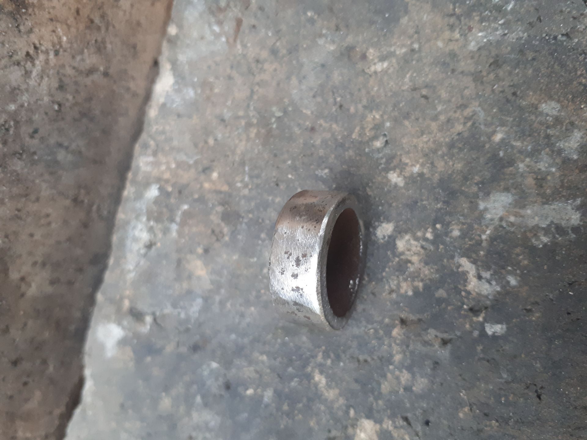

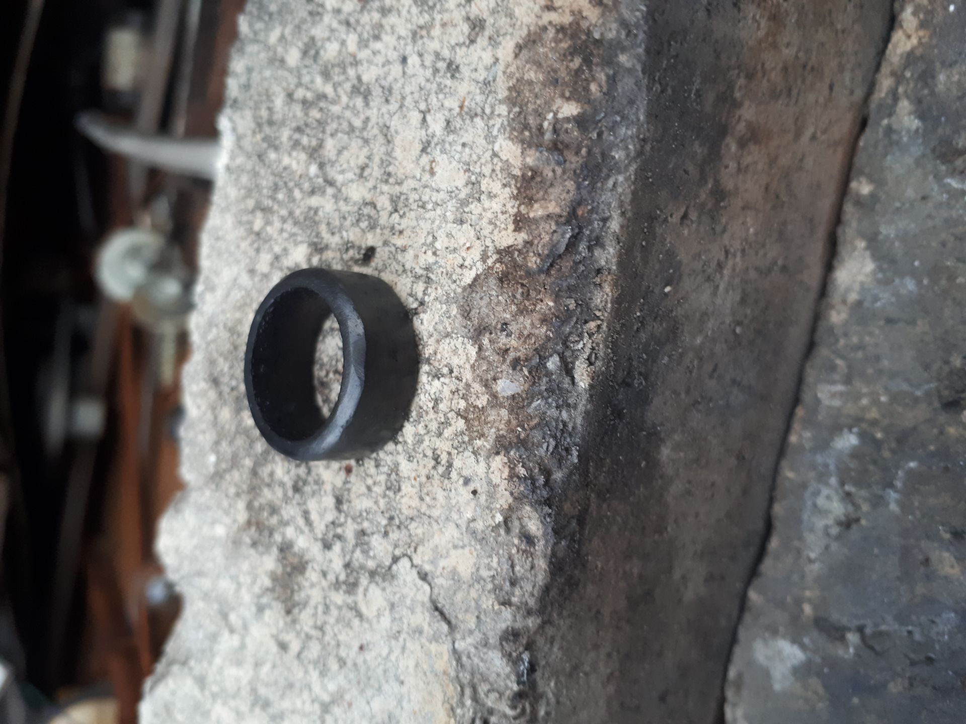

Пока грузились фото, вы написали. Сейчас кину до и после. Правда весь процес делался уже вечером и как бы мысль сфоткать пришла опосля. Но одну проставочку я снял и до и после.
До воронения

Зачистил

Итог воронения

Ось амортизаторов ( кто в курсе, на "Верхоаине" она сплошная) всю целяком не получилось воронить, поэтому только края. Забыл её на улице, а ночью был дождь. По центру оси ржавчина схватилась сразу, а на вороннёных участках не было даже следа. Ну а вообще время покажет, по крайней мере можно в домашних условиях восстановить и внешний вид и защиту тех деталей,которые тяжело заменить новыми. Китайские гайки с моторколёс например.
