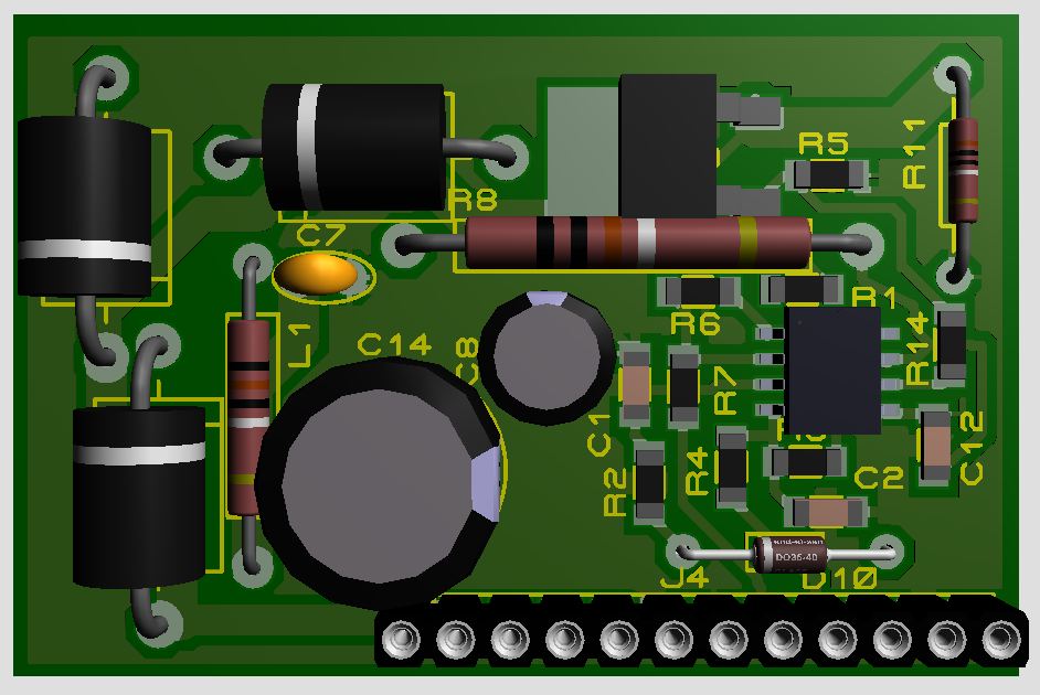

С учетом того что сайт у нас самоделкиных, и напрямую связан с электичеством, то думаю тема давно созрела, поэтому начну, а остальные я думаю подхватят.
Несмотря на то, что я в свое время купил себе лазерный принтер специально для ЛУТ (лазерно утюжного травления), платы почти не травлю, все больше на макетках навесным монтажем паяю. А тут как на зло попались статьи про заказ печатных плат в китае, а я стыдно признатся еще ни одной платы полноценно не развел и не заказывал (я все больше по созданию принцииальных схем, а реализацией в железе обычно занимались другие).
Тут пришло время вспомнить, что горячо любимый мной симулятор электронных схем протеус, тоже умеет разводить платы, открыв разводчик протеуса первый раз в жизни, я настолько увлекся процессом что даже спать не ложился (пока в отпуске могу себе позволить), под утро была готова платка запихнутая в такие размеры что бы 6 штук влезло на плату 100x100.
pcb1.JPG [ 97.23 КБ | Переглядів: 24628 ]
Платка эта ШИМ силовая часть одной фазы для управления шаговым двигателем, с аналоговым управлением током фазы. Шаговик у меня валяется шестифазный, так что как раз на одну плату 100x100 шесть таких платок поместится. Схема позаимствована из этой статьи http://radiokot.ru/circuit/digital/security/26/
В протеусе большая часть времени отняла не разводка (она там вообще интуитивно понятна, как пазл собирать), а попытка разможить плату (что после безуспешных поисков стороннего инструмента, решилось в лоб прямо в протеусе, выделением, копированием и вставкой, главное не пугатся появившейся паутины неразведенных связей между дубликатами плат, просто игнорируем). Что удобно в протеусе, это то что разводка делается после создания принципиальной схемы, и накидав деталей из списка принципиалки на печатку, сразу видно паутину из тонких линий между контактами деталей, в итоге при разводке в приципиалку вообще можно не подглядывать .
Заказал на http://jlcpcb.com , везде в интернере мелькает реклама что первый заказ у них с бесплатной доставкой, но халява давно кончилась, итого десять плат 100х100 мне обошлись в 2 бакса плюс 14+ баксов за доставку (явно в цену которой запихнули реальную цену на платы). В принципе это те же товарищи что и EasyEDA. Самое большое удобство, это то что еще перед оплатой, загрузив им ZIP архив с гербер файлами, сразу видишь как будет выглядет твоя плата.

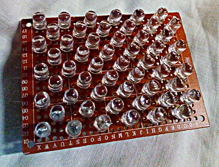

Подсмотрел я у 3D печатников фотополимерных принтеров как они платы с фоторезистом в своих принтерах засвечивают через принтерный LCD дисплей... Прям любопытно стало, а то у меня с ЛУТом и изготовлением шаблона для фоторезиста проблемы прям (такие что я уже наловчился при помощи обычного FDM 3D принтера ультрафиолетовой лазерной указкой по фоторезисту дорожки рисовать, но оно как то не быстро).
Решил пробить тему.
По сути надо подключить LCD дисплей к компу как второй монитор, вывести на него картинку с дорожками печатной платы, и просветить через дисплей ультрафиолетом на плату покрытую фоторезистом. Дальше как обычно.
Дисплей у них в основном 5.5 дюйма, и используются с платкой которая позволяет подключить её к компу по HDMI. Цена вопроса на алиэкспрессе окло 60 уе за дисплей 1440*2560 и плату. Дисплей имеет пиксель размером ~0,047 , т.е. около 20 пикселей на 1мм. Короче дисплей я заказал.
lcddd.jpg [ 68.97 КБ | Переглядів: 23063 ]
Заказал на алиэкспресс еще и ультрафиолетовых светодиодов, чтобы дисплей просвечивать, диаметром 5мм 400 штук. https://www.aliexpress.com/item/4001132837577.html Заказал 25 декабря, пришли вчера 6 января, наверно дед мороз на реактивных оленях примчал. Большой монтажной платы не оказалось, зато маленьких в изобилии, понадобится 3 штуки. Одну уже запаял.
UVled.jpg [ 334.42 КБ | Переглядів: 23063 ]
Процесс пайки весьма геморный, поскольку плата хоть и покрыта заводским флюсом, но толку от него обратный, этот флюс великолепно защищает контактные площадки от припоя, не липнет, пришлось более агресивным флюсом паять, но от него жало паяльника быстро окисляется, и приходится делать частые перерывы на восстановление жала.
Пока все, продолжение следует. Ждем дисплей.

ЕвгенийБМВ, у меня импортный текстолит, и моя проблема именно в качественном переносе тонера на текстолит.... Я уже думал разбомбить свой лазерник что бы печатать тонером прямо на плату... есть такие проэкты в сети.
Вчера наконец получил кабель что бы запитать LCD дисплей от планшета, получил картинку с очень мелкой детализацией, пока есть проблемы с правильной ориентацией, но это решаемо, на днях добью ультрафиолетовую подстветку, и попробую засвечивать фоторезист через этот дисплей (и никаких больше принтеров, фотошаблонов, утюгов и неправильной бумаги). Вот только размер платы будет ограничен 5 дюймами дисплея.
