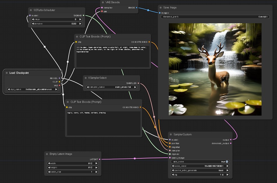

Поставив собі ще один варіант цієї нейросітки з іньшим принципом управління, називається ComfyUI.
Основна відмінність це те що настройки робляться не циферками-повзунками-галочками на сторінці, а треба збудувати структуру з блоків (нодів) які поєднуються мотузочками (потоками), що трохи гнучкіше за класичний інтерфейс. Кожен блок має своє призначення і декілька притаманних лише йому параметрів.
Oleni.jpg [ 105.11 КБ | Переглядів: 13720 ]
Тільки є одна прикрість, вона не вміє використовувати мою вбудовану в процессор відеокарту. Тому щоб було скоріше я поставив розмір сторони картинки вдвічі меньший за стандартний (256 проти 512), і трохи здивувався процессу, бо воно їло стільки ж памяті (десь 10-11Гб з 16 наявних) але прискорилося в 6 разів. Для експеріменту я почав піднімати кількість пікселів на сторону слідкуючи за пам'яттю, час виконання ріс, а потреба в пам'яті - ні. По ітогу поставив сторони картинки 2048х2048 на 8 проходів і пішов на роботу, на цю картинку воно витратило майже 8 годин. В той час як 256*256 на 8 проходів займає 40 секунд. На старому варіанті программи вже на 640*640 могло зжерти пам'ять і завершитися з помилкою....
Ще є ньюанс, просив я його намалювати оленя по коліно в воді навпроти водопаду, з кувшинками.... на картинці 512*512 олень зазвичай один і один водопад... на картинці 1024 вже було дев'ять оленів і приблизно стільки ж 2-3 метрових водопадів, а на 2048 оленів наче б то більше не стало, але вони зменьшилися, стало схоже на охоту на оленів з гвинтокрила в болоті на полі з кувшинок і проміж них десяток півметрових водопадів.

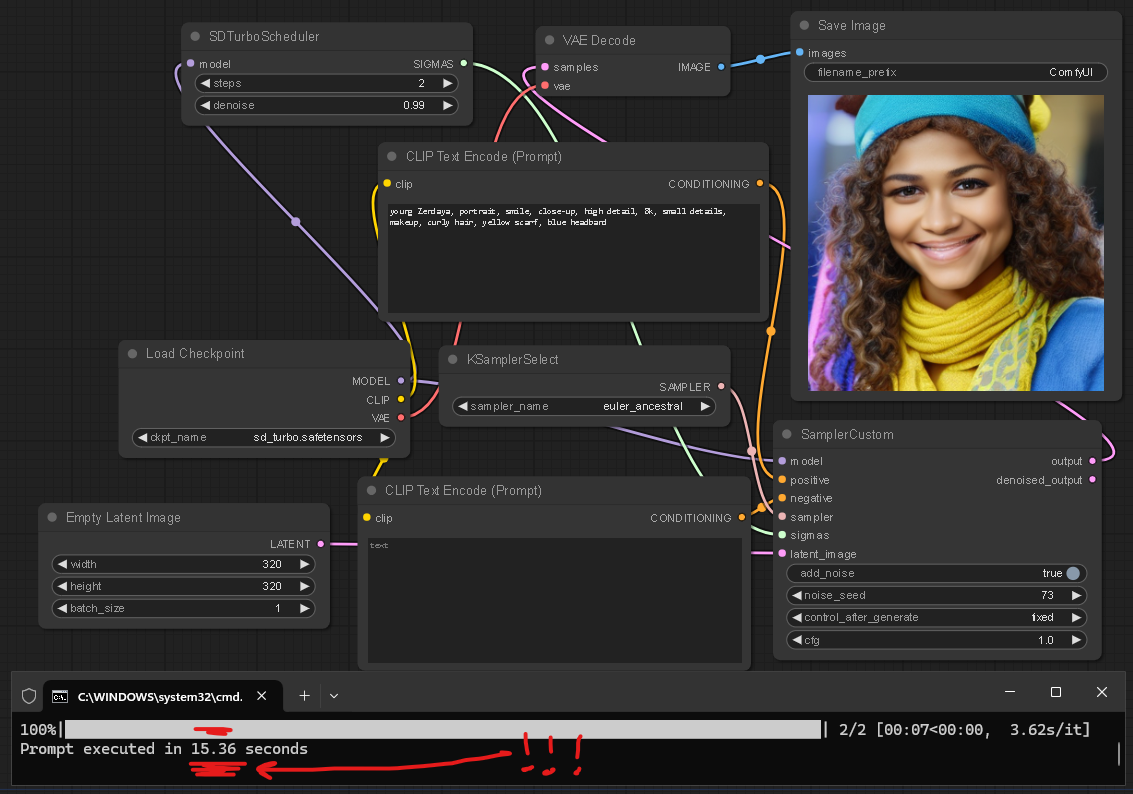

А тепер саме цікавіше, нарешті з'явилася модель sd_turbo від виробника яка може генерувати доволі непогане зображення за 2 проходи (раніше 20 проходів було нормою, а краще ~50). Вона в мене заробила ліше в ComfyUI. І ось в розмірі 320*320 Зендая в кольорах нашого прапору згенерувалася всього за 16 секунд.
Zendaya.png [ 311.75 КБ | Переглядів: 13688 ]
І це на моєму копійчаному 6 ваттному голому процессорі без задіяння відеоядра. Тільки памяті задіє близько 10 гігабайт, як що в вас меньше, то без нормальної(з обсягом ОЗУ 6 і більше) відеокарти краще не мучатися (хоча там є ключики для запуску з економією ОЗУ).
На нормальних відеокартах по цій прискореній технологіі вже можна обробляти або генерувати відео фулхд в реальному часі.

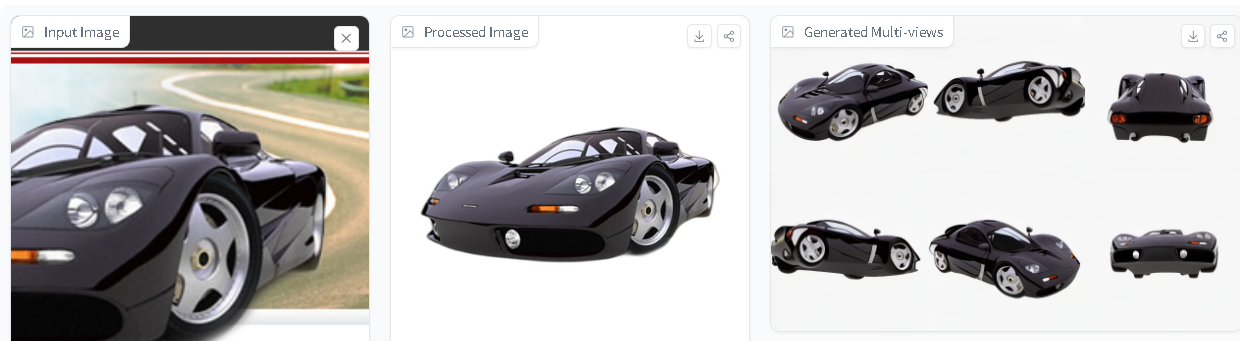

Знайшов ще один цікавий плагін, який нейросіткою робить 3D модель з ОДНОГО фото.
В себе поки запустити не зміг, але є діюча версія в інтернеті, можете погратися.
https://huggingface.co/spaces/TencentARC/InstantMesh
Тягніть туді якесь не складне зображення (або виберіть з тих шо є для прикладу), і генеруйте.
Не чекайте від цього прикладу гарної якості, бо воно працює на маленькій роздільній здатності, чисто для прикладу.
Я вставив машинку з якогось банера в інеті, понівечену риб'ячим глазом (широкоформатним об'єктивом), але воно досить непогано впоралося, і навіть позаду намалювало червоні стопаки і шось схоже на глушаки.
carrrr.png [ 342.23 КБ | Переглядів: 13453 ]

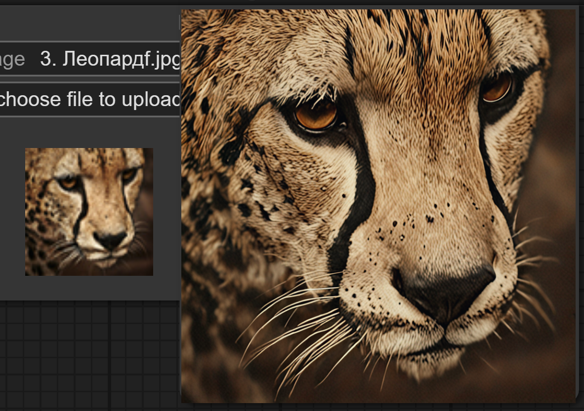

Сьогодні в ComfyUI освоїв збільшення розміру зображення за допомогою ноди SUPIR. На сьогодні це сама краща реалізація збільшення роздільної здатності. Ось наприклад, я взяв фото леопарда, зробив з нього аватарку розміроом 75*75 пікселів, а потім за допомогою SUPIR в ComfyUI збільшив те зображення більш ниж в 10 разів. Можете бачити наскільки маленьке і не чітке зображення зліва, і яке вийшло при збільшенні.
49.png [ 1.42 МБ | Переглядів: 13327 ]
Поки шо мені не вдається генерувати збільшені зображення розміром більше ніж ~1200*1200, нейронка вилітає сповіщуючи що місце в оперативній пам'яті відеокарти закінчилось, а їй треба ще декілька гігабайт (і пише скільки). А в мене між іньшим зараз 8 гб на відеокарті. Тепер трохи жалію що не взяв замість P4 карту M40 з 24гб, різниця була в півтора рази по ціні, але вона жре в 4 рази більше потужності. Зараз розумію що на всі мої майбутні забаганки буде мало і карти на 24гб. Щоб робити дійсно масштабні речі треба тільки орендувати віртуалку на потужних серверах з віддаленим доступом (з купою оперативки і пачкою відеокарт).
