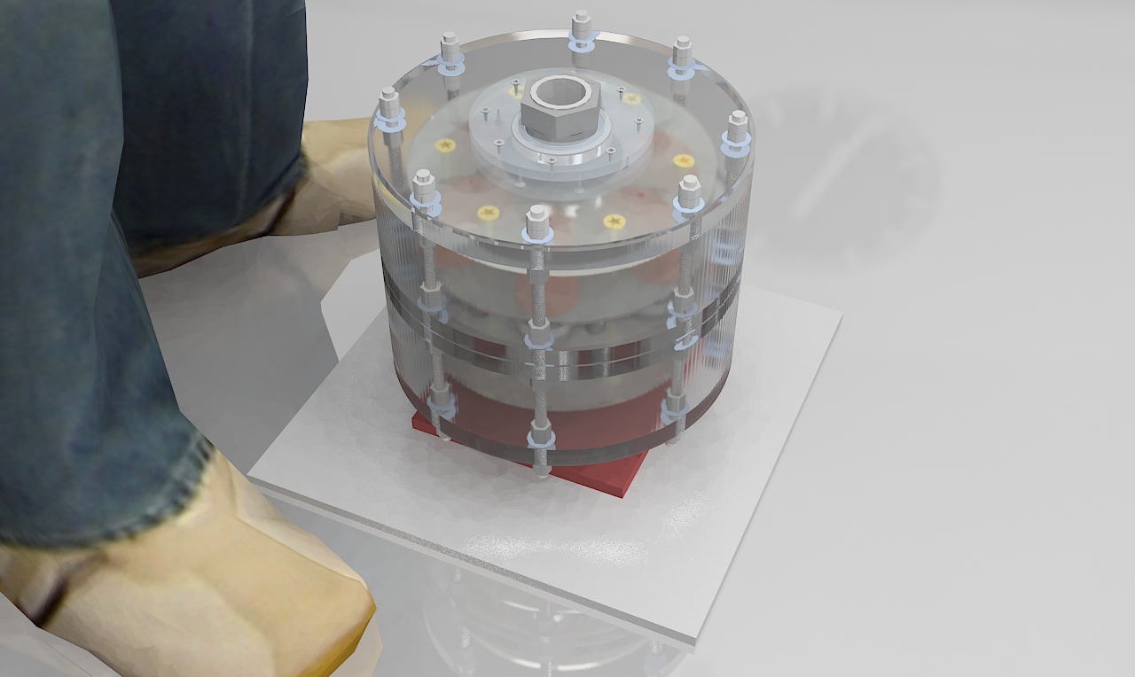

С инновацией, принципиально новой конструкцией они уже связываться не будут, поэтому Я свою аксиальную машину патентовать не буду :D
Делаю...

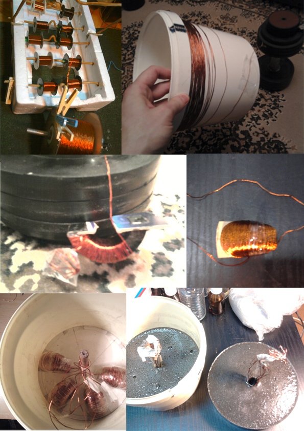

Вадим, а что это такой за агрегат с катушкой на ведре?
 Заголовок повідомлення: Re: Намотка катушек
#6918Повідомлення 20 січ 2015, 00:54
Звідки: Київ, Свято́шинський
Ведро, это незаменимый инструмент моториста :D , просто мерка необходимой длинны проводника, а после и каркас для заливки заполнителем катушек.

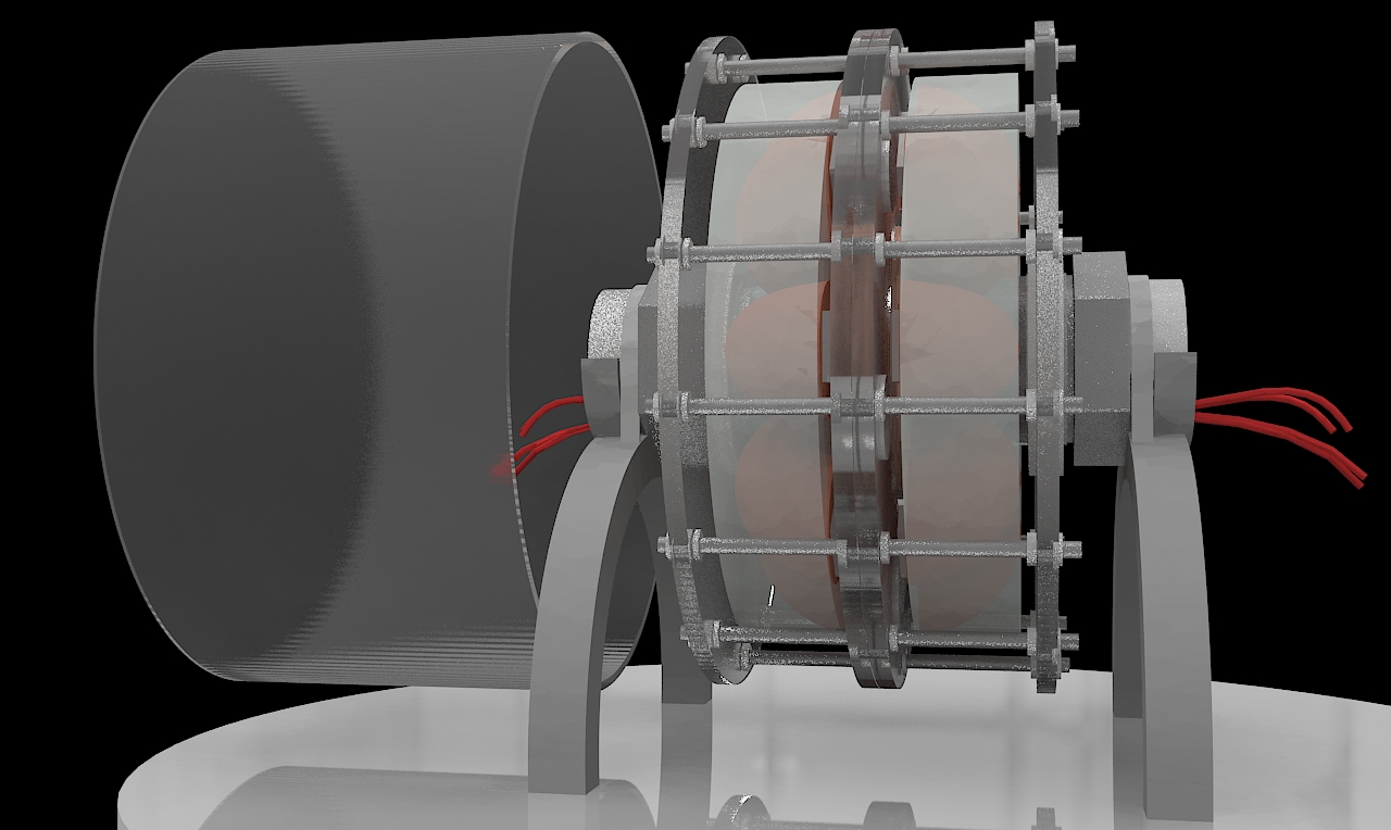

Будет что то типа машини постоянного тока, такого дизайна :
MG01-3.jpg [ 350.6 КБ | Переглядів: 10241 ]
MotKolyso-gen12kat5.jpg [ 391.85 КБ | Переглядів: 10241 ]

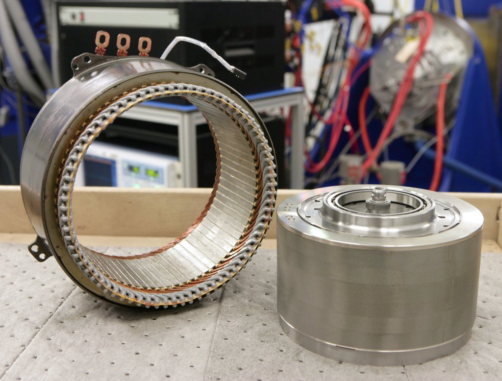

#7070Повідомлення 24 січ 2015, 03:02

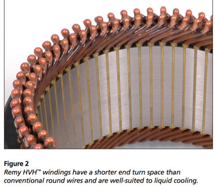

Сравнение двигателя с обмоткой стиле Реми HVH
Endless-sphere.png [ 214.32 КБ | Переглядів: 10217 ]
асинхронного и с магнитным ротором:
http://gm-volt.com/2011/05/02/remy-ev-m ... -supplies/
PMmotor & Induct Motor with the Remy HVH winding style.jpg [ 299.36 КБ | Переглядів: 10217 ]
GMElectricMotors.jpg [ 139.06 КБ | Переглядів: 10217 ]
от Chevy volt с магнитным ротором:
101_PM_All_Chevy_white.jpg [ 1.18 МБ | Переглядів: 10217 ]
и индукторного типа, асинхронный:
101_IND_All_Chevy_white.jpg [ 1.19 МБ | Переглядів: 10217 ]

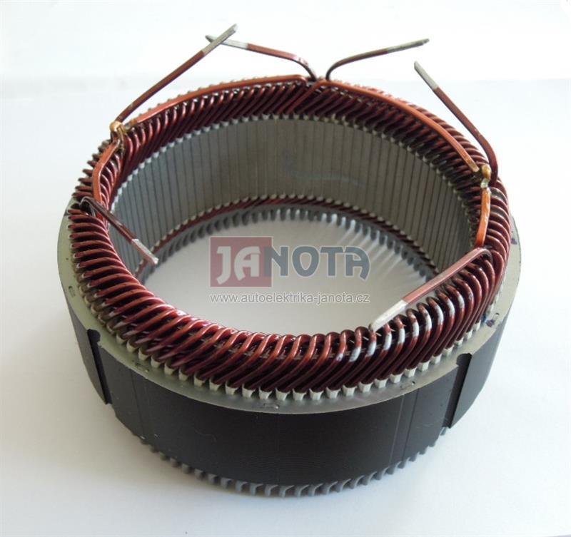

В принципе можно и себе такой мотор замутить из автомобильного генератора DENSO 12V 150A :
DENSO 12V 150A.jpg [ 59.47 КБ | Переглядів: 10217 ]
ca38c_800.jpg [ 75.44 КБ | Переглядів: 10217 ]
К стати статоры этих генераторов чрезвычайно выносливы благодаря практически отсутствующей индуктивности 0,016mH при 160mF ёмкости катушки...
