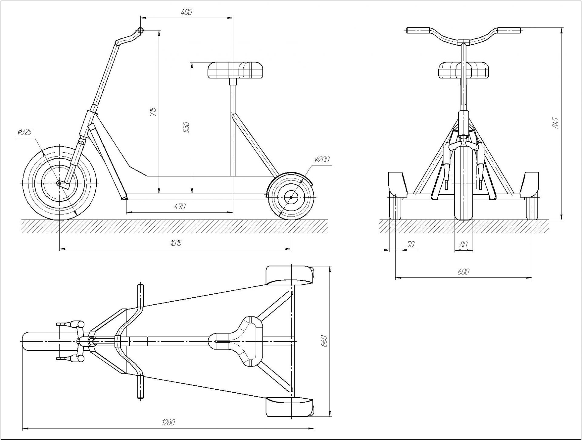

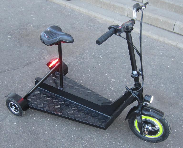

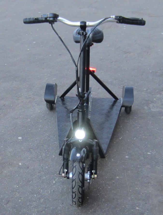

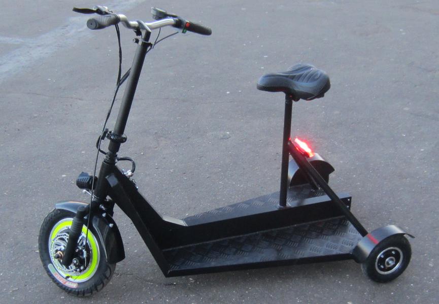

Я по просьбе девяностолетней бабульки изготовил утилитарный трехколесный самокат для выездов по магазинам и вечерних заездов по нашей набережной (очень популярное место для прогулок у местной публики).
Характеристики скромные:
Рама - алюминий, руль складывающийся,
Мотор-колесо 250 Вт,
Батарея - литий ионная 7S2P - 26В, 10 А*ч, встроенная в раму,
Вело-компьютер куркового типа с отображением полезной информации,
Имеются фары, звуковой сигнал, дисковый тормоз на переднее колесо,
Максимальная скорость около 20 км/ч,
Масса самоката в сборе - 17 кг.
самокат 1.JPG [ 78.68 КБ | Переглядів: 13341 ]
самокат 2.JPG [ 60.98 КБ | Переглядів: 13341 ]
самокат 3.JPG [ 71.38 КБ | Переглядів: 13341 ]
Смокат 4.JPG [ 43.38 КБ | Переглядів: 13341 ]
Общий вид.jpg [ 229.89 КБ | Переглядів: 13341 ]
Набережная.jpg [ 239.31 КБ | Переглядів: 13341 ]
Набережная2.jpg [ 202.97 КБ | Переглядів: 13341 ]

#101672Повідомлення 24 бер 2020, 12:57
Звідки: Ярославль
Дякував (ла) 0 Подякували 202
Александр.TUZ писав(ла):
Респект, респект, рес...........................а сидение для 90 годков можно было и комфортнее сделать... :?
Автору 4, бабушке 5+ 8)

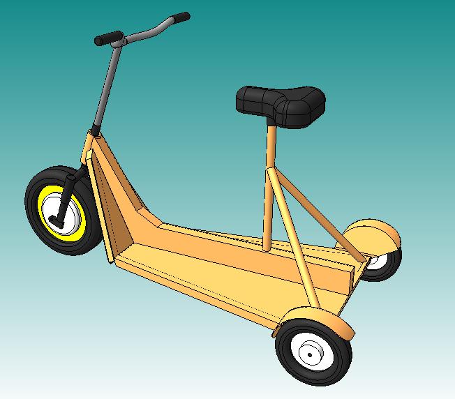

С бабушкой все оговаривалось, делался посадочный макет из дерева.
Она отказалась от сиденья со спинкой, специально просила велосипедное, т.к. у нее посадка полу сидячая, чтобы колени не сгибались под прямым углом.
По этой же причине нет регулировки сиденья по высоте, т.к. сделано для конкретного человека! Также она отказалась от корзинки под продукты, сказала, что у нее есть рюкзачок.
Поскольку проект кастомный, то заказчик всегда прав! Я только исполнитель желаний в этом случае!
