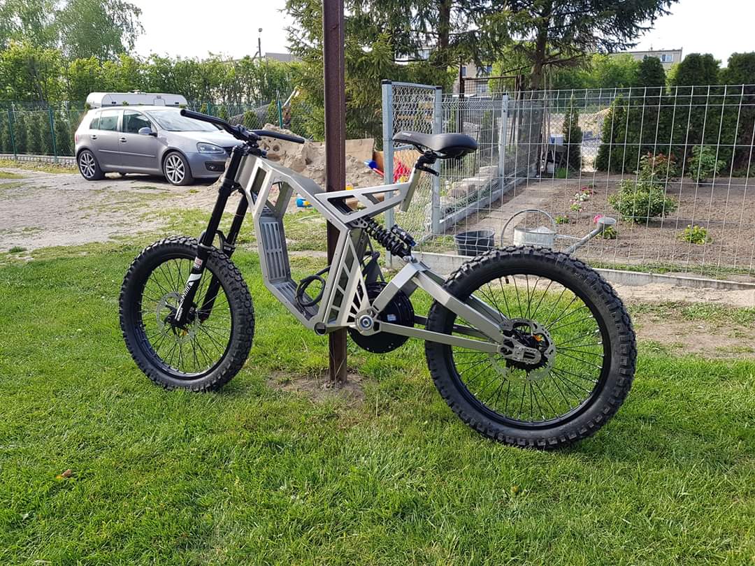

IMG-e4c2a3a686265f07905a6a8f6b432b47-V.jpg [ 185.79 КБ | Переглядів: 13578 ]
Вот самый классный вариант) заказать такую раму

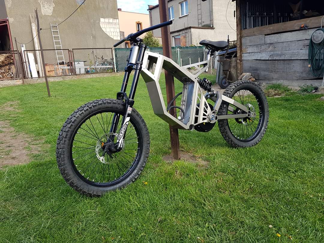

IMG-f18a93f7eea24561f9ec556771c1f7f8-V.jpg [ 212.57 КБ | Переглядів: 13578 ]
