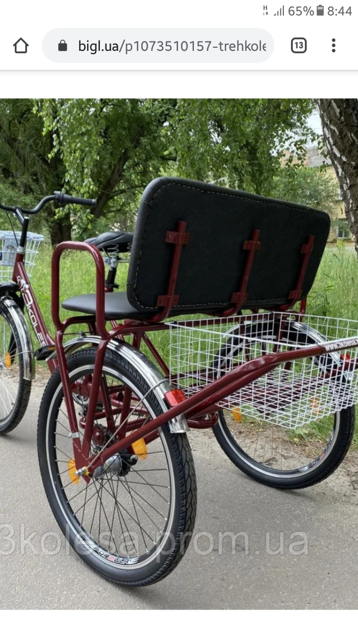

TUZ В горку не поедет...
Аргумент
пишут : с инвалидностью до 18-ти лет могут получить наш велосипед бесплатно по государственной программе! https://www.3kolesa.kiev.ua/detyam-besplatno
Подробнее: https://bigl.ua/p1073510157-trehkolesnyj-velosiped-dlya
Мотор-колёса в станут в задние вилки
Screenshot_20201215-084434.jpg [ 563.29 КБ | Переглядів: 8019 ]
Интересные другие решения :
Screenshot_20201215-090951.jpg [ 344.5 КБ | Переглядів: 8019 ]
Амортизация сидушки
Screenshot_20201215-091111.jpg [ 492.81 КБ | Переглядів: 8019 ]
Простая и надёжная рама
Согласен, что с 250 ваттным мотором (...это был детский вариант...) НЕ потянет, но поэтому и написал "аналог"...
Ничего не мешает поставить туда мотор 750-1000 ватт...!
То, что предлагают, в лифт не затянут даже пару здоровых мужиков. Мой же трёх колёсник туда сам заезжает... На этом детском варианте катался п
парень 120 кг..для испытаний. В нашем случае ннннадо делать чуть больше и с более сильным мотором.
