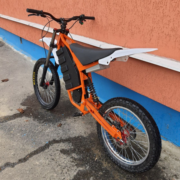

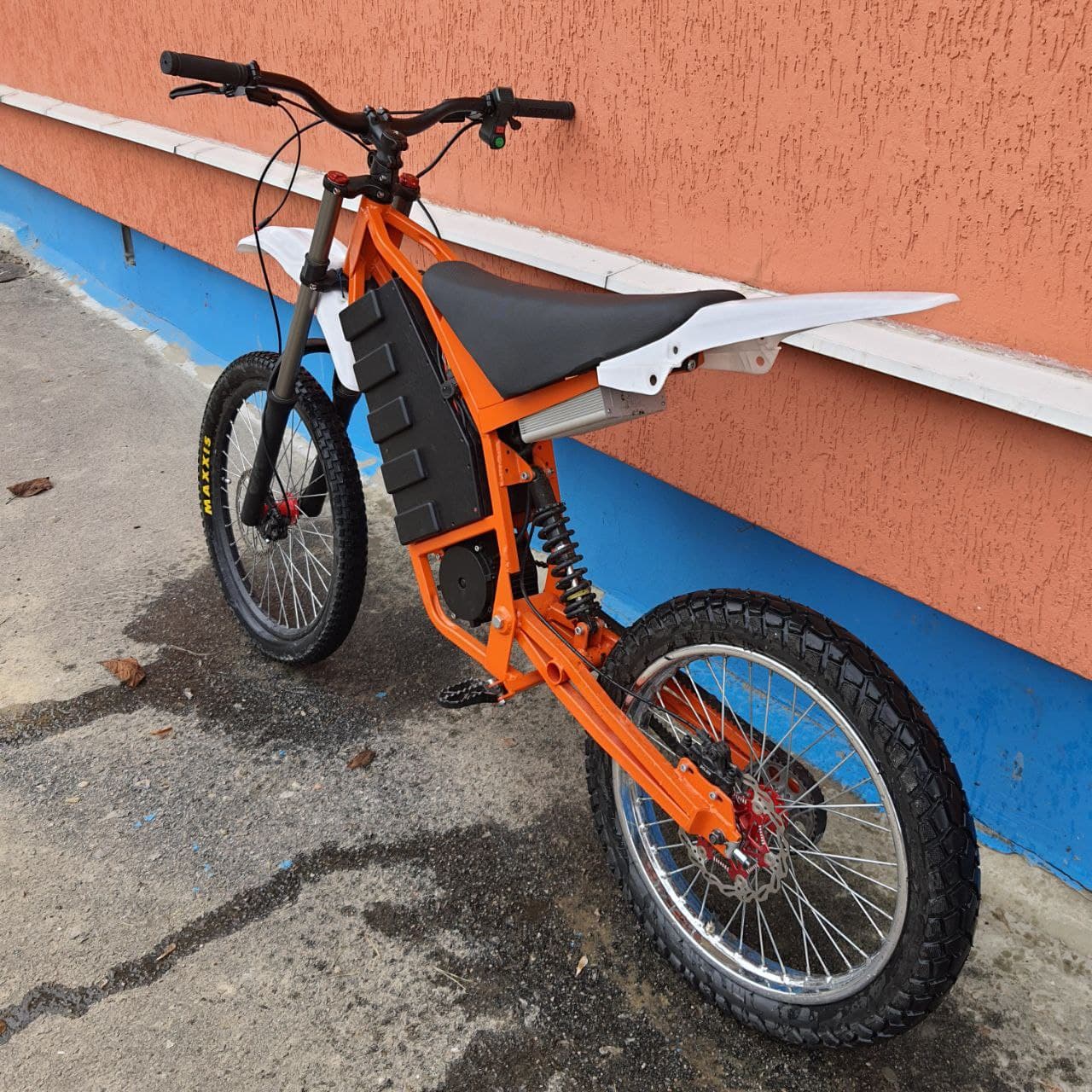

Задняя часть неплохо так нагружена) На той фотке с мидом обратил внимание на амортизатор задний, marzocchi roco вроде. Как раз недавно на олх такой приобрел, интересно как он. Кстати маятник там тоже интересно сделан с двух труб, хотя обычно делают с одной, я вот как раз тоже не могу решить как лучше - делать маятник пободный мотоциклетному (ну и как почти на всех евел рамах типа чоботаря) либо же треугольный, треугольный вроде пожестче будет. По идее же треугльник будет жестче даже если в сумме там будет меньше стали? Не хочется тоже лишних кг в раме

Вот еще фото того байка {!_!}

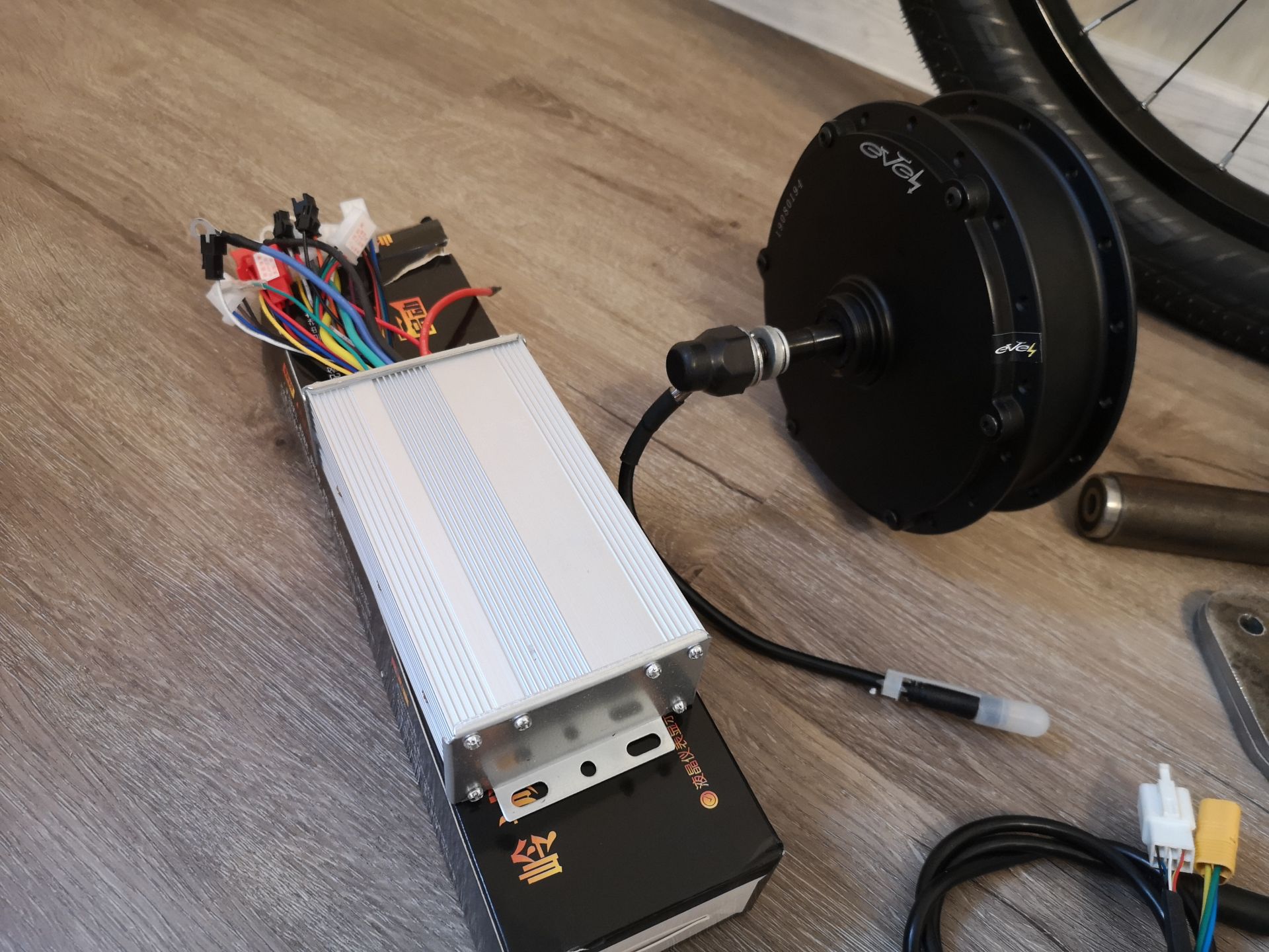

Получил сегодня мотор от евела, так же контроллер от IoN1 по хорошей цене!
Изначально хотел собрать всю механику, только потом уже покупать электронику, но решил сразу купить мотор чтоб примерять как него станут звезды и какой будет чейнлайн, не будет ли цепь задевать резину и т.д.
Для трансмиссии купил звезду 14Т для фикса в качестве ведомой звезды от мотора (там стандартная резьба, как раз нукрутить на место фривила). Но в принципе было ожидаемо что многоскоростная цепь не подошла к такой звезде. Звезды от касет слишком тонкие какие-то, поэтому в качестве ведущей купил передние звезды 22Т, планирую их приварить к этой звезде от фикса. Так же есть фривил на 16Т, его я планировал приварить сбоку к ведущей звезде, чтоб цепь от шатунов шла на фривил, а фривил бы уже вращал ведущую звезду мотора. От шатунов к фривилу нет проблемы поставить односкоростную звезду, но так как ведущая теперь будет 22Т а не 14Т, но для нормального педалирования 16Т теперь будет мало, поэтому и здесь придется к звезде фривила приварить звезду от передних звезд. Предварительно думаю уже 32Т, чтоб увеличить предаточное отношение и комфортно педалировать на скоростях, но это пока все теория, когда приварю и сделаю - посмотрим что выйдет, фото скину)

В общем приварить ровно и красиво фривил сбоку к звезде фикса сказали не получится, так же как и к звездам фривила, так как фривил повредится, но как раз у евела продается то что мне нужно
https://evel.ua/catalog/aksessuari/hard ... m/?mod=259
Приварю какой-то паук чтоб можно было накручивать звезды ведущие и легко и менять, ну а на резьбу обычный фривил
Так же заказал фривил, почему-то отдельно подобных фривилов нигде не нашел
https://e-bike.com.ua/index.php?route=p ... ct_id=1441
Конечно тяжелая штука скорее всего будет...но тут вес уже приличный намечается, посмотрим как в итоге будет, до этого был относительно легенький хардтейл, на нем очень круто было крутить даже если батарейки сели, надеюсь и тут можно будет крутить)

Короче усложнил я конечно себе весь проект этим мидом, столько вроде очевидных проблем а приходишь к ним не сразу. Так как у заднего МК довольно длинная ось, нужно разместить его на таком расстоянии от каретки, чтоб не задевать ось при педалировании, а расстояние получается немаленькое, и так прикинул что общая длина будет чуть больше 200 а база около 135, что уже немало. Теперь надо либо увеличивать расстояние, тем самым велик будет еще длинее, либо поднимать мк, тем самым поднимая центр тяжести, чего тоже не хотелось бы, мотор снизу очень неплохо

Все таки я тупой, крутиться то будет мотор с резьбой, а то что накручено будет раскручиваться...мда, можно тут материться на форуме?)))) В общем пока наступаю на грабли и что-то пробую, на крайний случай заспицую мк и все)
