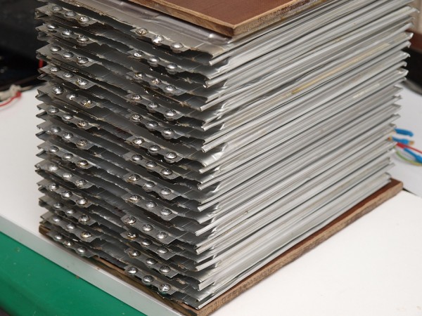

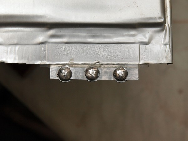

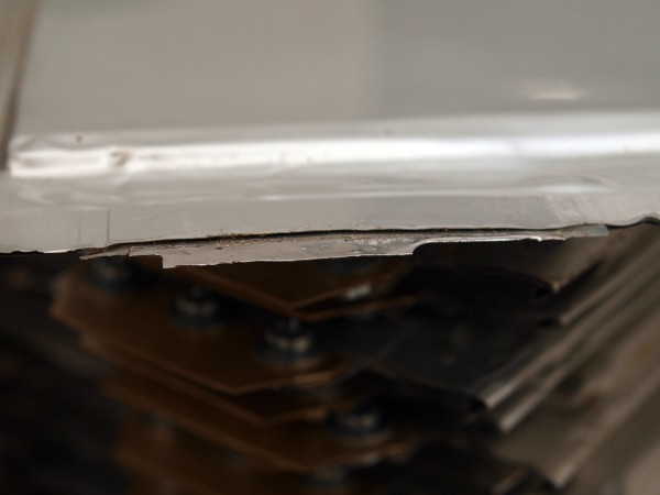

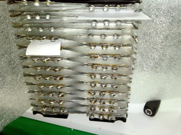

Вирішив перебрати батарейку, так як в мене один пакет в зборці із 20s видає всього 14 ампер*годин із 20 :) жаба давить возити енергію, яку не зможу використати (лишню цеглу).
Заодно вирішив зробити максимально можливу напругу для контролера, а це 90В. Буде 26 пакетів. Відібрав кращі по ємності. Мінімум 19,2 а*г, максимум 19,6 )
Так, як пакети були зі зборки, і виводи крім того, що короткі, та ще й мідний - перфорований, придумав такий спосіб їх з'єднання: мідний обрізаю по самі помідори по саму перфорацію, облуджую з допомогою флюсу для пайки алюмінія/нікеля. Алюмінієвий зачищаю і кладу на нього вкручую болт в кількості 3 штуки М3 з пресшайбою. болти цинковані, отже не буде корозії з алюмінієм, та й цинк паяється добре. Паяти алюміній більше не буду, як показує практика, за два роки інтесивної екплуатації відвалюється через гальванічну пару. Трохи фото для розуміння:
Коментарій до файлу: Мідна "мінусова" клема залуджена
eOL197446.jpg [ 135.09 КБ | Переглядів: 19432 ]
Коментарій до файлу: Перехідні пятачки з болтів для припайки
eOL197449.jpg [ 208.5 КБ | Переглядів: 19432 ]
Коментарій до файлу: Обрізка болтів
eOL277468.jpg [ 148.63 КБ | Переглядів: 19432 ]
Коментарій до файлу: Примірка
eOL277463.jpg [ 306.28 КБ | Переглядів: 19432 ]

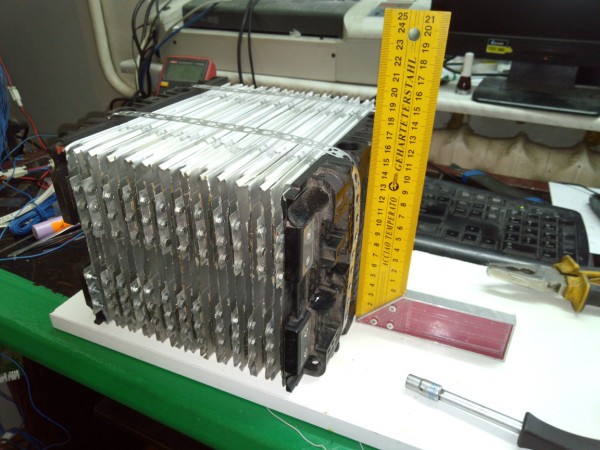

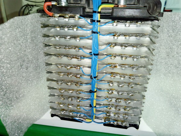

Продовження історії. На жаль, "живих" пакетів виявилось 24 лише. Один мав пробоїну знизу, а два "роздусив" - були трохи м'які, а коли я їх стягував двома площинами силою кіло 200, порозвертались з країв ) треба було не одразу зі всієї дурі крутити, а дати час на рекомбінацію газів під тиском (так, це працює, якщо стиснути злегка і малим струмом заряджати до номіналу).
Ще ось що цікаве помітив. Один пакет, який лежав майже 4 роки без діла, почав я заряджати всю батарею, і на ньому десь за годину напруга підросла з 3,28 до 3,40В. А через три години вже впала до 3,34 :) хоч і був він заряджений і виліз вкінці найперший, видно як "просинається" хімія після довгої сплячки ) Але тішить те, що не саморозрядився ))
Хочеться вже на свята мати на чому нормально їздити, а не боятись дати газу, щоби бмс відрубала на струмі в 80А через одну погану ячейку :)
Трохи фото:

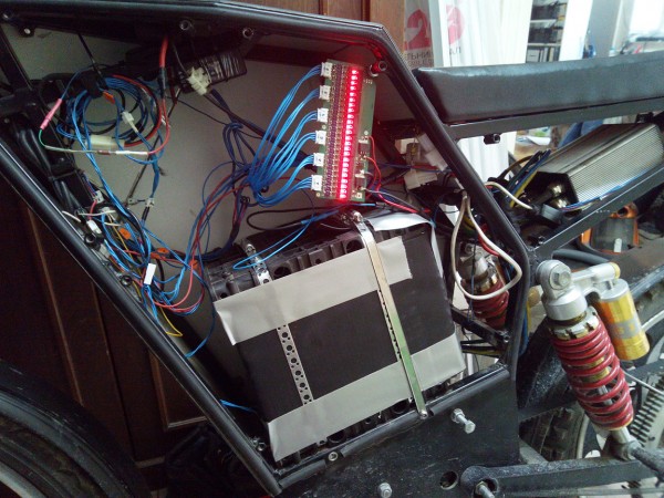

А силовые не тонкие для взрослых токов?
сколько там , 4 квадрата?
#55709Повідомлення 05 квіт 2018, 17:40
Звідки: Ternopil
А что им будет? У меня длительно 40-50А, кратковременно до 90, но в среднем ампер 25-35. Да, 4 квадрата. Преед этим вообще был кусок провода 2,5 от минуса батареи к ваттметру, забыл поменять по глупости и ничего )) даже не расплавило изоляцию.
А длина там короткая, даже если на всех проводах теряется 10-20Вт, при всей мощности это мелочи.
Установил на байк. Проехался. Нет, все таки добавлю еще два пакета )) Стал поприемистей. Хотя я все равно не любитель летать, просто хочу запас иметь ) прикольно это. А особенно, если раньше от 50 до 60 разгонялся уже вяло, то теперь до 60 прет хорошо. Разогнался сегодня до 73.

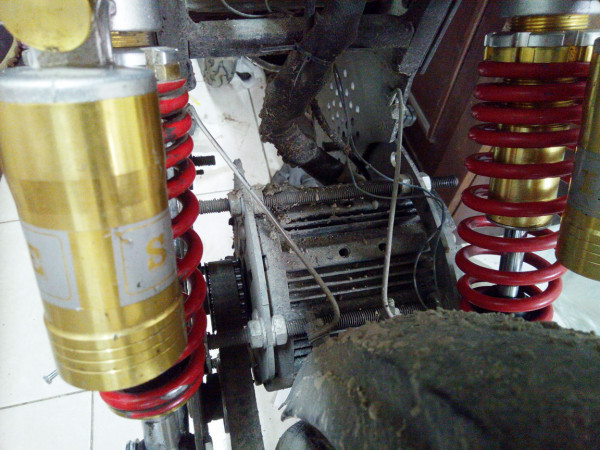

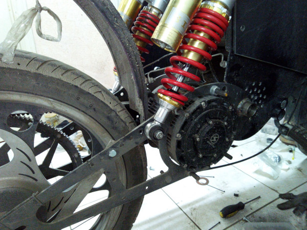

а тим часом мій драндулєт обзавівся двигуном QS 138 8)
Наразі працює з келлі клс7230 на налаштуваннями струмів 60 фазного і 40 батарейного.
1.jpg [ 287.85 КБ | Переглядів: 17432 ]
2.jpg [ 283.39 КБ | Переглядів: 17432 ]
Для коректної роботи двигуна з контролером прийшлось перекинути живлення холів на 12В.
Тому що Келлі чомусь живить датчики від 5В, а хоче значно вищий рівень для переключення логічних станів. З ДХ з відкритим колектором типу ss41 працює не залежно від напруги живлення, бо даний тип ДХ в момент спрацювання прижимає лінію до мінуса, а в інший момент "відпускає" і напруга підтягується резисторами підтяжки контролера до рівня 12В.
У 138му ж встановлений інший тип ДХ, з повноцінним (пуш-пул) виходом, який перемикає лінію або до мінуса або до напруги свого живлення, і цього не достатньо для коректної роботи з даним контролером. От такий лайф-хак :)
У двигуна чуть вище KV в порівнянні з GM HPM3000B. також значно вищий піковий крутний момент - 54 проти 25 ньютонметрів. Холостий струм також більший при однаковій напрузі. приблизно 500Вт проти 350. Розід сильно не змінився, але зате виросла максималка з 70 до 85. По моменту ще рано говорити, бо лише 60% фазного. Підсилю маятник і тоді добавлю.
