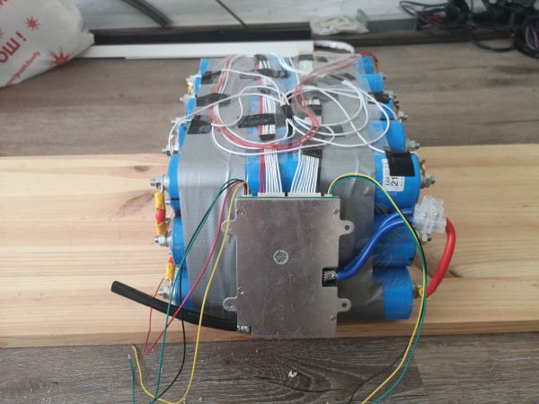

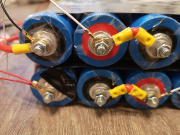

Пока это все просто в ожидании - то собрал предварительно батарейку, подключил смарт бмс, до этого ничего не балансировал, самый большой разбег между ячейками 0.097В. Перемычки сделал из кабеля аwg10. Среднее напряжение 3.27, выровняю уже когда будет нагрузка. Зарядку так же купил на форруме черроки.
Батарея, конечно, немаленькая, сейчас думаю как лучше сделать бокс, так как лежать она будет ячейками вертикально, поэтому чтоб она не лежала на резьбе надо будет сделать нормальные опорные проставки между ячейками снизу, металлические не хочется, чтоб металл вообще был подальше от ячеек дабы избежать любого кз, в общем даже тут не все так просто и надо кучу времени)
Кстати, стоит ли еще контрагайки добавить, или это уже лишнее?

...в моем проекте батарея из элементов похожего формфактора, только на тридцать с лишним амперчасов, и 22штуки. Я в холдерах делал. между элементами зазор.

Не нашел холдеров под именно эти ячейки, с 3д печатью решил не играться. Между элементами у меня двусторонний скотч, держится нормально. Я сначала по глупости верхние и нижние части неправильно собрал (+ возле +, - возле -) - то с трудом отклеил. Но все равно помимо того что оно стянуто скотчем, основным будет короб. Так же нарежу кусочки камеры, из которых сделаю проставки во все места где идет контакт с батареей, чтоб избежать трения

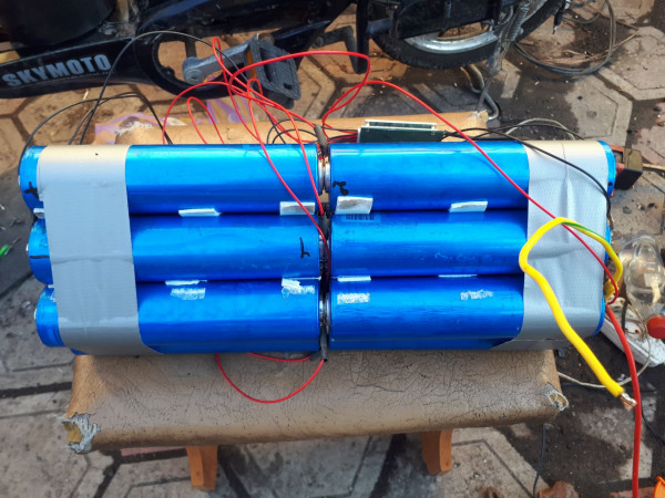

Да, между ячейками что то нужно обязательно, термоусадка на них хиленькая, может протереться. Я так собирал, мне в китайскутер по другому батарея не влазит.

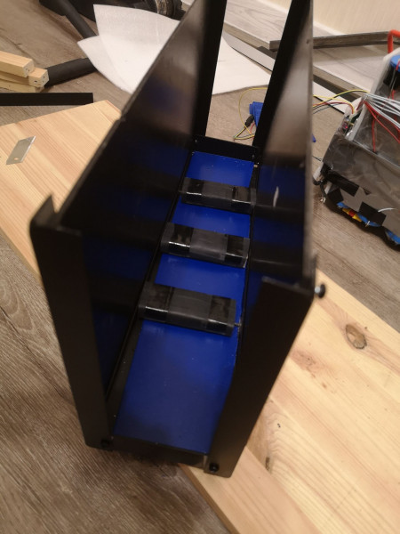

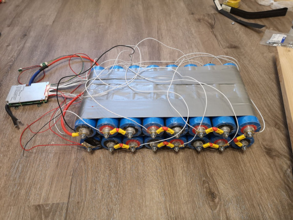

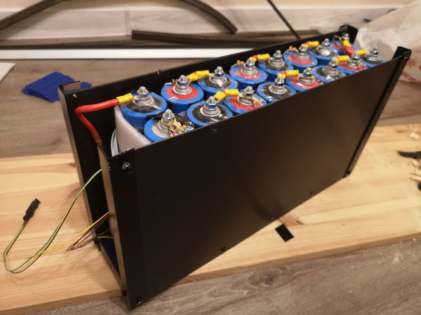

В общем уже давно успел перегореть с этим самоваром, пока все это затягивается уже и желание пропадает играться с этим всем, рама пока в ожидании. Почти доделал корпус батарейки, оказалась она совсем немаленкой, 420х230х105. Делал из алюминиевого уголка, на дно положил 3 деревяшки обмотанные в велосипедную камеру, на них стоит сбока из призматиков, вообще не очень удобные эти призматики за счет своей формы, неудобно собирать, + пространство немного теряется за счет круглой формы.
Завтра примерю влезет ли оно вместе с мотором в раму, но уже предварительно вижу что не влезет, уже начал думать о том что забить на этот мид и поставить два 350 в колеса и намного меньше проблем в принципе, + еще маятник получается достаточно высоко из-за того что мотор так же высоко, чтоб ось подвески была выше ведущей звезды. Но пока удерживает то, что с мидом будет трансмиссия, можно подогнать звезды под любой каденс на скорости, + скорость можно за счет звезд выставить и не переживать по тому сколько ХХ у мотора. Ну и колеса нетронуты, + кассета вместо трещетки сзади. Да и хочется сделать уже чтоб попробовать что это вообще такое в сравнение с мк. Возможно еще подумаю о том как можно впихнуть мотор в матяник при этом не сильно его удлинняя, но еще не знаю, от пром вала, наверное, придется отказаться.
А. Это не Призматики.
Б. Так такая сборка и не есть оптимальна.
https://e4bike.ru/page/battery-shape-configurator?c=44300301601200200703202704323201322

Почему-то думал что круглые называют призматики, в общем круглые)
Ну в моем случае мне не так принципиальна ширина как длина, поэтому я в 2 параллельных ряда уложил их. А конфигуратор удобный, спасибо) Хотя возможно придется все же ее переделать полностью и уложить в 3 ряда, пусть оно будет и шире но по габаритам влезет, зря только игрался с ней все это время. В общем тоже пожалел уже за эти батарейки, взял бы готовую сборку и все, наигрался уже вдоволь, сейчас бы лучше переплатил бы за собранную батарею, но уже придется собирать раз купил)

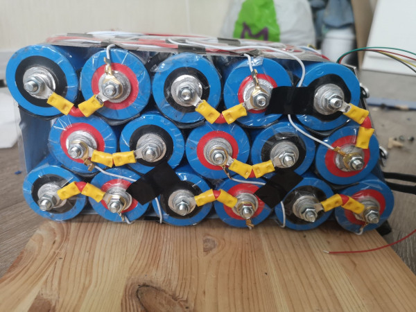

Перепаковал батарейку в 3 ряда, достаточно удобно когда сборка 1p еще и на болтах - можно легко менять конфигурации без пайки, сварки и тд, изначально поэтому и хотял такие ячейки. Пока собирал, подключал бмс по порядку проводов и там постоянно мигали лампочки, когда собрал по блютузу не смог подключиться, потом вспомнил что при подключении сначала нужно подключить питание а только потом балансировочные провода. В общем начал все это разбирать, пока разбирал увидел что идет какой-то дымок с бмс, не знаю что там могло загореться, вроде + и - достаточно далеко чтоб коротнуть. В общем когда собрал второй раз правильно - удачно подключился по блютузу и увидел все те настройки которые и задавал в прошлый раз. Надеюсь ничего серьезного там не подгорело и все будет работать)
Ширина получилась 12.5, с коробом может чуть за 13 выйдет, но шатунам точно мешать не будет. По длине с коробкой около 30-32 будет, в прошлом варианте было 42, не знаю о чем я думал тогда)

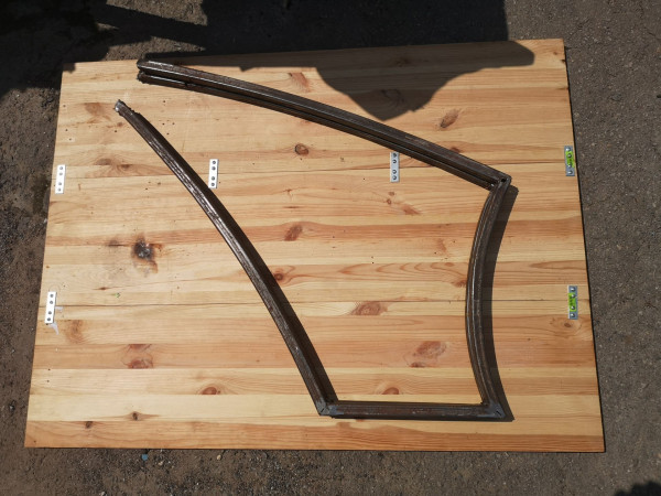

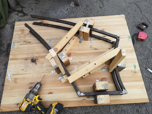

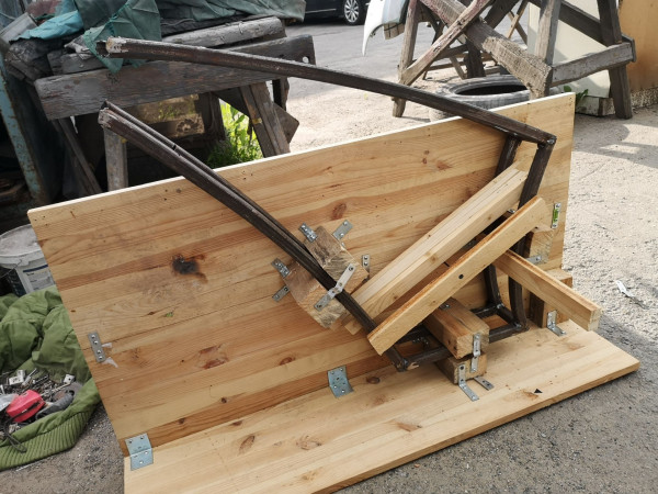

Не дождался я сварщика с соответствующим столом, где все можно закрепить, поэтому взял все деревяхи что были дома и поехал сам выставлять раму, не знаю почему сразу так не сделал. Было у меня 3 деревянные доски которые я соединил вместе пластинами и получилась почти ровная поверхность (которой вообще нигде не было, там где я резал и варил раму) Потом уже отрезав 2 "треугольника" выставил их на этом же столе с помощью брусов и там мне полуавтоматом приварили перемычки. Получилось неплохо, прям супер параллельности конечно нет, некоторые трубы изначально были чуть разные из-за такого же самодельного трубогиба. А так то в принципе как вариант - то вполне себе колхозный и простой типа стапель. Завтра так же с помощью деревях выставлю и приварю стакан, а вот для маятника думаю уже надо будет одеть колеса и длинными брусками или чем-то подобных зафиксировать их чтоб были на одной прямой
