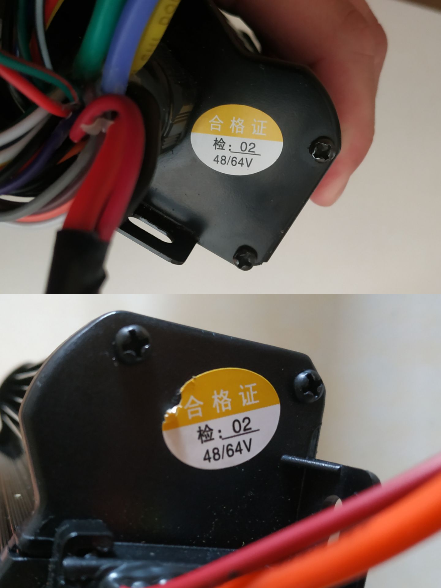

Рубрика найдите 10 отличий (сверху старый снизу новый).
IMG_20210627_141159.jpg [ 237.39 КБ | Переглядів: 10633 ]
IMG_20210627_141252.jpg [ 147.77 КБ | Переглядів: 10633 ]
IMG_20210627_141317.jpg [ 190.23 КБ | Переглядів: 10633 ]
Подключил навесным монтажом, все ок, вольту крутит в синусе на 17s как положено. Теперь надо опять все разобрать, старый снять, новый поставить. Начать и закончить по факту.

Ще й Один ампер добавили {!_!}
На 28 а ці контролери на 600 Вт раніше йшли.

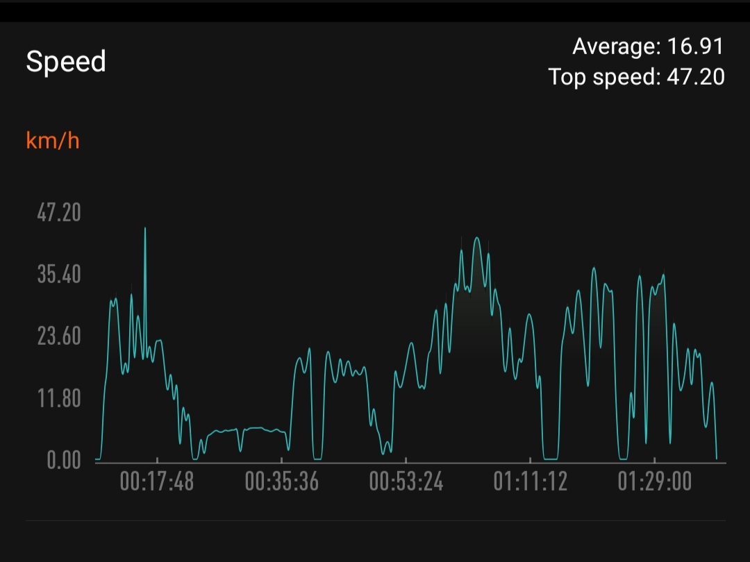

Подкинул новый контр на 28а. Выдернул вольту. Вкинул обратно эвел на киловатт. Выехал. Все едет как положено. В пике 1,8 кВт, когда газ в пол в зависимости от встречного ветра рельефа и т.п. токи с 28а с копейками падают до 22-27а после набора скорости. Максимум температуры сегодня 86. В целом норм конфиг, максималку не мерил. Расход 16-17 Вт/ч/км, но это я достаточно бодро ехал как для себя.
