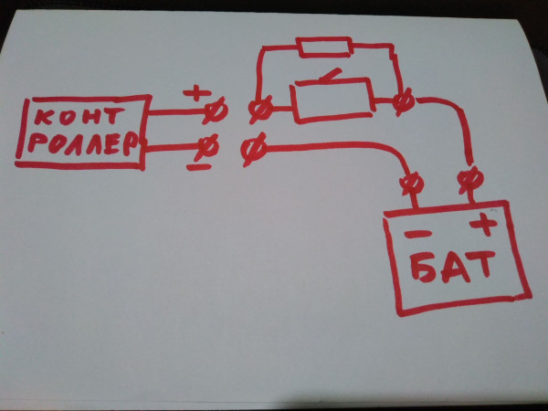

А схемку от руки можно показать чтоб нагляднее, я не знаком с понятием автомат в электрике как он выглядит и на какие токи нужен для 1 кВт?

Так нужно подключить?

#121135Повідомлення 18 серп 2021, 22:14
Grey_che писав(ла):
:) Так, только Автомат в "-" ставится :pfeif:

#121142Повідомлення 19 серп 2021, 13:48
Дякував (ла) 88 Подякували 70
Автомат в минус ставится, когда минус на корпусе, а + есть не только от аккума но и от гены. Это автомобильная компоновка.
Если источник плюса только батка, а весь минус по проводам, то плюс рубить логичнее. Ну или есть какие то аргументы именно в пользу минуса.
На истину не претендую но интересно, почему минус.

#121143Повідомлення 19 серп 2021, 14:05
Звідки: Ternopil
thunder_blade писав(ла):
Якщо електрична схема має спільний мінус з іншими пристроями, то розрив силового мінусу зазвичай призводить до вигорання сигнальних ліній тих пристроїв. Тому рвати тільки плюс! Якщо в схемі крім контролера більше нічого немає, то абсолютно не принципово.
Тепер детальніше. Автомат (контактор) з резистором попереднього заряду ставиться лише на силову лінію контролера. Нічого більше через нього живити немає змісту - все інше має мати свої "запобіжники". При виключеному "запалюванні" контролера його силова частина майже нічого не споживає, долі міліампера лише для розряду ємностей конденсатора при зберіганні. Якщо через автомат живити ще щось, накшталт перетворювачів, то через їх власне споживання резистор не зможе повноцінно заряджати батарею конденсаторів контролера і при включенні буде, хоч і не велика, але іскра. Гляньте типову схему включення контролерів Келлі.
Якщо розриваємо силовий плюс контролера, то знеструмлюються лише силові ключі, а мізки можуть працювати і надалі.
Якщо ж розриваємо силовий мінус, а від контролера до інших пристроїв йдуть сигнальні лінії, наприклад - датчик температури мотора, датчик швидкості (відгалуження з сигналу одного датчика Холла), то той мінус буде нагамагтись пройти через сигнальні лінії, оскільки коротший шлях - СИЛОВИЙ - уже обірваний. Про наслідки самі подумайте.
моя Smart BMS

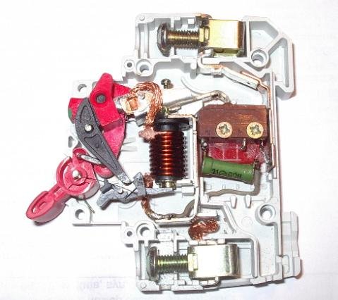

mr.Dream можно узнать что в вашем автомате за деталь похожая на микросхему?

#121169Повідомлення 20 серп 2021, 07:27
Звідки: Сумы
Дякував (ла) 64 Подякували 50
Mr.Dream наверное занят, и дабы не накалялась обстановка про таинственную микросхему, насмелюсь ответить, если вопрос про этот автомат download/file.php?id=31196
Конструктив автомата постоянного тока такой. Это дугогасительная камера. Там еще есть и магнит. На постоянном токе дуга тянется сильней, чем на переменном, магнитное поле магнита затягивает дугу в эта камеру, где она и гасится.
У Kapral88 на картинке автомат для переменного тока.

Звідки: Черкассы
Дякував (ла) 2 Подякували 23
Мій електротранспорт: Велоракета 500Вт Sport
Да вопрос был именно за квадрат коричневый внизу автомата, я никогда не видел автомат в разобранном виде и посчитал его как установленную микросхему. Но нашлось решение другое, китайцы выпускают разьем XT-90S с искрогасящим сопротивлением, мне такой вариант понравился больше и я уже заказал на алиекспрес. А вообще в моем случае при соблюдении процедуры замены батки в пути ничего не надо.
