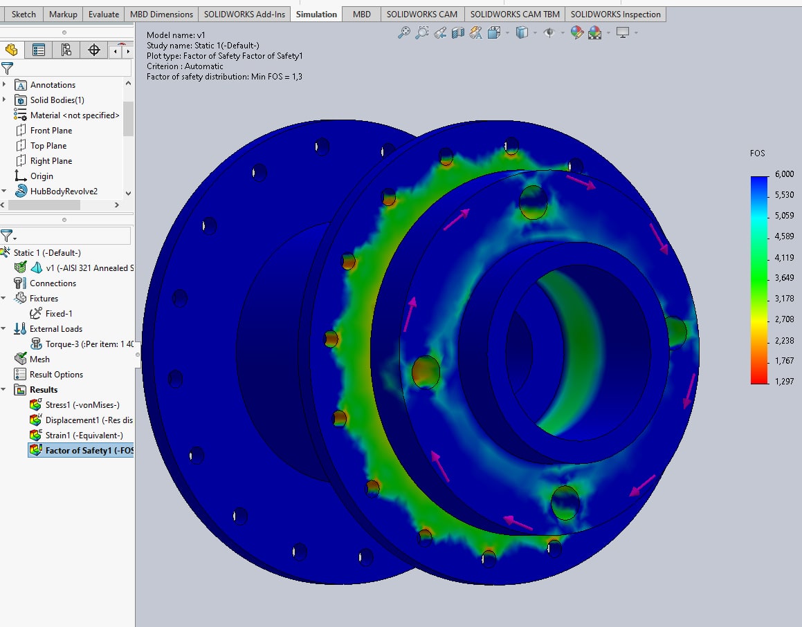

Доброго дня.
Прошу допомогти з порадою як краще поступити.
Зараз маю велосипед з мотором cyclone 1800-3000w та втулкою  novatec d042sb + мото спиці + обод та резина (в піку з нього знімав десь 4-9 кВт)
На даний момент він працює з вело зірками, але вони не тримають навантаження. Хочу перейти на 428 мото зірки.  Виникло питання як поставити мото зірку. Най логічніше просто купити мото ступицю, але маятник в мене під 135мм.
Дивився на варіанти з пітбайків. Найменшу ступицю яку знайшов має довжину 136 мм... + зірка + гальмівний диск + простір до маятника... виходить десь 160-200мм.
Є варіант вигнути сам маятник з 135 до.... 160-200 (але там треба гнути не лише труби, а й переварювати кріплення під тормоз)
Другий варіант який думав, та навіть почав робити поки не обламали з ціною це замовити в токарю ступицю яка потрібна саме мені під розміри 135мм.
https://grabcad.com/library/bike-hub-2
Тут начеб-то все добро, зробив креслення, підібрав зірку, а потім ціна від 4300 до 12 тисяч)) + ось + підшипники.  Ну якось не знаю....
Варіант 3. Думаю можливо якось підсилити вело втулку?  Зараз вона тримає 5-9 кВт , але вже стрьомно.   Планую підняти потужність до 10-15 кВт. Фривіл мені не потрібен. Можно его заварити, але стрьомно що саму втулку з алюмінію порве..
Що думаєте?

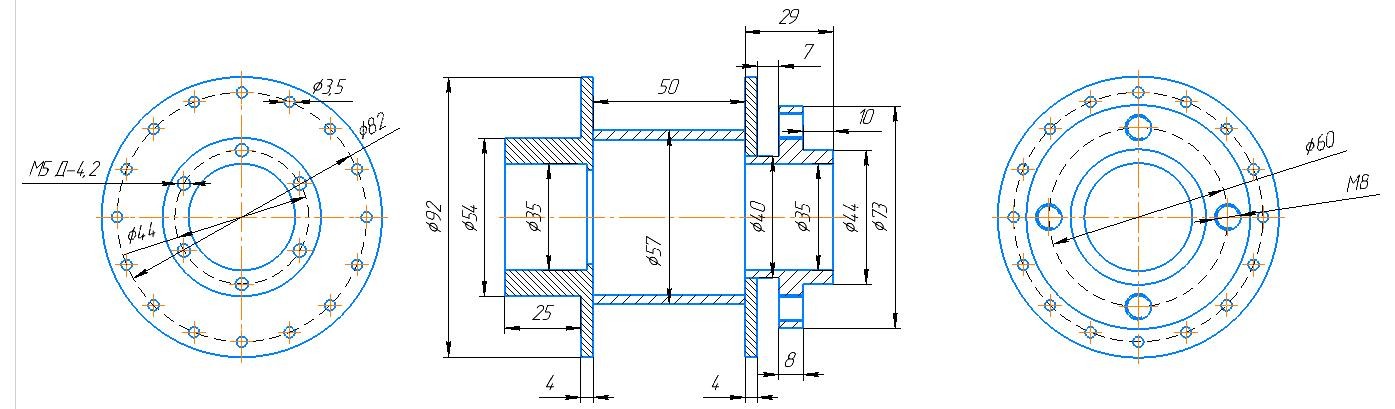

Трохи більше поцікавився по токарній роботі. Там дійсно дофіга роботи і десь так воно і виходить.
Сама втулка 2600 десь.
Десять отворів з різьбою + 1000
Отвори під спиці + 800.
Нержавійка ..... Заготовка 130мм на 100мм. Маса 8 КГ!... * 250 грн кг. +2000 грн.
Тобто 4400 робота + 2000 матеріал.
Всього 6400.
Ось такі реалії на кастом.
 Заголовок повідомлення: Re: Втулка або ступиця під 135мм
#127561Повідомлення 03 лип 2022, 15:14
Дякував (ла) 2 Подякували 3
Мій електротранспорт: qs205 мид
Не дуже шведко, але все-ж можливо отримати кастомну ступицю під власні потреби за не великі гроші.
Різниця в тому що ступицю виготовлено не з суцільної заготовки, а з труби + фланці які приварені.
Ціна вийшла 2000 грн або зараз це 57$
Якщо кому буде потрібно та модератор дозволить, то можу залишу лінк на олх на оголошення людини яка виготовляє ступиці
https://www.olx.ua/d/list/user/htFKl/
