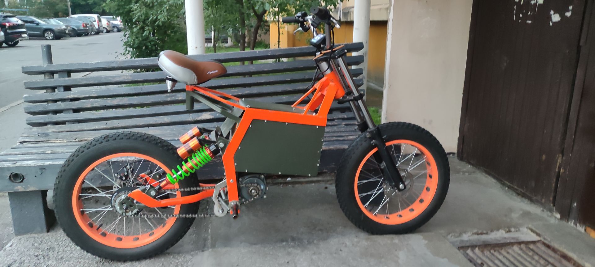

Хочу поділитися (якщо це комусь потрібно) своїм хоббі проєктом "Злая Зая".
olx_image_2023-05-19_15-23-50.jpg [ 310.79 КБ | Переглядів: 12422 ]
Зібраний на просторовій рамі, власного виробництва, з додаванням деталей від велосипеда.
мотор BLDC 1000Вт редукторний
батарея 48В 42А.
IMG_20230525_191257.jpg [ 460.56 КБ | Переглядів: 12422 ]
IMG_20230815_141825.jpg [ 572.08 КБ | Переглядів: 12422 ]
швидкість до 37, тяга добра передаточне 6.2.
Якщо є запитання або пропизиції готовий вислухати.

Красава! :bravo: , з віду не великий, які реальні розміри :?

довжина 1600, ширина (без руля) 250, висота 1200.
вага 55кг.
проїхав вже 500 км. 80% по лісах.

Всім доброго часу.
Моя Зая стала ще м'якіша, на неї встановлено амор-вилка.
Стала вища трішки і довша аж на 100 мм, вид тепер інший (не дуже подобається).
А на вашу думку, варто було ставити таку чи все ж коротшу?

Та аби кут був нормальним, а довша-коротша не має ніякого значення

А який "нормальний кут" на вашу думку?

Я бы сделал корпус обтекаемым хоть чуть чуть, и красивее будет, а то выглядит как беременный вел

На мой взгляд с новой вилкой стало сбалансированее, логичнее. В первом варианте , как по мне, просится хардтейл, совсем без амортизации, выглядело бы ещё агрессивнее, вопрос только где ездить, да и мощи надо бы больше и т.д.
там батарея в притик, місця для скруглення нема.
"мощі" там достатньо, 1500-2700 ват, з редукцією 6.2 (мене 75кг затягує на гору 40 градусів без проблем)
Їжжу переважно по лісу холмистому(без доріг).
