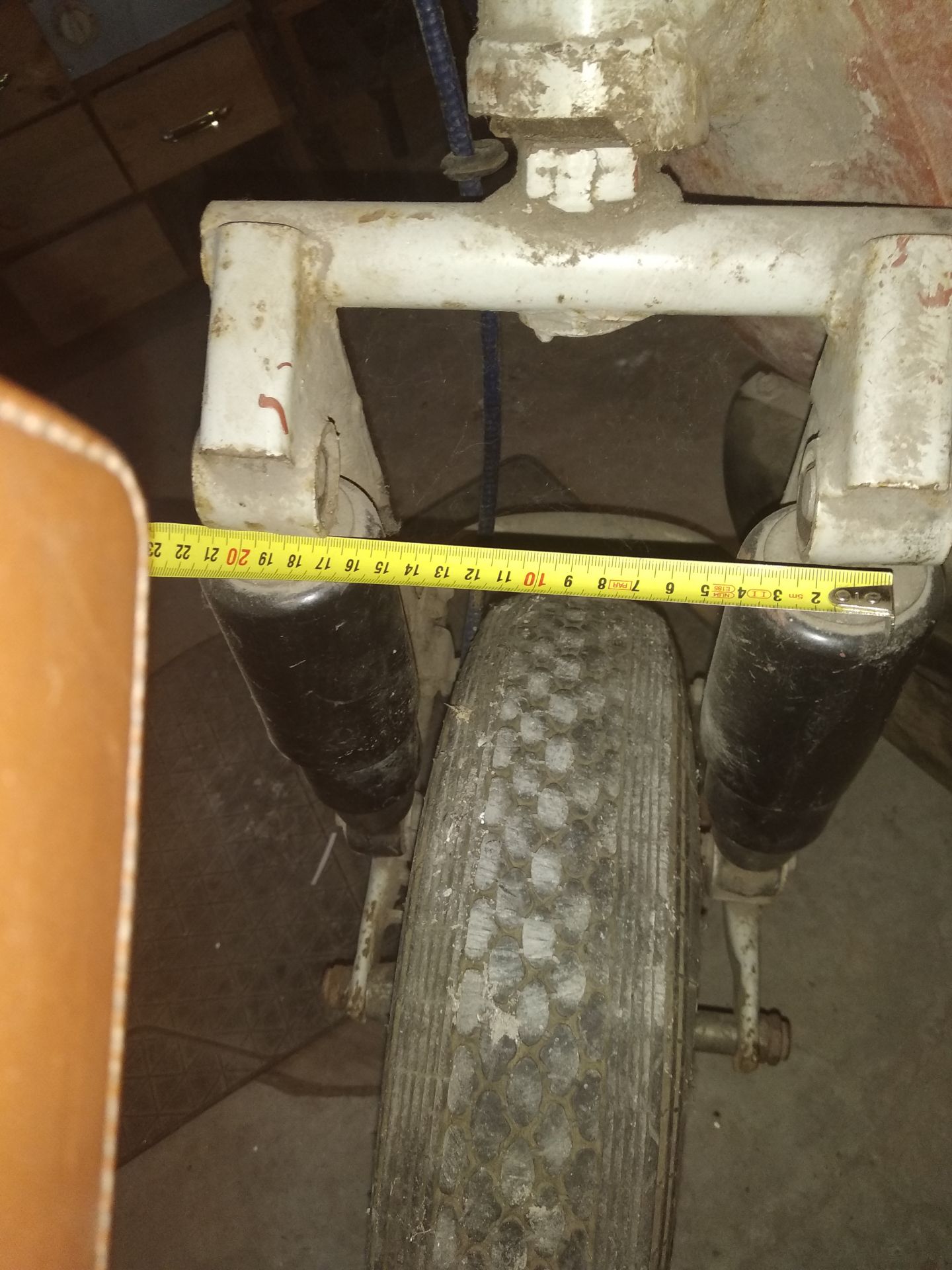

Минуло 8. років з тих пір як у мене донор над яким продовжую роботу по переведенню наприводу ДВС на електропривод. Стан сьогодні.
IMG_20231005_175818.jpg [ 332.48 КБ | Переглядів: 12685 ]
Як варіант на більш швидкий по реалізації привод - мотор колесо.
Може хтось має досвід по реалізації такого рішення?
IMG_20231005_173954.jpg [ 270.25 КБ | Переглядів: 12685 ]
IMG_20231005_175714.jpg [ 296.59 КБ | Переглядів: 12685 ]

Як на мене - саме страшне це стиковка(женітьба) агрегатів, далі діло єлектричне {zzz} ...у вас це вже зроблено {!_!}

Я навідь над встановленням МК в передню вилку замислився.
Бо встановлений двигун (оженили ) за допомогою ціпка і зірочки з штатним колесом.
Але мотор на 27 вольт і колекторний та щей 2S.
От якби BLDS то було діло.
