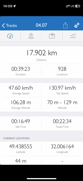

Сьогодні катався і зловив РЕБ :) а так все стабільно, крейсерська 65, максимальна 67, пробіг 30 км (20ампер 60 вольт), струм 46 ампер, 3000 ватт. По жарі тільки температура виросла.
