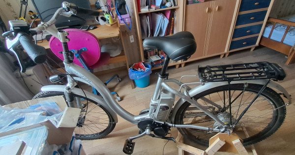

Заканчиваю переделку велосипеда и решил создать тему, чтоб поделиться опытом.
Велосипед Flyer с двигателем на Panasonic 26 вольт, 8ми скоростная планетарная втулка Shimano.
Задача: сделать велосипед для езды в горы с грузом.
Что сделано:

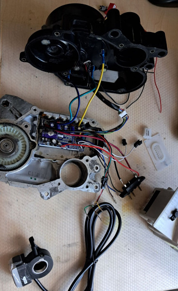

1. Заменен контроллер на китайский синусный 15А. Поставлен курок газа.
2. Аккумулятор перепакован на 36В. 10S4P
3. Добавлен микроконтроллер для чтения Torque датчика педалей и организации ассистента.

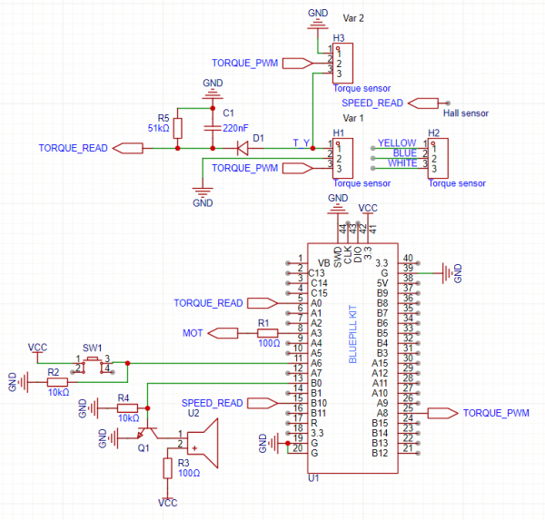

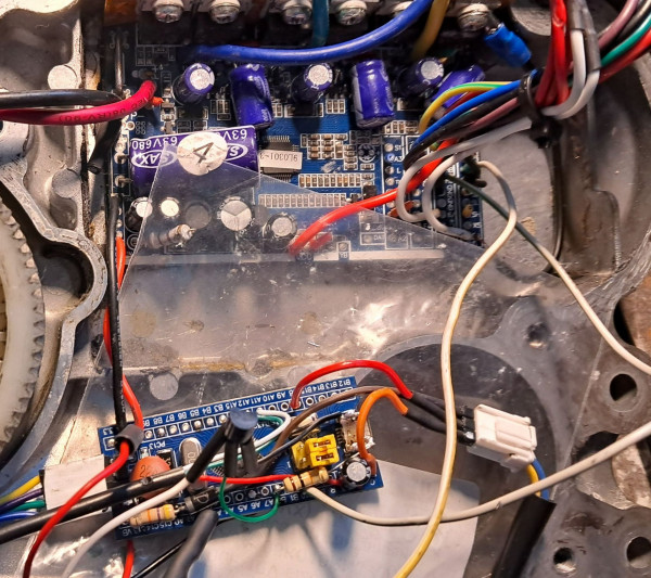

Немного истории.

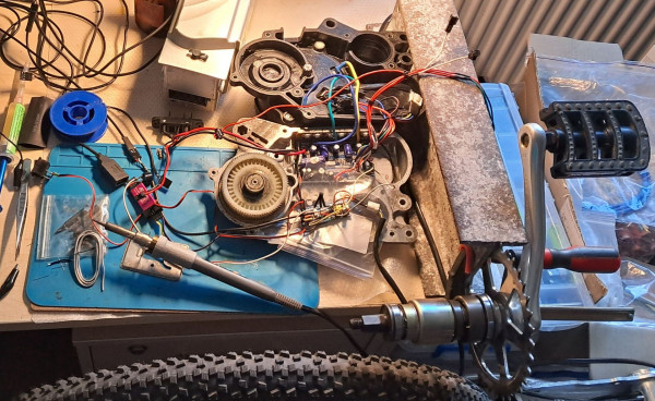

Сначала пытался переделать стандартный контроллер. Меня устраивало как он работал в режиме ассистента, но не хватало мощности. При увеличении напряжения батареи контроллер стал лучше тянуть, но перестала включаться фара. После попытки исправить проблему с фарой контроллер ушел в ошибку и не вернулся. Экспериментировал с подключением контроллера stm32 на родную силовую плату вместо штатного контроллера, но не довел до ума и отложил. Приступил к реализации плана Б, как более быстрого - замена на китайский контроллер. Купил, подключил, проверил - все работает, газует. Прокатился с курком газа. Мощность есть. Но не очень удобно газовать пальцем и крутить педали, особенно по неровным дорогам. Захотел добавить помощник педалей.
Дальше я добавлю фото Велосипеда, Двигателя, добавленного микроконтроллера stm32, схемы подключения

Код я писал в Arduino IDE.
Спасибо проекту https://github.com/RoboDurden/openPanasonicBike
Функционал минимальный. Подключена одна кнопка для управления. Кнопка Включает/Выключает ассистент педалей, а так же при удержании кнопки включает малый ход двигателя для помощи при ручном толкании велосипеда.
Помощник пока работает не идеально. Возможно позже доработаю код. Пока выложу тот что есть.

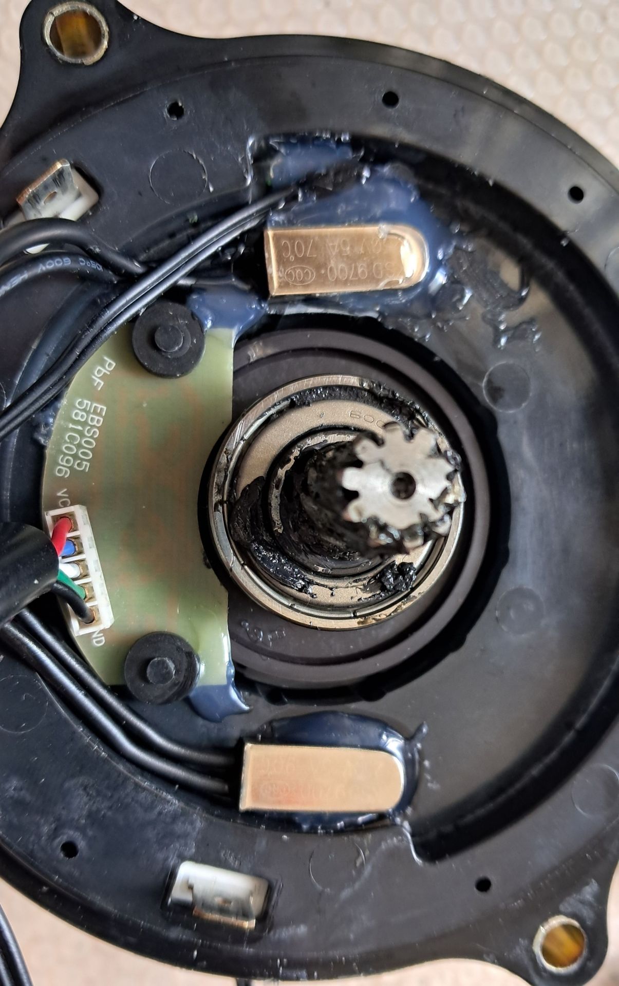

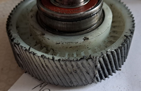

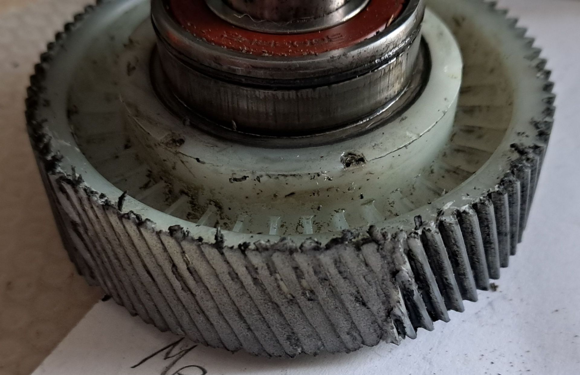

Змогли зламати всеж таки двигун. Слизали зуб'я на великій шестерні.
Довелось купляти донора і міняти шестерню.
Заодно знизив потужність контроллера, замінивши шунт на 005 Ома. Той що стояв там був 0035 приблизно.
Поміряти яка потужність вийшла поки не було нагоди.
Сподіваюсь тепер проїздить довше.
Коментарій до файлу: шестерня без зубів
20260703_193358.jpg [ 248 КБ | Переглядів: 1345 ]
