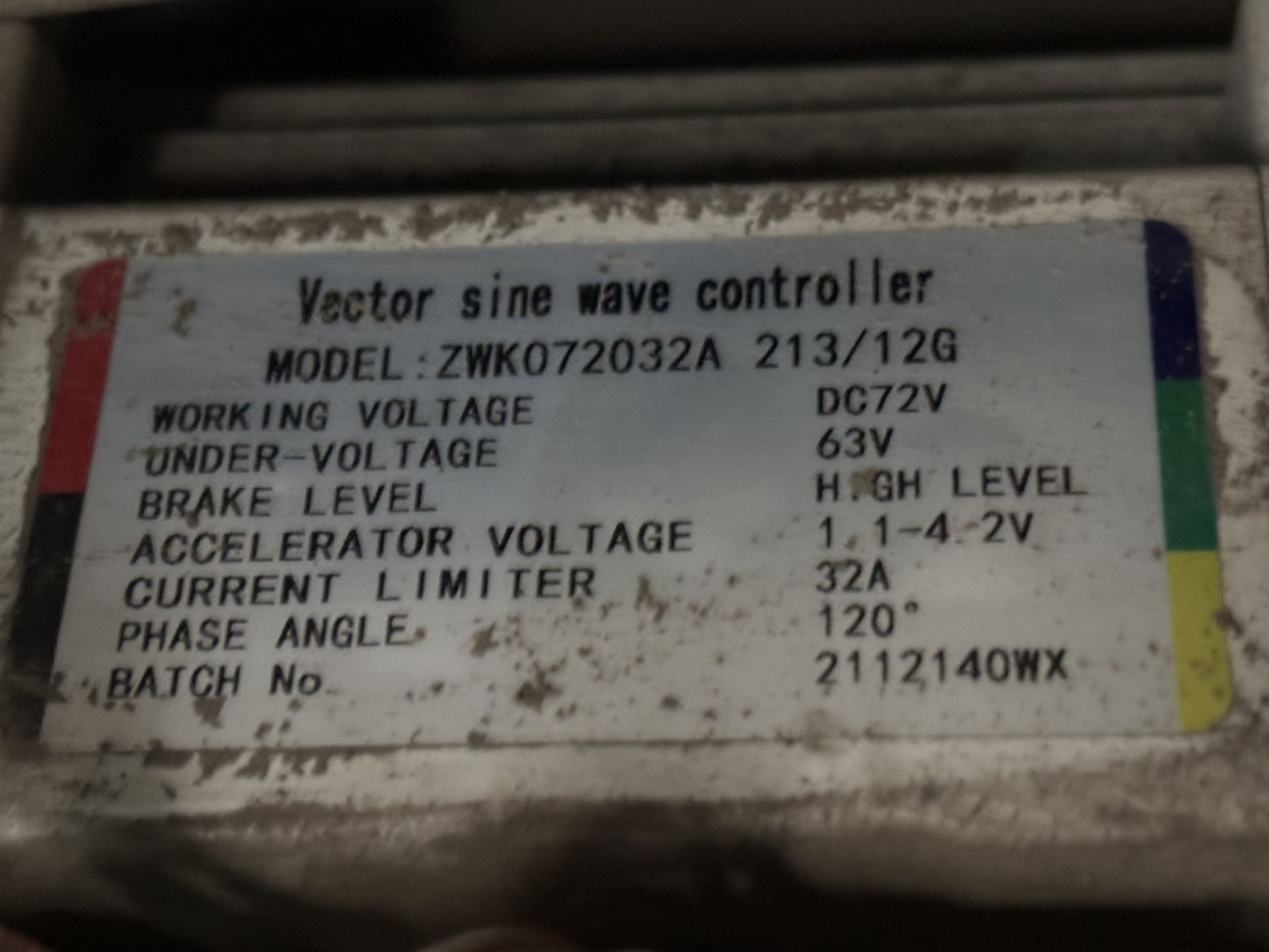

Є електроскутер Maxxter Falcon 3, 1000 ватт, 6 agm акб, контроллер на 72 вольта. Хочу перейти на літій. В звʼязку з цим два питання: 1) чи витримає контроллер 24s lifepo4 (напруги повністю заряджаних 6 agm та 24 lifepo4 майже співпадають). 2) штатна зарядка для свинцю на 72 вольта я так розумію буде видавати десь 84 вольта ? І нею теоретично можна буде поки заряджати 24s lifepo4.
IMG_2612.jpeg [ 188.49 КБ | Переглядів: 44 ]

Зарядка для свинця, якщо в ній є алгоритм заряду, не зможе заряджати літій.
