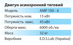

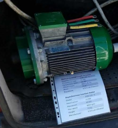

Вот такой двигатель
Буфер обмена01.png [ 23.4 КБ | Переглядів: 10275 ]
Буфер обмена02.png [ 189.34 КБ | Переглядів: 10275 ]
в паре с контроллером из младшей линейки Куртиса или Келли будет идеальным вариантом.
Возможно двигатель 4А160S2(130 кг/15 кВт) просто достался Вам на шару, но в итоге, желание сэкономить сыграет злую шутку. Потратив массу сил, времени и средств, Вы получите абсолютно непригодное к эксплуатации ТС.

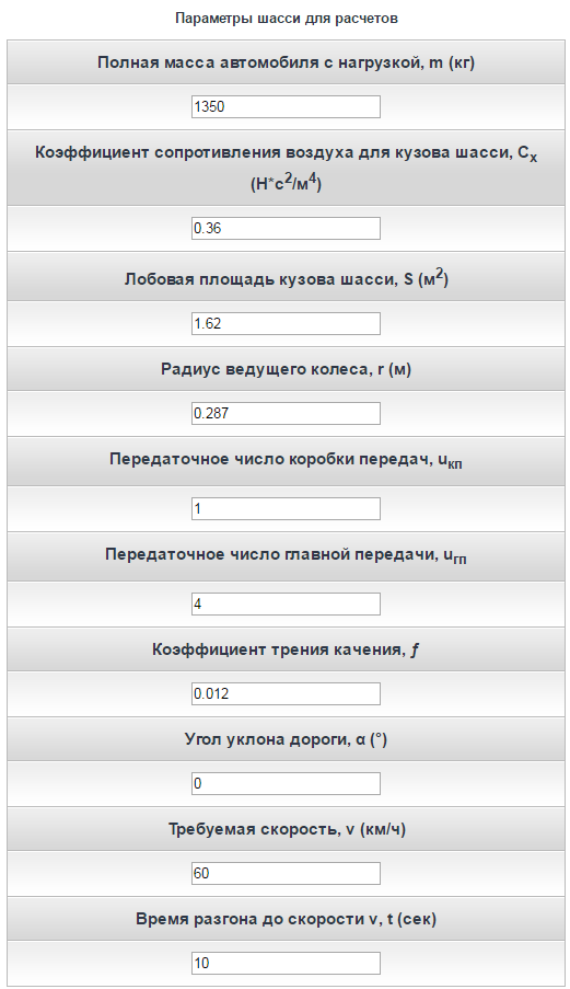

Полная масса ТС = 650 кг + 700 кг макс. рекомендуемая нагрузка (взято по вашей ссылке) = 1350 кг
Радиус ведущего заднего колеса(5.00-13) = 0.287 м
Значения коэффициента лобового сопротивления и лобовой площади оставил по умолчанию.
КПП отсутствует, прямое подключение к дифференциалу. Передаточное число КПП = 1, Передаточное число ГП = 4 (с ваших слов)
Коэффициент трения качения по умолчанию 0.018(для 4-х колес) Для 3-х колес = 0.012.
Максимальная скорость = 60 км/ч
Время разгона поставил 10с
Буфер обмена04.png [ 37.76 КБ | Переглядів: 10242 ]
Буфер обмена03.png [ 17.13 КБ | Переглядів: 10245 ]
Буфер обмена02.png [ 189.34 КБ | Переглядів: 10245 ]

""Полная масса ТС = 650 кг + 700 кг макс. рекомендуемая нагрузка (взято по вашей ссылке) = 1350 кг
Время разгона поставил 10с""
Вы площадь не учитывали, а она значительно отличается.

Угол уклона 20 град. очень экстремальный)) Это соответствует уклону дороги 36%
Максимальный продольный уклон — 9,0%, в горных условиях и на съездах—11 — 13%
На скоростях до 60 км/ч, значения площади кузова и коэффициент лобового сопротивления практически не влияют на результат. Я не думаю что эти значения в разы отличаются от типичных для легкового автомобиля.
