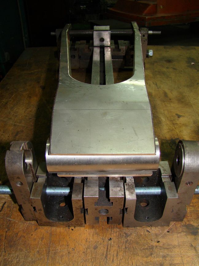

-маятник збирали в спецстапелі і виготовили з листової 2мм нержавійки
стапель.JPG [ 766.4 КБ | Переглядів: 18119 ]

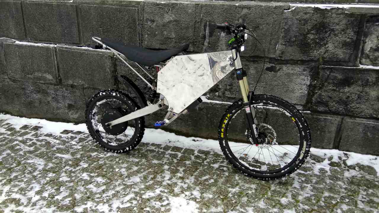

Вигляд байку "Тарас Бульба" без броні
Тарас Бульба.jpg [ 191.69 КБ | Переглядів: 18119 ]

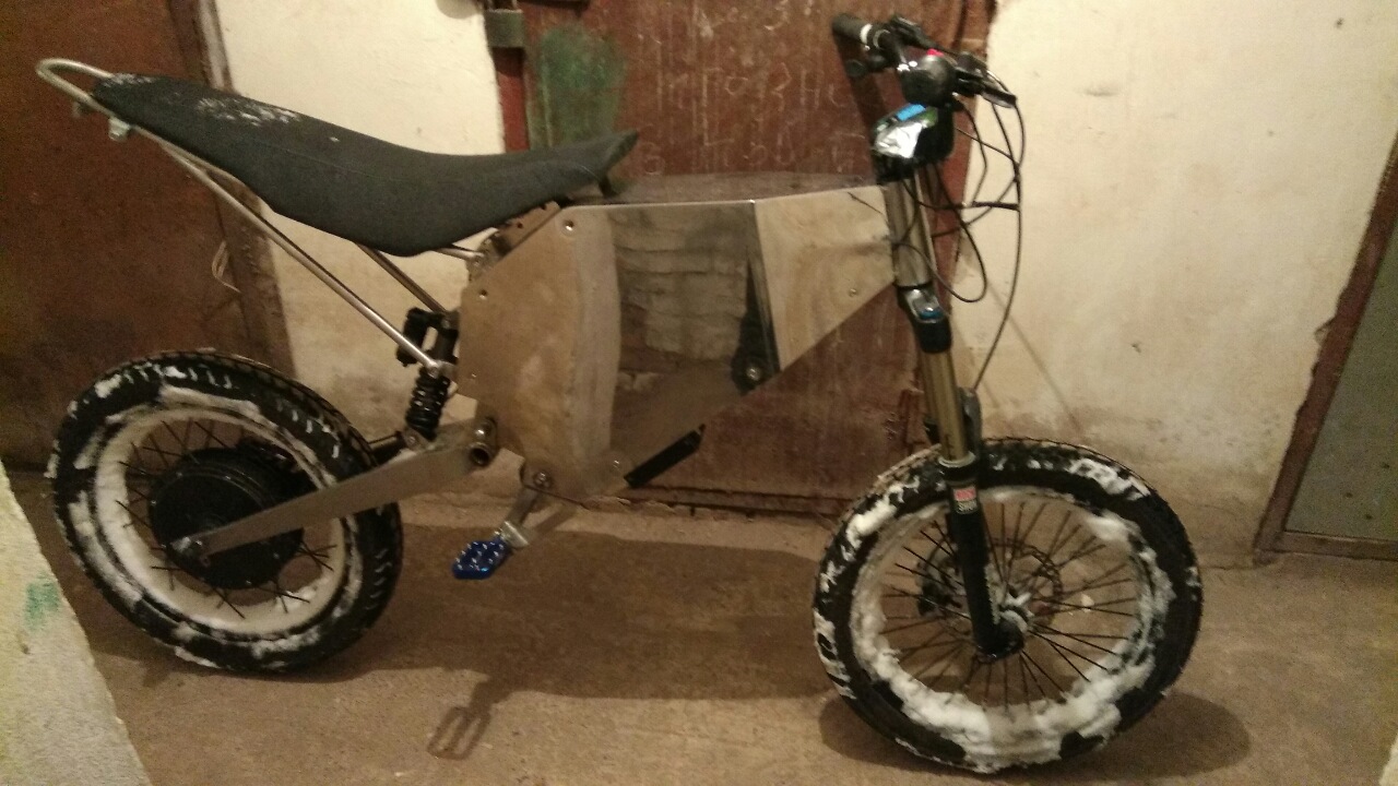

Власник байку встановив шиповану гуму і використовує байк щоденно навіть у мороз(авто вже два місяці стоїть в гаражі)
