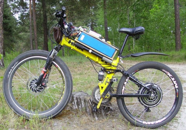

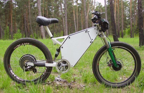

Я уже много лет катаю на двухмоторниках в разных комбинациях моторов.
Почитай пару моих тем
http://electrotransport.ru/ussr/index.p ... 1.0#topmsg
http://electrotransport.ru/ussr/index.p ... 6.0#topmsg
В данный момент катаю на легком двухмоторнике с передним редукторным мотором 350 ватт и задним DD 1000 ватт.
Для себя оптимальным считаю передний редукторник 500 ватт и задний редукторник 1000 ватт.
На тяжелом чеботаре оставил одну заднюю крошку, бо поставил приличную двухкоронку марзочи.

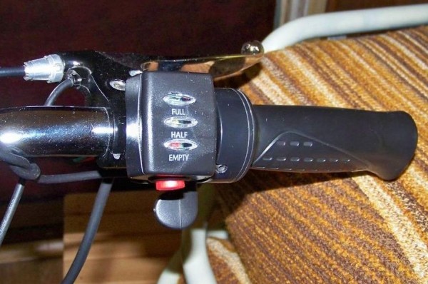

Сейчас, при езде по ровному, еду на заднем DD киловаттнике. Передний редукторник 350 ватт подключаю только по необходимости (старт со светофора в потоке, подъемы, тяжелая дорога..). В дополнение к мотоциклетной ручке газа, поставил курок и при необходимости нажимаю сей курок большим пальцем правой руки.
Вообще классное решение! Я такого пока нигде и не видел. У меня просто были рычажные ручки, по одной с каждой стороны руля.
