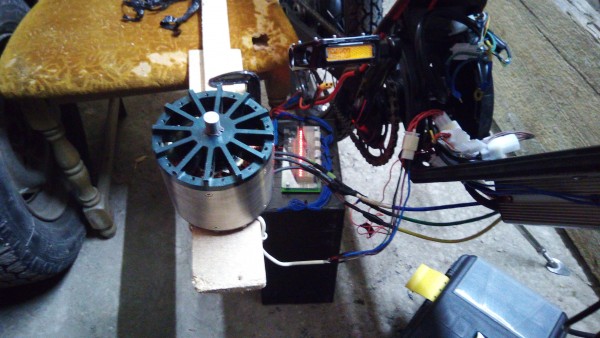

Проблема - всі датчики холла дають одиницю одночасно. Пробував покрутити вручну - холли без змін, дають одиниці. Келлі пише помилку холлів після спроби автонастройки.

Провірте сигнал із датчиків холла обичним світлодіодом і все стане ясно

Ну, теоретично я можу нагрузити револьт з'єднавши його ціпкою з моїм 3 кВт МК, якщо закорочу на ньому фази. Але так я зможу лише сказати яка потужність йде на револьт, яка температура на ньому та які оберти (оберти келлі контроллер вміє рахувати та передає у программу для настройки, можна там побачити). Гм, а знаючи оберти та потужність, можна розрахувати крутящий момент також. Але, мабуть, я не дізнаюсь яка ефективніть мотора зараз, бо я знаю лише електричну потужніть, а не механічну на валу.
Так, це треба довести до відома, може це загальна проблема для револьтів: на моєму моторі не проходив автодетект сінусного келлі через те, що датчики холла стояли не на "зубах" а між ними. Тобто, мотор працював без проблем на простому контроллері з сигналом у вигляді трапеції, але сінусному контроллеру треба встановити датчики більш точно на зуби. Дякуючи Babac, тепер датчики хола стоять на зубах та автодетект пройшов успішно. Можна рухатись далі :)

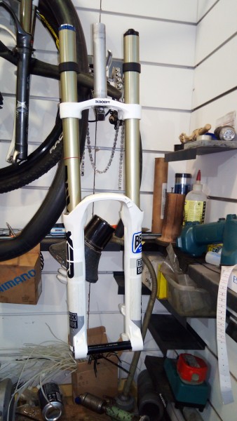

щодо вилки, буду таку ставити:
2017-09-29 15.05.27.jpg [ 3.68 МБ | Переглядів: 9762 ]
мото вилка була б дешевше, але важче.

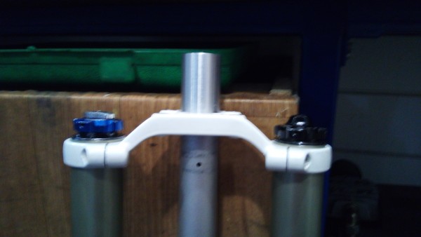

Той у кого я купив вилку, обрізав їй шток, теперь вона підходить для стакана не більше 120мм. Вирішили збільшити шток на 40мм, щоб розмістити рульову на промах (вона трошки більша за звичайну) та зробити рульовий стакан 150мм.

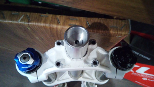

Токарь якому замовив збільшити шток ніяк не закінче роботу, бо в нього на заводі почалась проблема з тим щоб винести деталь. У середині штока планували зробити різьбу та зробити проставку яка вкручується в цю різьбу, а коли вкручена повністю, то стирчить ще на 40мм наружу. Діаметр тієї частини що стирчить рівний діаметру штока. Такарь вже робив таке для іншої вилки, але тоді було простіше винести.

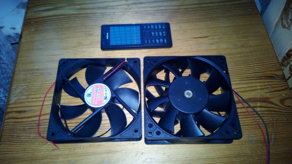

Обрано 2 кулери, один для того щоб нагнітати повітря усередину камери з мотором, інший - витяжний, з протилежної частини камери мотора. Перший по даташіт здатен пропускати через себе 5 метрів кубічних повітря за хвилину та дає непоганий тиск, другий слабше у декілька разів. Обидва кулера 12В.
Планую вивести екранчик з температурою мотора на кермо, туди ж кнопку ввімкення кулерів. Ще є ідея зробити якійсь вібросигнал на кермі, який буде спрацьовувати коли температура мотора сягне заданого порогу, щоб не пропустити момент перегріву - для револьт мотора це не буде зайвим.

Вилка готова, завтра зроблю фото проставки для штока
 Заголовок повідомлення: Re: Хочу зробити мід-драйв лайт-конфіг
#47508Повідомлення 06 груд 2017, 15:20
Фото вилки с проставкой
И видео
Место соединения проставки и штока закрывает корона. По цвету видно, что немного отличается. Проставка из дюраля

Також купив 2 кулери:
1) Нагнітаючий на 19Вт
2) витяжний на 12Вт
Знайти у продажу потужний кулер не так просто, довелось декілька разів замовляти на різних сайтах, та отримувати відповідь що таких потужних в продажу вже не має, а на сайті застаріла інформація. Якщо комусь буде потрібен потужний кулер рекомендую http://rekkon.kiev.ua/
Якщо потрібного кулера не буде, вони допоможуть знайти аналогічний по параметрам, відповідають швидко.
