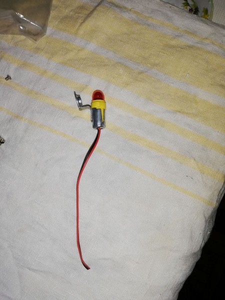

Восстанавливаю повротноки... наконец то
IMG_20190728_212524.jpg [ 508.67 КБ | Переглядів: 8970 ]
