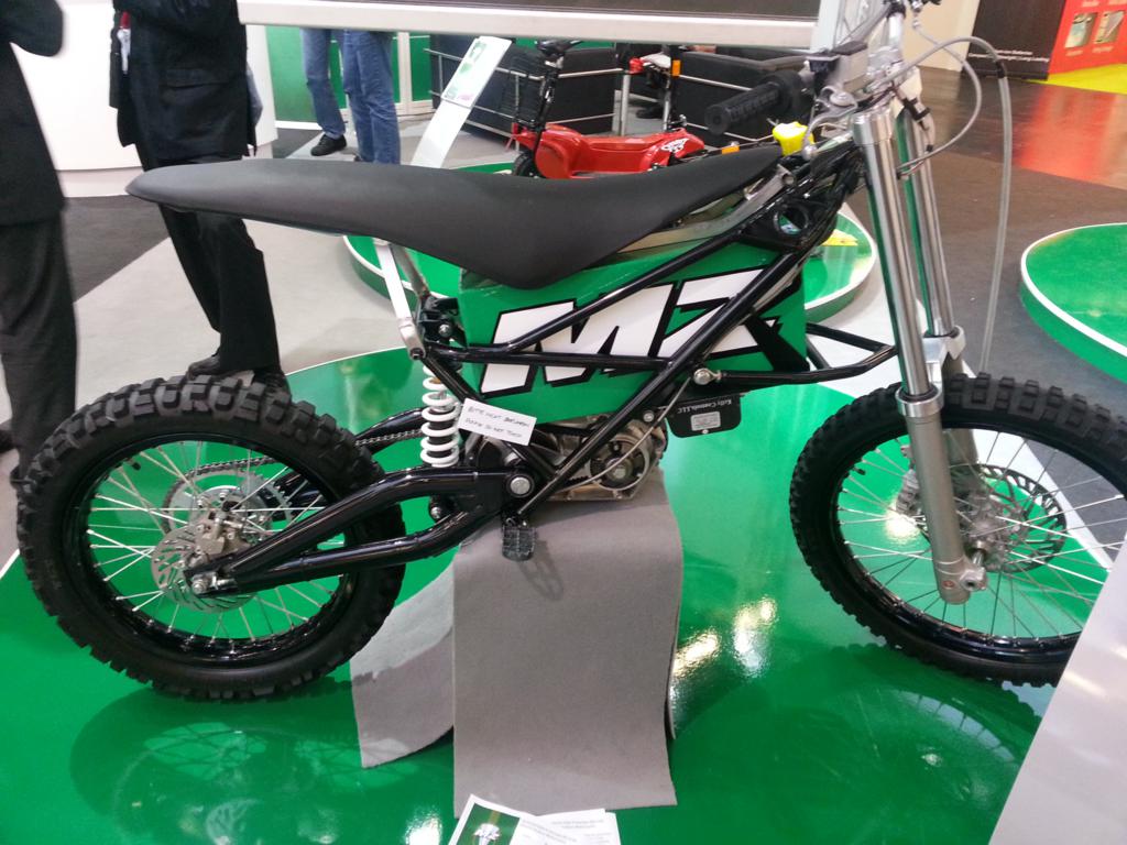

По названию показалось что к нам Одэсский темперамент пожаловал а по тексту и наполнению количества поставленных задач для форумчан так это конкретный немец пришол.
Во вложении пример с рамой для горизонтальной АКБ.

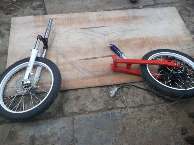

И тоже с заводской))).Вы бы для начала хоть бы какую нибудь концепцию выработали,хоть эскиз нарисовали,чтобы было от чего отталкиваться..
Я свой вообще вот так начинал.
DSCF4593.JPG [ 274.96 КБ | Переглядів: 13954 ]
