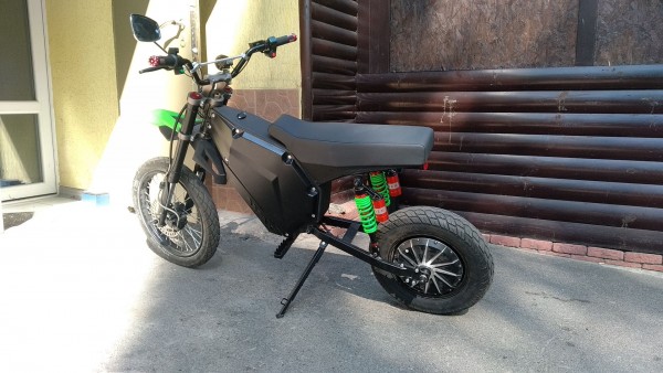

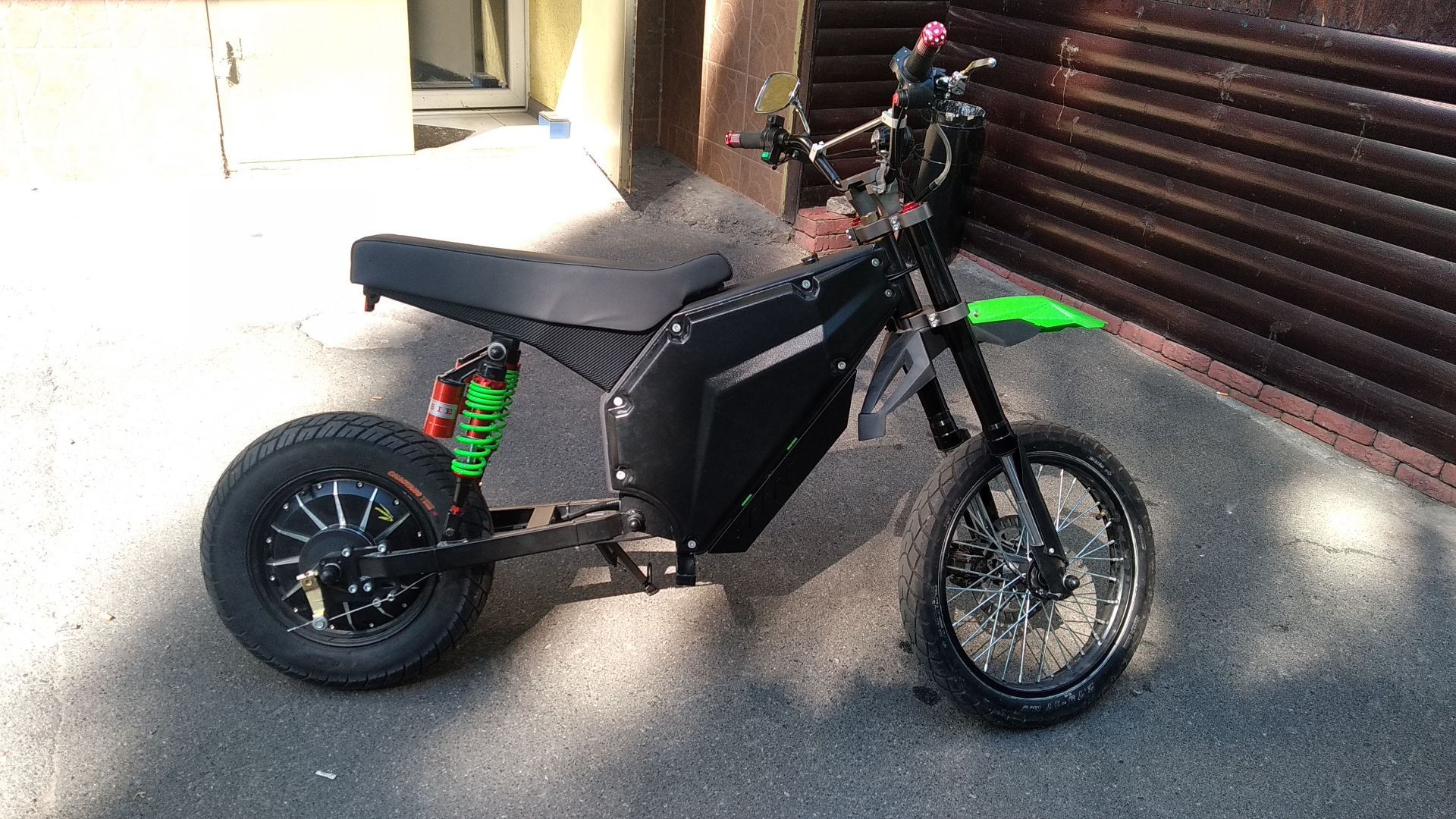

Доделал сегодня новый концепт.Мотор 1500 скутерный 12",батарейка 2 кВт 48в 42А.
Почему решил заморочиться с таким решением:
Недорогой мощный мотор.
Бескамерка.
Два полноценных места.
Недорогие прекрасно работающие аморты которые отлично справляются с возросшей неподрессоренной массой.
Хорошие тормоза, спереди мото гидравлика,сзади родной барабанный мотора в паре с рекуперацией.В общем,одни плюсы)).

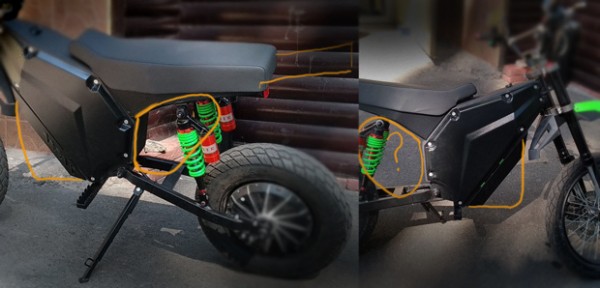

таак много свободного места.. :o под хвост сидения ещё АКБ повесить можно

Расскажите пожалуйста как оно ездит.

Скорость 60км/ч,даже чуть больше.Ямы не чувствую вообще,при этом не качаюсь как поплавок на моноамортизаторе.Если поставить 3 кВт мотор-будет вообще зверь,но мне и так хватает.

А что за вилка и переднее колесо?

17" все от питбайка.

Подножки для пассажира планируются? Куда и как? Мне самому нужно что-то с ними решать.

Проще всего под нижние крепления амортов.

Крыло на заднее колесо планируешь? Без крыла в дождь вся грязь с дороги на спине будет.
