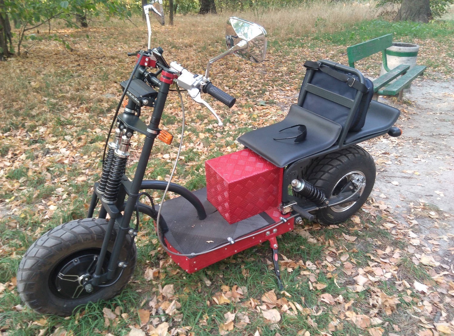

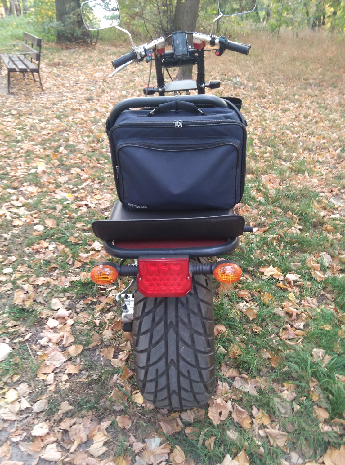

День добрый форумчане.Хочу поделиться с Вами тем что получилось в течении неполных 3 месяцев.От интузиаста.
Скутерное мотор колесо QS motor 48 вольт / 2000 ватт, в ободе 10
Программируемый синусный контроллер Kelly 48-72v300A
Аккумулятор 60V30а( 5 лет стоял на предедущей самоделке).
Сейчас обкатываю.Скорость максимум 78км по прямой.Мой вес около80 скутер не взвешивал но думаю где-то под 60-70кг
По токам не скажу не замерял да и нечем.Просадка по вольтажу проехал 35км около 4 вольт. (полный заряд батареи был 67вольт подсел до 63.5 Делал для внуков.Да начал ездить и сам влюбился.Не судите за непрофесионализм.С Уважением

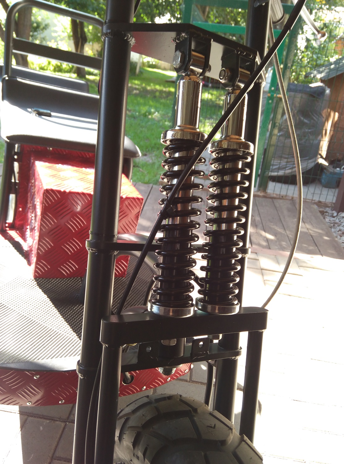

Очень достойный аппарат у вас получился. У меня вопрос, как показал себя маятник в таком исполнении?

[у меня когда-то на самодельном автомобиле (массой до 500кг и скоростью до 70км\ч) подобный стоял. Работал нормально, а надежность зависит от качества материалов и качества исполнения

Маятник вписался очень удачно.Не чувствую никаких неудобств.Работает ровно и мягко.Вместо втулок стоят подшипники качения.Еще плюс мне кажется еще и красиво. С Уважением

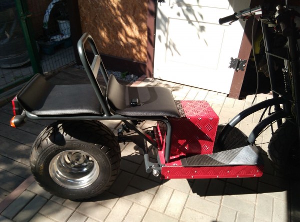

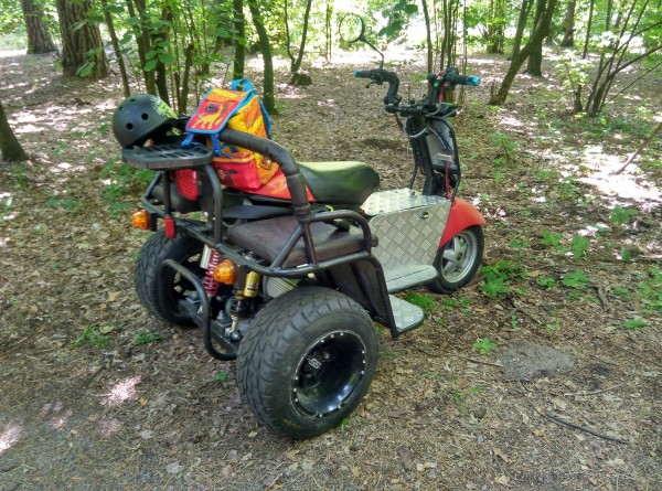

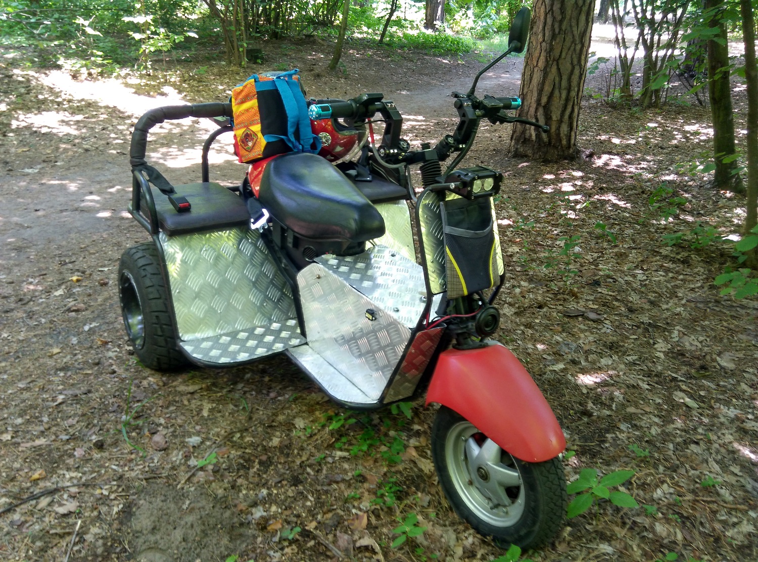

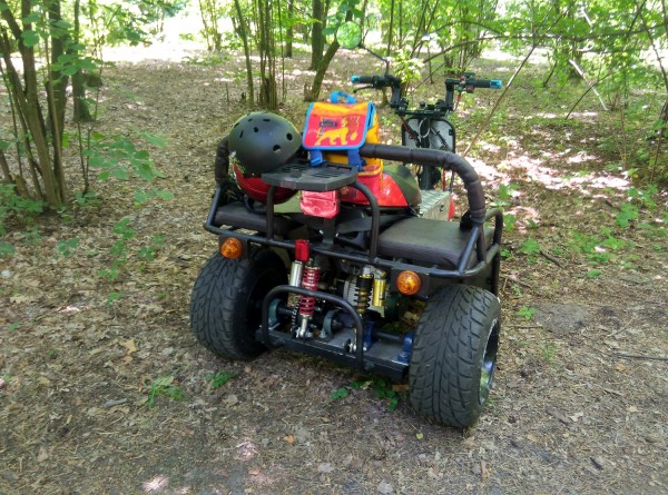

Спасибо за поддержку и лестные отзывы.Хочу представить предидущюю разработку.Трицыкл.Ездит около 5 лет.На радость внукам.Двигатель с планетарным редуктором 60 V 2.5 квт.Аккумулятор 60 V 40A.Прет как танк .Максимальная по трасе 55-60км.Но эта скорость так для драйва большие обороты для редуктора.Едим в среднем 45км Чудесно ведет себя на природе по пересеченной местности.Преград не ощющает.

Хорошо ваши работы выглядят, радует что всё больше людей доводит свои самоделки до законченного состояния и уделяют внимание и дизайну!
Думаю по автомобильчику стоит отдельную тему создать в четырёх колёсных. Кстати колёса на нём, такие красивые, от квадроцикла?
