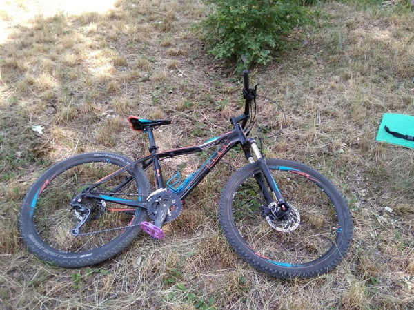

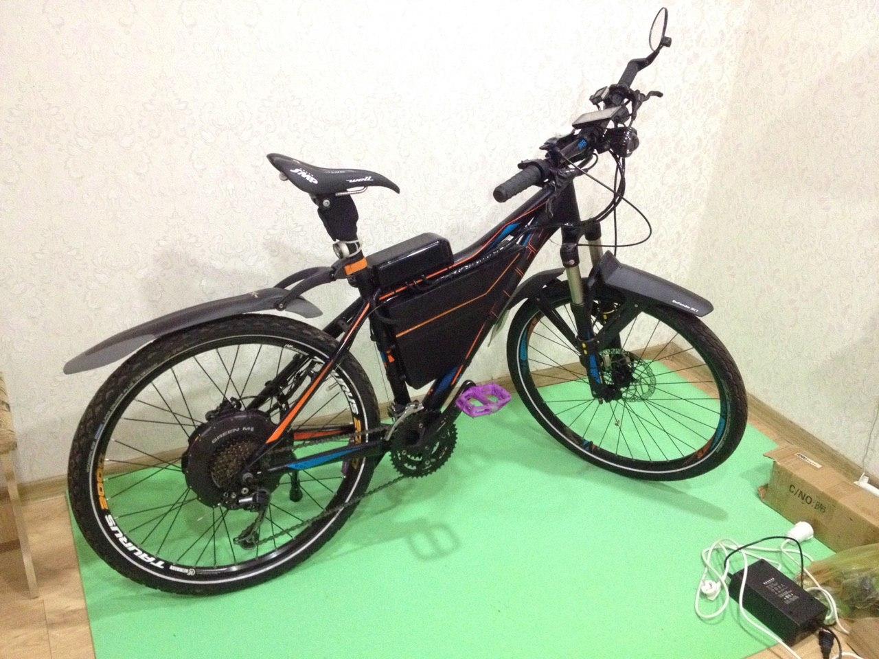

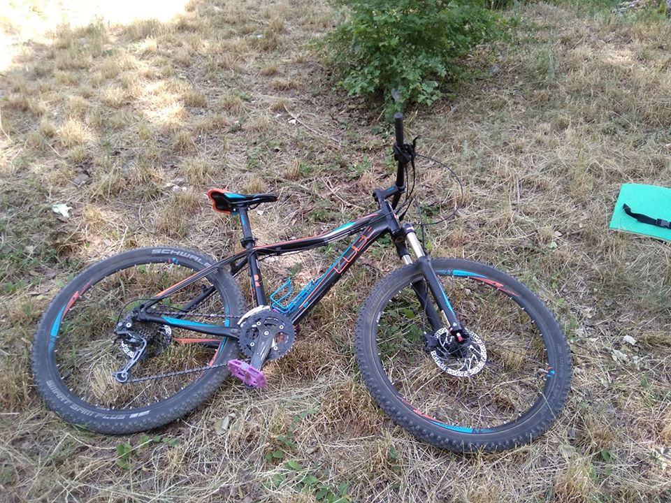

Работа Димы из Запорожья.
Было так:
86826107_1842939362502595_8832119736167825408_o.jpg [ 222.21 КБ | Переглядів: 15383 ]
Стало так:

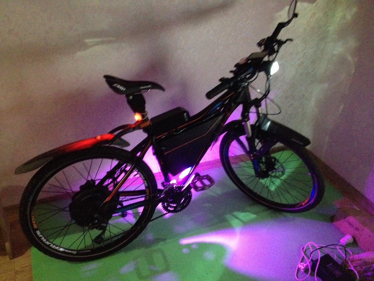

И свет
photo_2020-02-19_19-47-45.jpg [ 213.24 КБ | Переглядів: 15383 ]

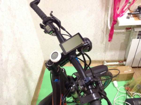

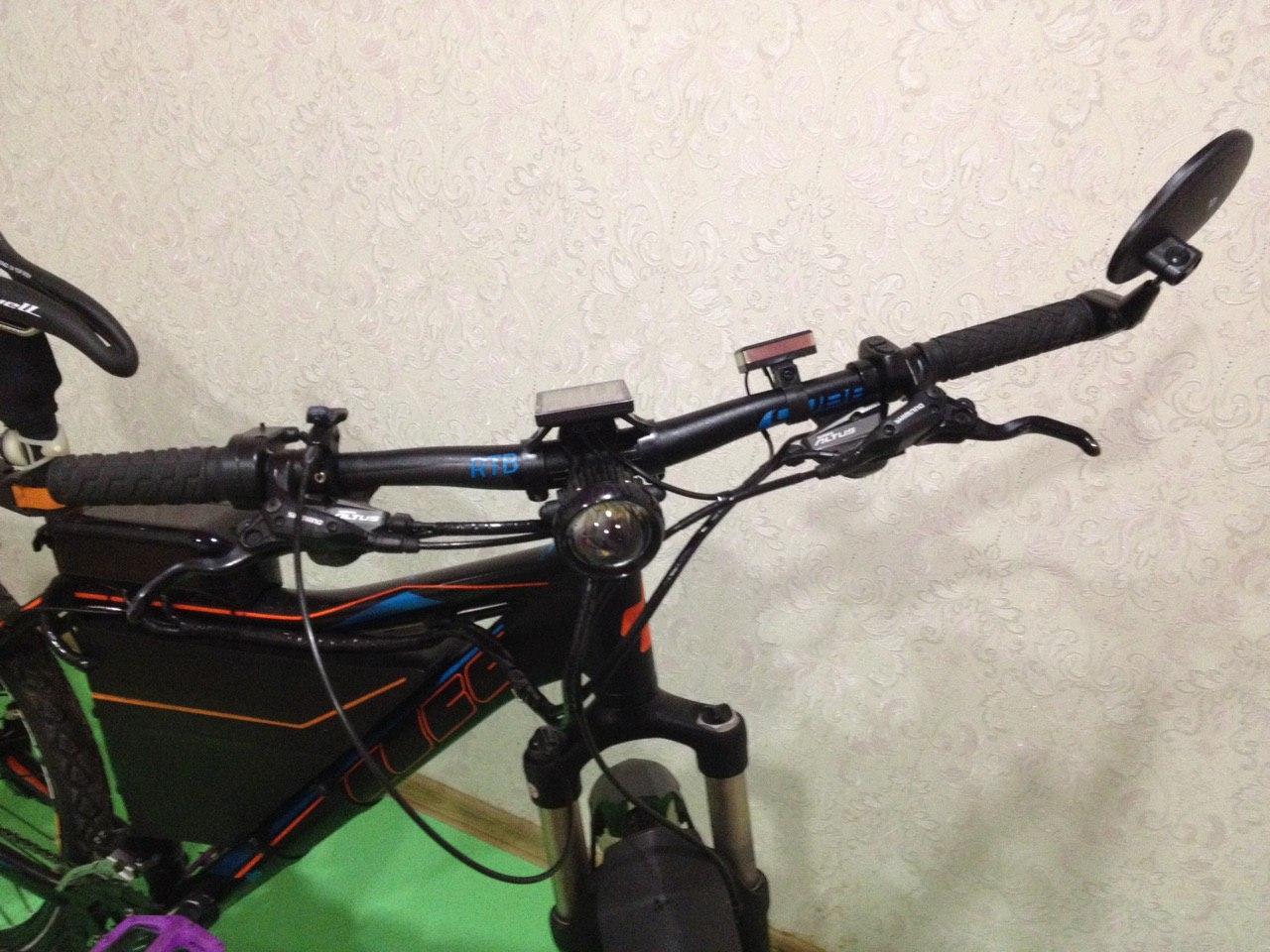

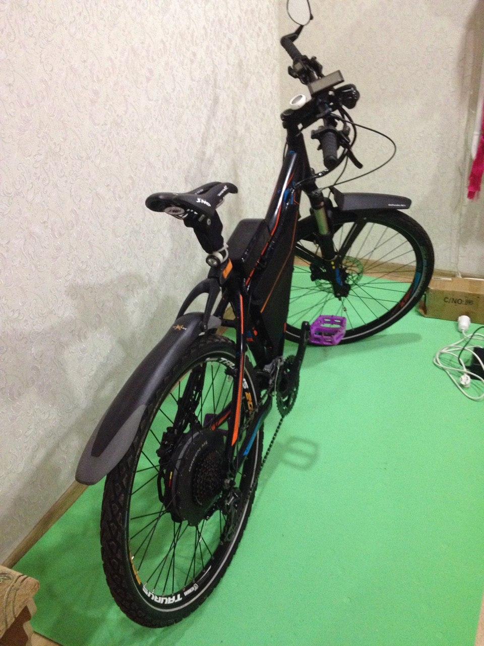

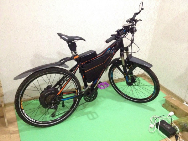

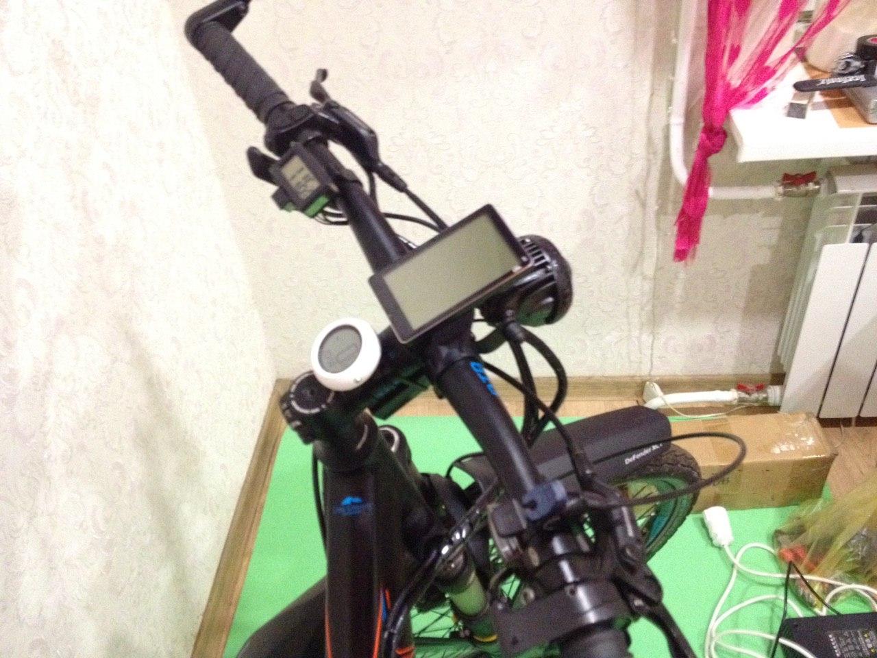

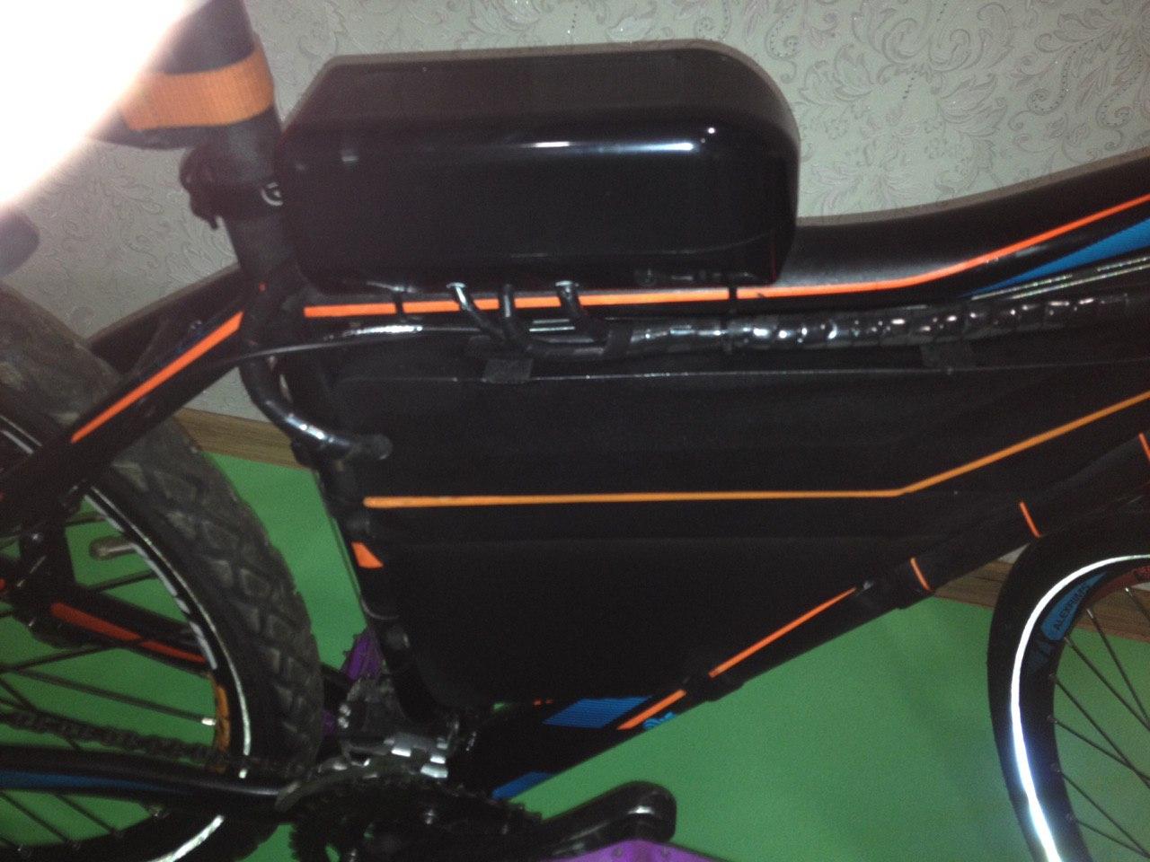

13s4p Boston Swing (48В 21Ач), легкий DD мотор не знаю точную мощность, контроллер на 28А.
Есть датчик температуры мотора с экранчиком на руле.
Подсветка под рамой светодиодным модулем.
Фара с "правильным" светом 10W из этой темы viewtopic.php?f=123&t=2472
В моторе два комплекта холлов, миниатюрный переключатель комплектов рядом с контроллером.
Концевики на ручках гидравлических тормозов.
Родные велосипедные грипсы - получилось натянуть на ручку газа.
Есть электрическая пищалка для пешеходов )
Ячейки и сборка батареи - Юрий memberlist.php?mode=viewprofile&u=1639
BMS - Ярослава viewtopic.php?f=115&t=1332
Вел делался для девушки

Очень аккуратно сделано! А из какого материала сделан корпус батареи. Колени не цепляются при педалировании? И для чего дополнительные датчики Холла и переключатель?
Сталь 1мм, на ней грунтовка и краска с резиновым эффектом, колени не цепляются - я проехался на нем. Вадим написал на счет датчиков холла - добавлю что эта фича работала на другом моторе, а здесь нет, не работает. Поэтому здесь просто запасной комплект холлов и все.
